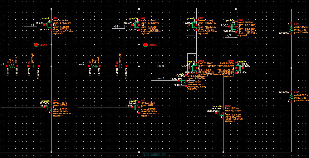

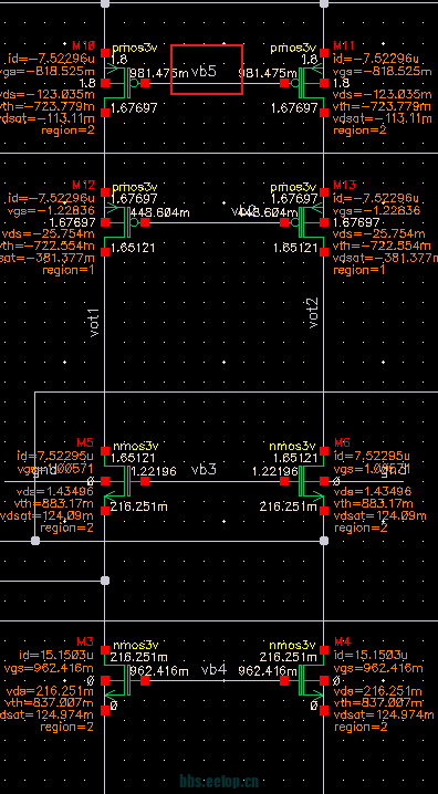

如图所示,如果要稳定的点是vot1、vot2共模反馈可以起作用,如果要稳定的点是输出,共模反馈就不起作用了,图中就是共模反馈不起作用的时候,观察发现有无共模反馈,输出的点的共模电平不发生变化。

 楼主| 发表于 2022-4-11 17:35:34 | 显示全部楼层
反馈的点是vb5
发表于 2022-4-11 19:52:40 | 显示全部楼层
你的M108都不在正常工作点吧 电流是fA级别的
发表于 2022-4-11 21:38:51 | 显示全部楼层
工静态作点不对,管子都没通N102、N114 vgs才几mV这要多大的共模差才能有反馈啊
