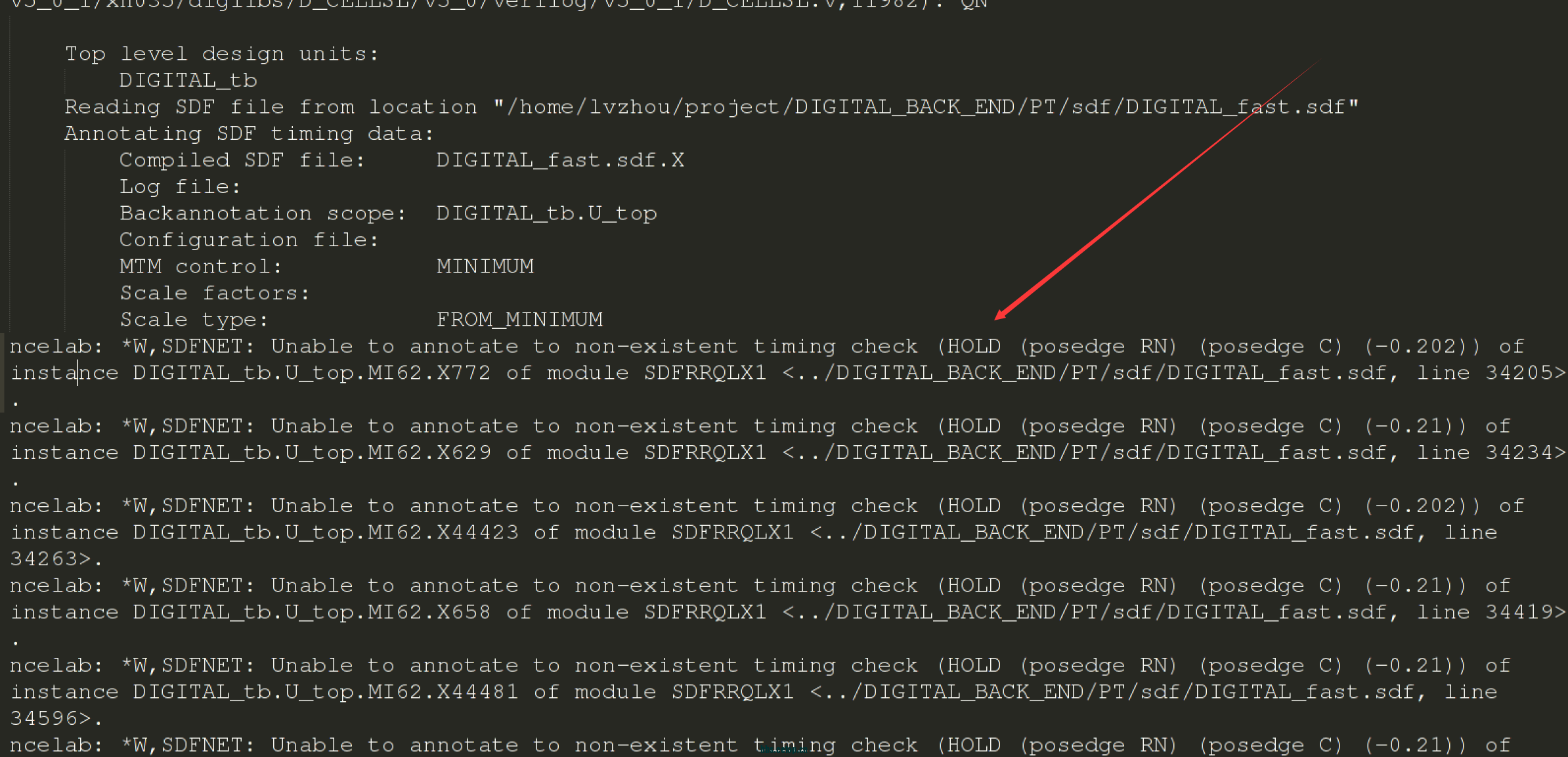

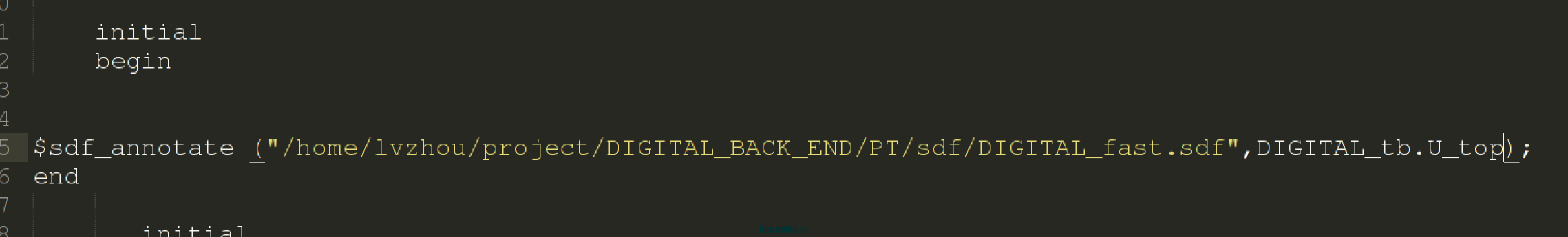

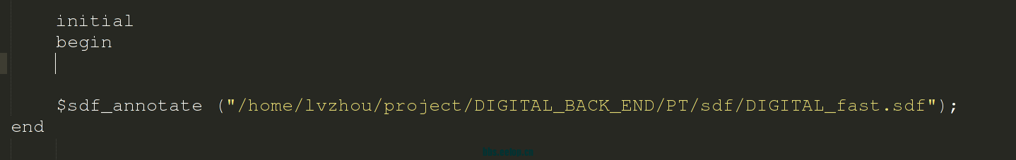

大牛,我用PT导出的sdf,在irun里面反标。
可是反标不进去。反标率为0 导致后面还有timing vio。怎么debug啊?
图一是irun的命令。
图二是反标sdf的代码。
图三图四是编译的log。
这是怎么回事呢?希望大佬帮忙debug

发表于 2022-4-8 18:10:49 | 显示全部楼层
反标scope不对
发表于 2022-4-8 18:22:25 | 显示全部楼层
设定反标的mudule,目前好像反标到tb上了   $sdf_annotate (“sdf_file”[, module_instance]);
 楼主| 发表于 2022-4-11 09:53:34 | 显示全部楼层
反标对象改了

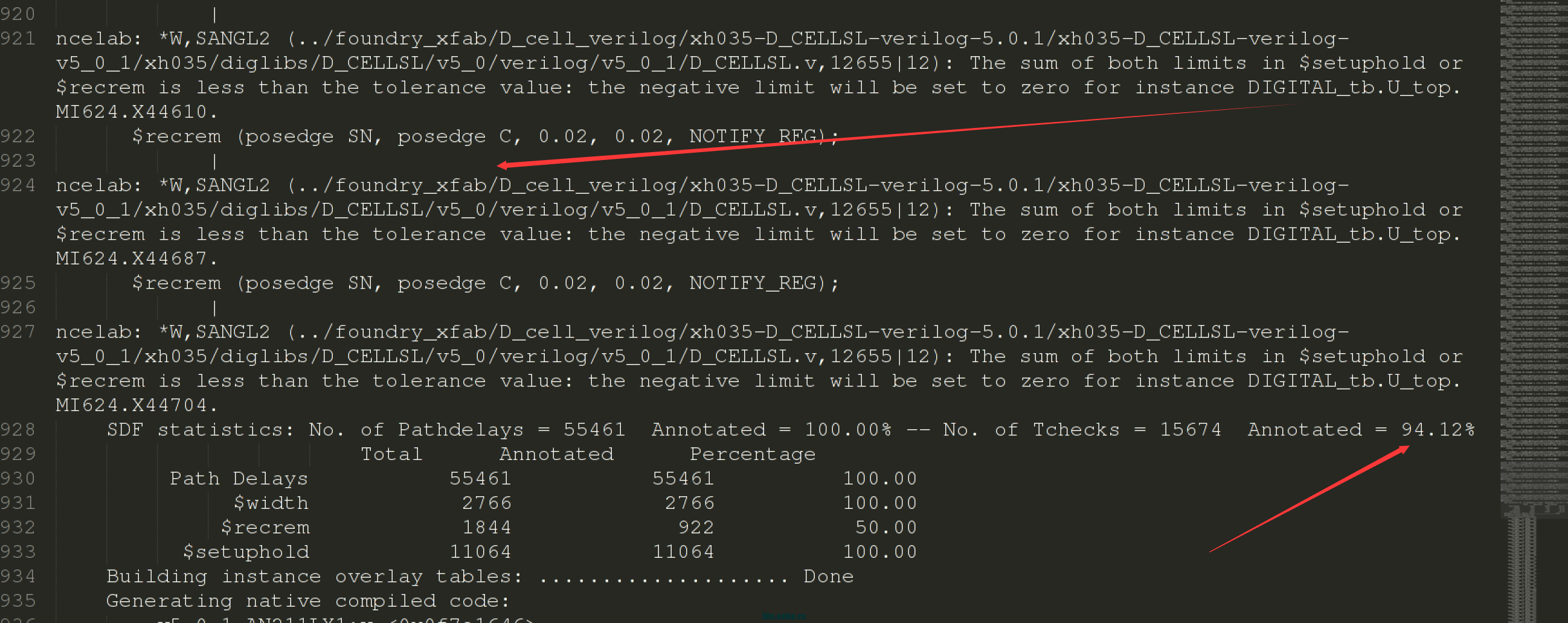

image.png 可是一直报这种warning
还有这种warning反标率94%,够不够啊??
 楼主| 发表于 2022-4-11 10:38:41 | 显示全部楼层
henry.wang 发表于 2022-4-8 18:10
反标scope不对
这样设置可以吗?
可是有两种warning
这两种warning怎么产生的啊??反标率不是100%可以吗?

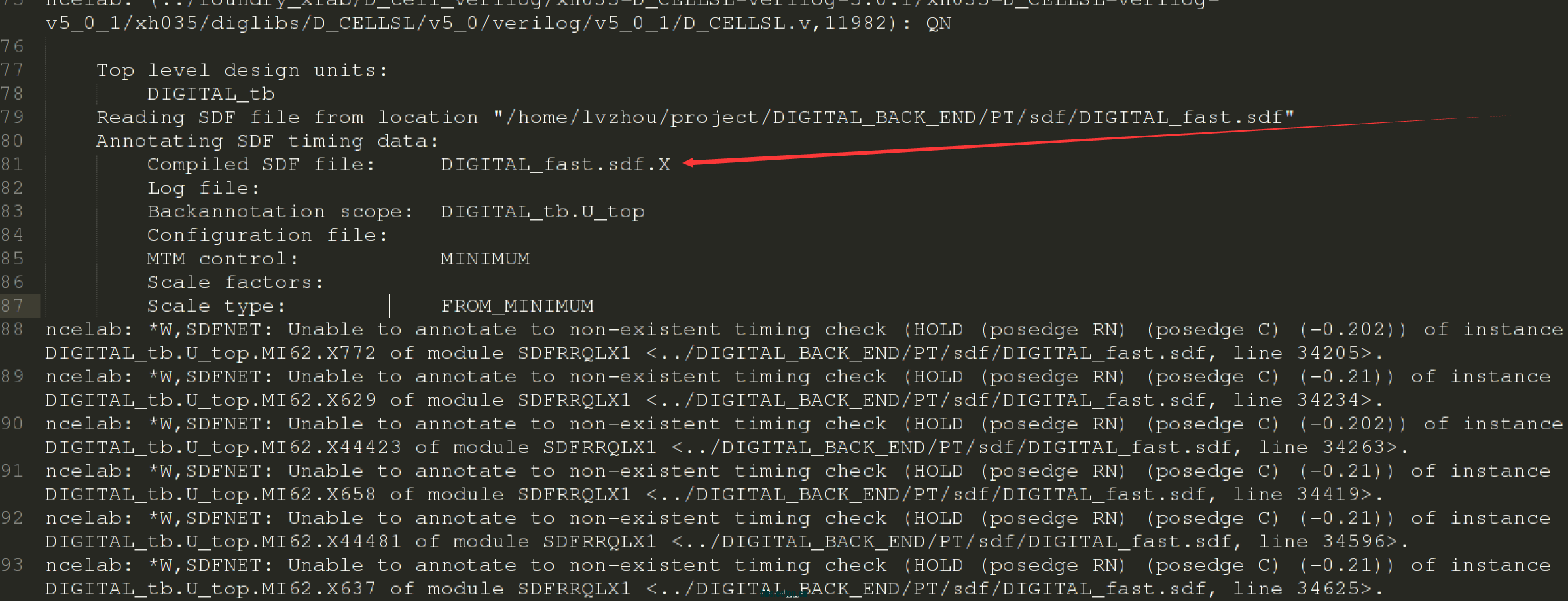

 楼主| 发表于 2022-4-11 11:28:29 | 显示全部楼层
这个compiled sdf file文件名后面 为什么出现了个 “.X”  这是irun自己生成的吗?可是我打开DIGITAL_fast.sdf.X文件后,发现里面 是乱码的。
如下图
