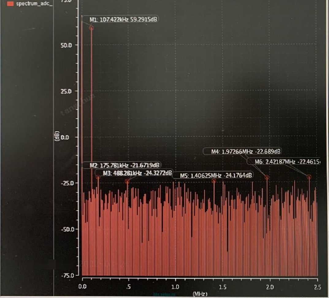

是不是还存在奇次谐波、偶次谐波之外的谐波?图中的175.781k,488.281k既不是奇次谐波,也不是偶次谐波,这些谐波可能是如何引起的呢?

像是高频折叠回来的

有可能是镜像折叠的

看这主峰频率这么怪异,是不是和你输入信号频率一致呢?

那是从哪个频率折叠回来的呢?

那是从哪个频率镜像折叠的呢?

跟我设置的输入频率是一致的
