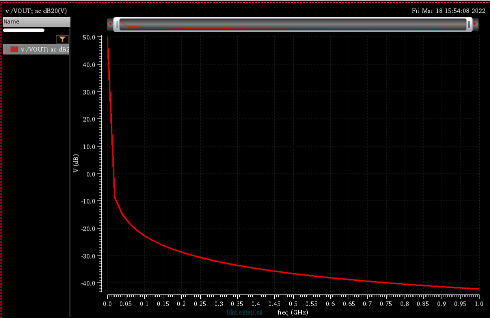

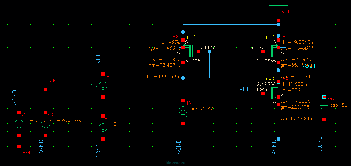

搭了一个电流源负载的共源极放大器,dc仿真各个点都符合预期,ac仿真增益曲线看着就很不正常,请问各位大佬这是怎么回事 `QTBYFUMF%@1K]}`VR]1.png N_JWHYHYQ3]M({{SV`OK$UB.png

横坐标改成log

尺度不对,将sweep type改成automatic形状就对了
