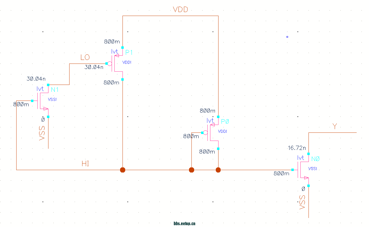

一般的TIE_LOW电路只由P0和N0组成,想请问下这个电路里的P1和N1有何作用?
个人感觉P1和N1是不是有点正反馈在里面?是不是为了确保HI为高电位?
发表于 2022-3-9 15:20:24 | 显示全部楼层
确保HI是低阻的高电位
发表于 2022-3-9 15:44:33 | 显示全部楼层
正反馈,加快tie cell的建立速度
 楼主| 发表于 2022-3-9 16:34:04 | 显示全部楼层
老尤皮 发表于 2022-3-9 15:20
确保HI是低阻的高电位
可否解释下为何HI点是低阻吗?THX!
发表于 2022-3-9 19:50:41 | 显示全部楼层
海绵 发表于 2022-3-9 16:34
可否解释下为何HI点是低阻吗?THX!
P0能把HI拉到高电平,但是当HI是高电平时P0几乎不导通,是一个高阻状态。
HI是高电平时,能把LO拉到低电平,让P1彻底导通,提供低的导通电阻
 楼主| 发表于 2022-3-10 09:32:49 | 显示全部楼层
HI是高电平时,能把LO拉到低电 ...
很清晰,学到了,谢谢!btw,低阻高电平相比于高阻高电平有哪些好处?谢谢!!!
发表于 2022-3-10 12:11:26 | 显示全部楼层
Y节点的电压波动和干扰会通过N0传递到HI上去。低阻节点能够更快地吸收掉HI上的干扰。
 楼主| 发表于 2022-3-11 13:52:05 | 显示全部楼层
老尤皮 发表于 2022-3-10 12:11
Y节点的电压波动和干扰会通过N0传递到HI上去。低阻节点能够更快地吸收掉HI上的干扰。 ...
明白了,感谢!!!
发表于 2022-3-16 12:19:56 | 显示全部楼层
那弱弱的问一句,还要P0高阻那一路干嘛呢?要是把HI拉到高,另外低阻那两个也可以啊
发表于 2022-3-16 18:19:04 | 显示全部楼层
没有P0,则HI不一定是高电平,如果HI是低电平,N1不导通,LO不一定是低电平,P1也可能不导通,HI没有到VDD的低阻路径
