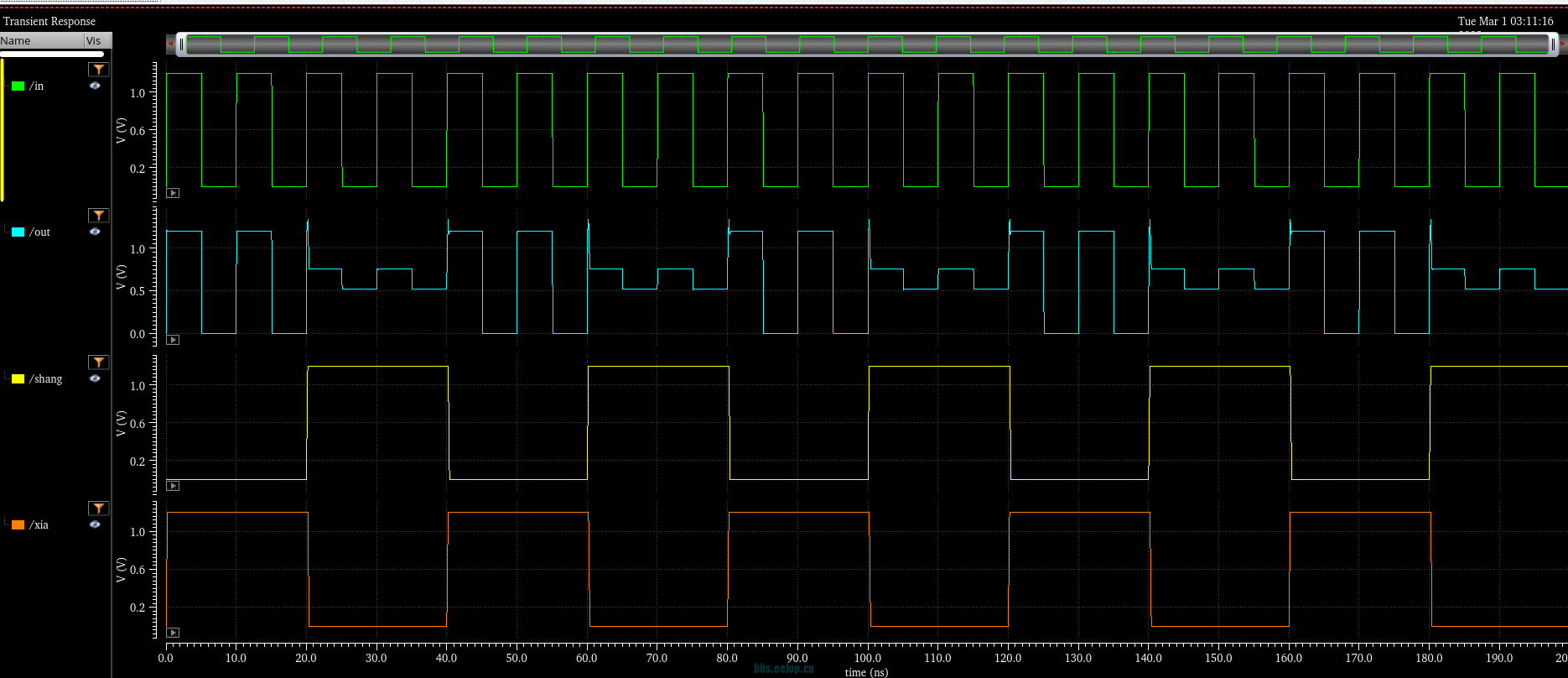

发表于 2022-2-28 22:12:56 | 显示全部楼层 |阅读模式
绿色的是vin,青色的是输出,采用的是最简单的两管TG,为什么关断时仍有输出电位,且不为0? 感谢!
发表于 2022-2-28 22:55:59 | 显示全部楼层
负载是啥?如果只有容性负载,传输门关断的时候相当于一个小电容。输入信号变化的时候,输出也会有变化。因为输出节点的电荷没有泄放的通路,电荷变化引起电压变化。
 楼主| 发表于 2022-3-1 10:50:10 | 显示全部楼层
hitzhabc 发表于 2022-2-28 22:55
负载是啥?如果只有容性负载,传输门关断的时候相当于一个小电容。输入信号变化的时候,输出也会有变化。因 ...
谢谢回复! 输出是开路,是不是因为MOS的寄生电容导致的,然后传输门关断的时候,传输门本身相当于一个很大的电阻?然后与寄生电容构成RC低通滤波器? 那怎样解决输出仍有变化的问题呢?谢谢
发表于 2024-9-22 16:50:21 | 显示全部楼层
IC黑乎乎 发表于 2022-3-1 10:50
谢谢回复! 输出是开路,是不是因为MOS的寄生电容导致的,然后传输门关断的时候,传输门本身相当于一个很 ...
接上一个负载就能发现了。很高的电阻和C还是需要很长的时间,你换个负载就能知道了
