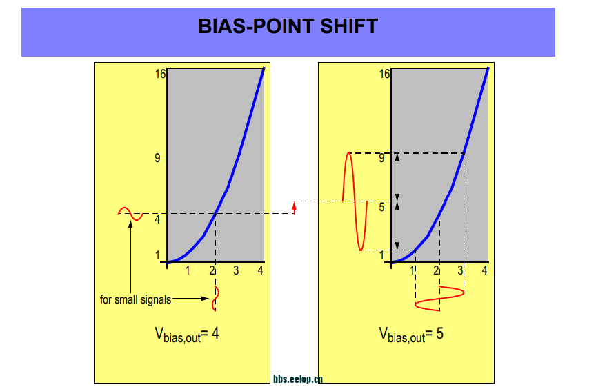

[求助] 两级运放的THD改善求助
发表于 2022-2-2 06:40:24 | 显示全部楼层
输出摆幅过大会导致偏置点漂移。理论上来讲可以画一下这样的inputbias-outputbias函数图看一下哪个偏置点附近 偏移较小?

个人理解:在功耗允许的情况下增加输出级的偏置电流或改变输入差分对管的尺寸,可以将THD优化一点点。
