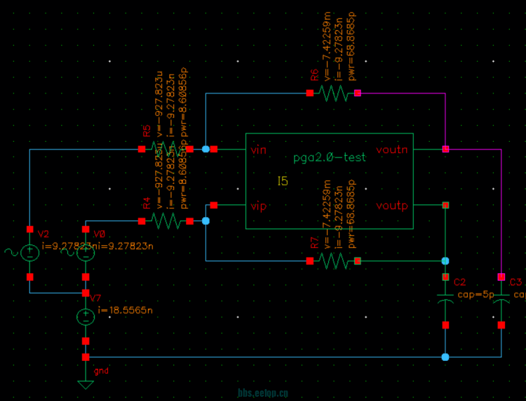

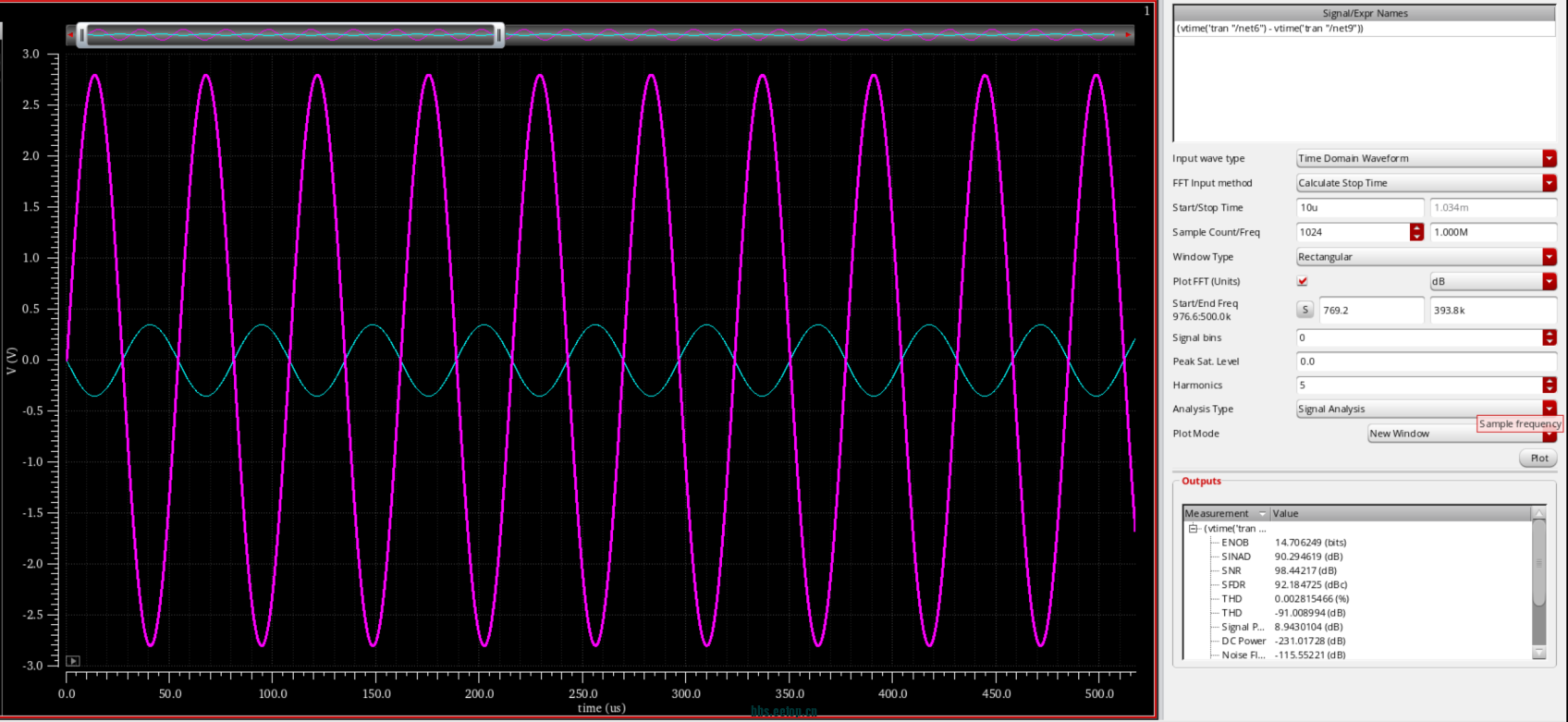

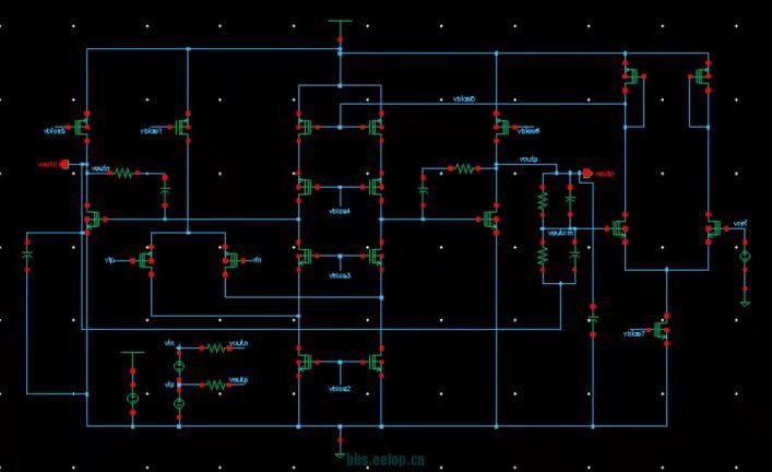

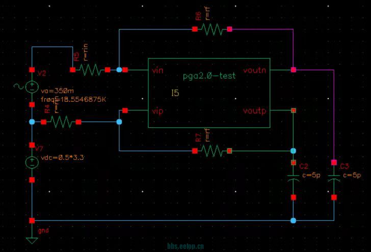

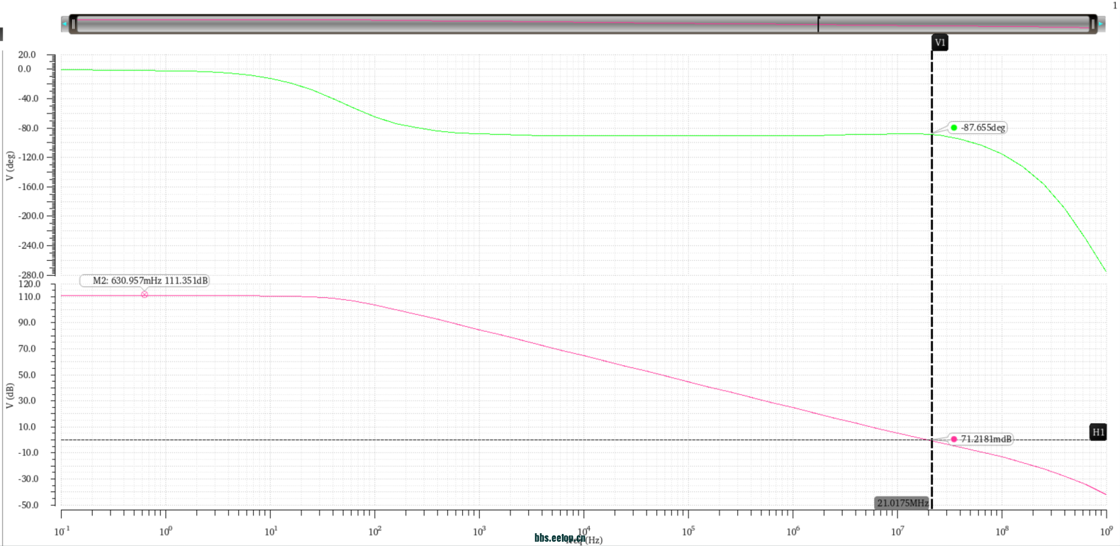

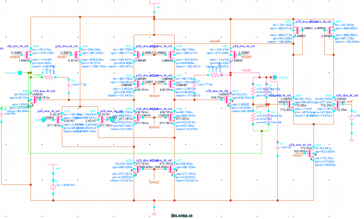

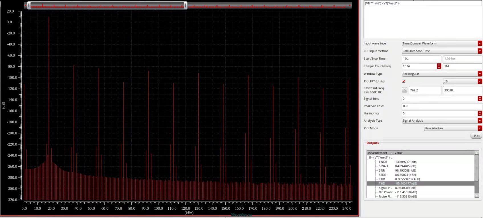

请教一下,怎么把THD做到-105dB呢。我第一次做的运放低频增益90dB,闭环让他输出尽可能满摆幅时,输入360mV正弦,THD出来-84dB。第二次把低频增益提高到110dB了。输入350mV正弦,THD出来也才-85dB,没咋改善;对于改善THD的关键点和改进方向好像不太懂。按理说提高开环增益应该会好点吧。
 楼主| 发表于 2022-1-25 21:50:08 | 显示全部楼层

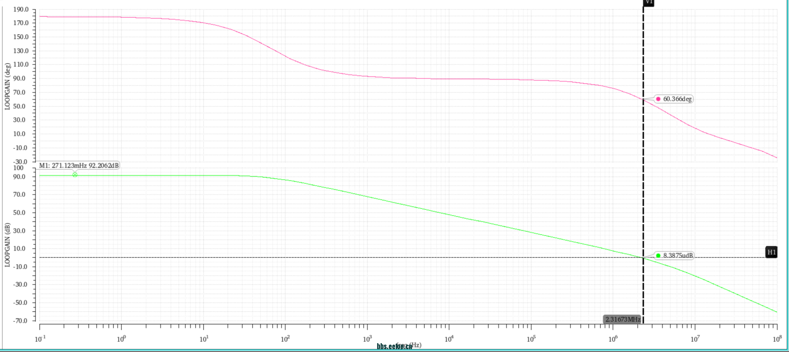

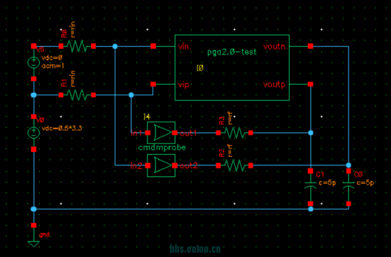

再放一个环路增益的testbench和结果,看看有没有错误的地方

开环的频谱也放上来

发表于 2022-1-26 13:51:53 | 显示全部楼层
THD基频多少?1KHz?
假如你看1kHz的,需要增加1kHz增益,不是dc。

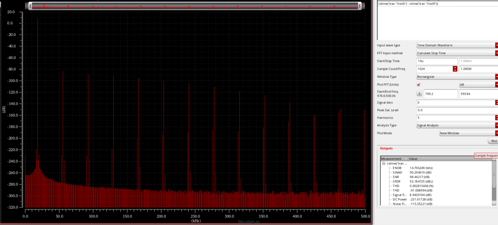

 楼主| 发表于 2022-1-26 15:27:29 | 显示全部楼层
之前的testbench好像搭错了,搞成单端的了,现在换成差分输入,thd到-90dB了。要继续降。求指教
发表于 2022-1-26 16:02:43 | 显示全部楼层
按照设计精粹的观点,对于低频信号,放大器的失真主要是由输出级贡献的,要降低失真就要把输出级的偏置状态提高。
https://bbs.eetop.cn/thread-909464-1-1.html
