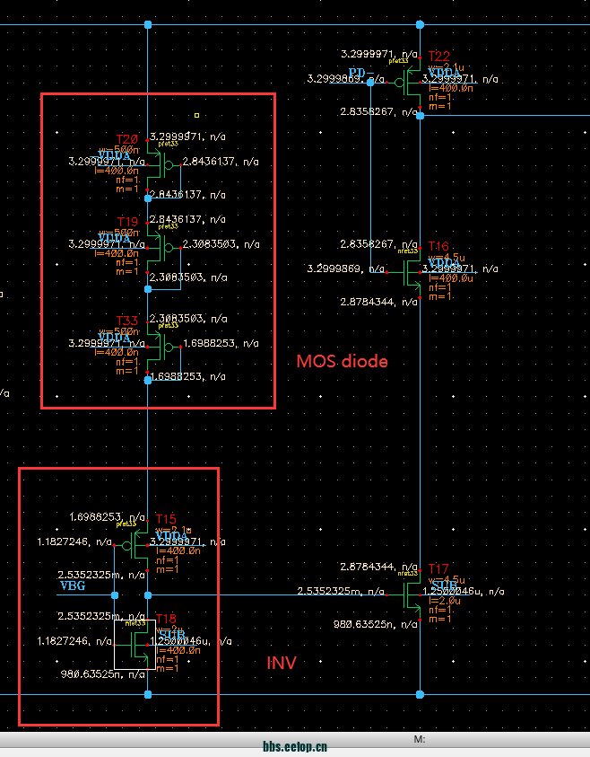

我这里使用MOS diode想压低3.3V的电压至1.2V到INV,但是试着调整管子,压低到INV的电压一直都是在1.7v以上
请问各位大佬,我该怎么调整这一路上的管子,才能使得INV PMOS源端得到1.2V的电压

通路里再加一层或两层PMOS diode
然后如果叠更多层,上面的PMOS会进入线性区,然后INV的电压还是下不去1.2V

我看你串了3个pmos,每一个压降Vgs=0.5V,所以再加一个就正好从1.7v降到1.2V

增大L试试呢

单纯这么做,DC仿真下还是下不去,最终还是1.7V,每个PMOS diode分掉的电压变小了

你现在T15的PMOS把电压钳位住了没法压,办不到的,把这个T15 PMOS去掉   然后上面继续串就能压下来了

你压下来的目的是什么?  降低DC漏电流?    你现在这个比直接串压到1.2V的情况降得多了(T15亚阈值,上面多个DIO PMOS串联),已经很好了啊

下部分是个反相器,用于bandgap输出1.2V时反向输出0V电压,关闭旁边的NMOS管,所以需要压下来,关闭启动电路
