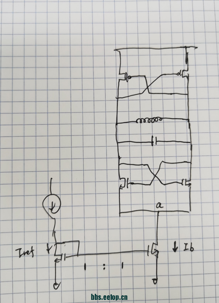

大家好,最近在学习LC-tank形的VCO,采用如下N/P互补耦合的基本结构,我的问题是:a点电压会震荡,甚至可能为负值,尾电流Ib完全不是dc电流,甚至有正有负,导致我在进行理论分析时和理论完全对不上,请问应该如何解决?谢谢!
