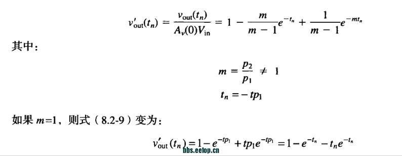

1、书本365页,m=1时, image.png 是怎么得到这个式子的。

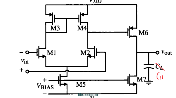

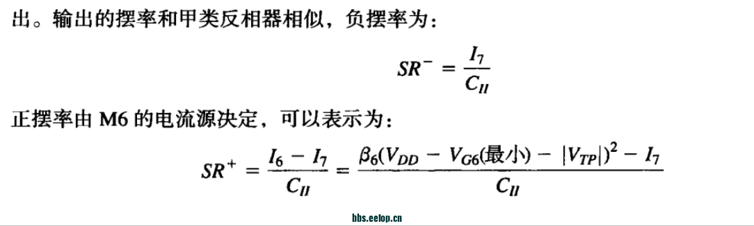

2、364页,知道SR=I/C,但是为什么负摆率是I7/c,正摆率是I6-I7/C,如何判断正负摆率。

1、通分后用一次洛必达        2、放电时M6截止M7饱和,充电时两个都饱和

第一个懂了谢谢!第二个问题还不是很理解,为什么放电的时候M6截止M7饱和,充电时两个都饱和?

放电时M6 gate电压为高处于截止状态,充电时M6导通,M7是负载状态不变
