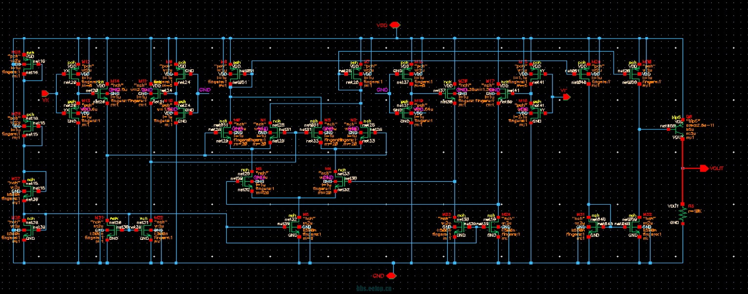

请问模拟乘法器的输出级到底该怎么接啊,我的只能输出正的,不能输出负的,救救孩子吧

这个输出级不可能出负值,个人意见

是的,下面有压降怎么都是正的      请问要怎么接才能输出邮有正有负呢

you need just differential outputs

请问差分输出怎么才能转单端呢
