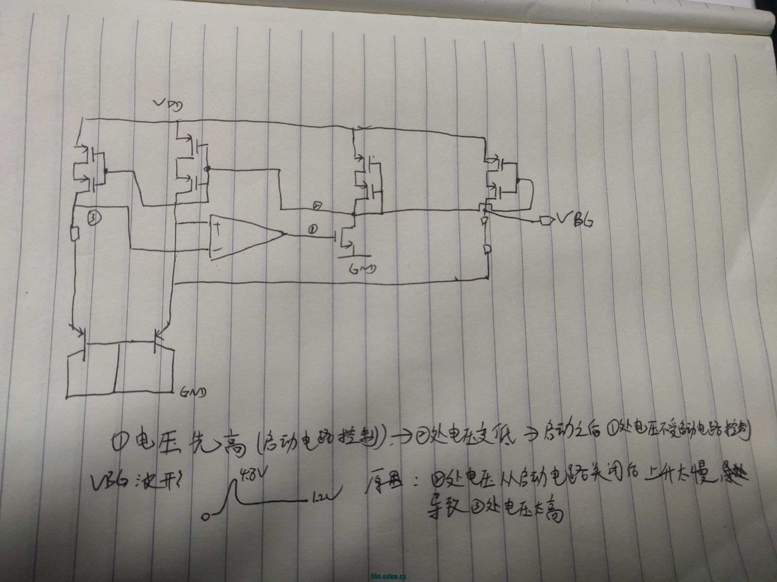

lADPJwY7Q7RBUkXNDILNEMA_4288_3202.jpg 这个波形如何修改

你这输出VBG的支路咋看起来这么奇怪,电阻接回环路里面去了?   VBG下面的电阻为啥不按常规接法接三极管到地呢?
发表于 2021-12-22 16:15:10 | 显示全部楼层
图要画画好

lADPJv8gRm0HHtXNDYDNEgA_4608_3456.jpg 修改后的图
