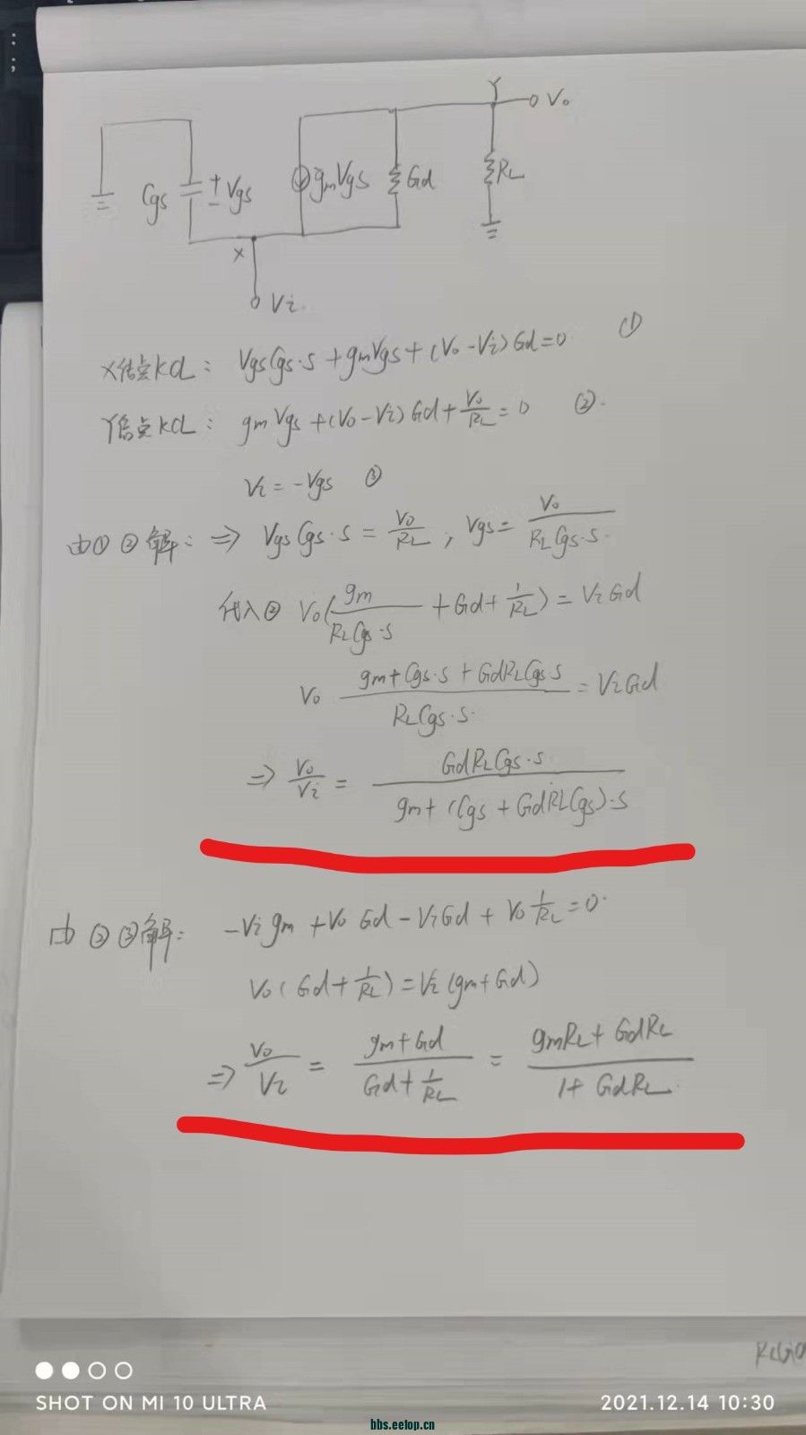

如图1。计算Vi到vo的传输函数。①②式得到的结果和②③式得到的结果不一样,结果2增益约为gmRL的结果和拉扎维书说的一致,那结果1推导的不合理之处在哪儿呢?

发表于 2021-12-14 17:23:12 | 显示全部楼层
方程(1)不对,缺了一项Vi流入X节点的支路电流。

 楼主| 发表于 2021-12-15 16:23:21 | 显示全部楼层
感谢回复,我最终得到的结论也是这样了
