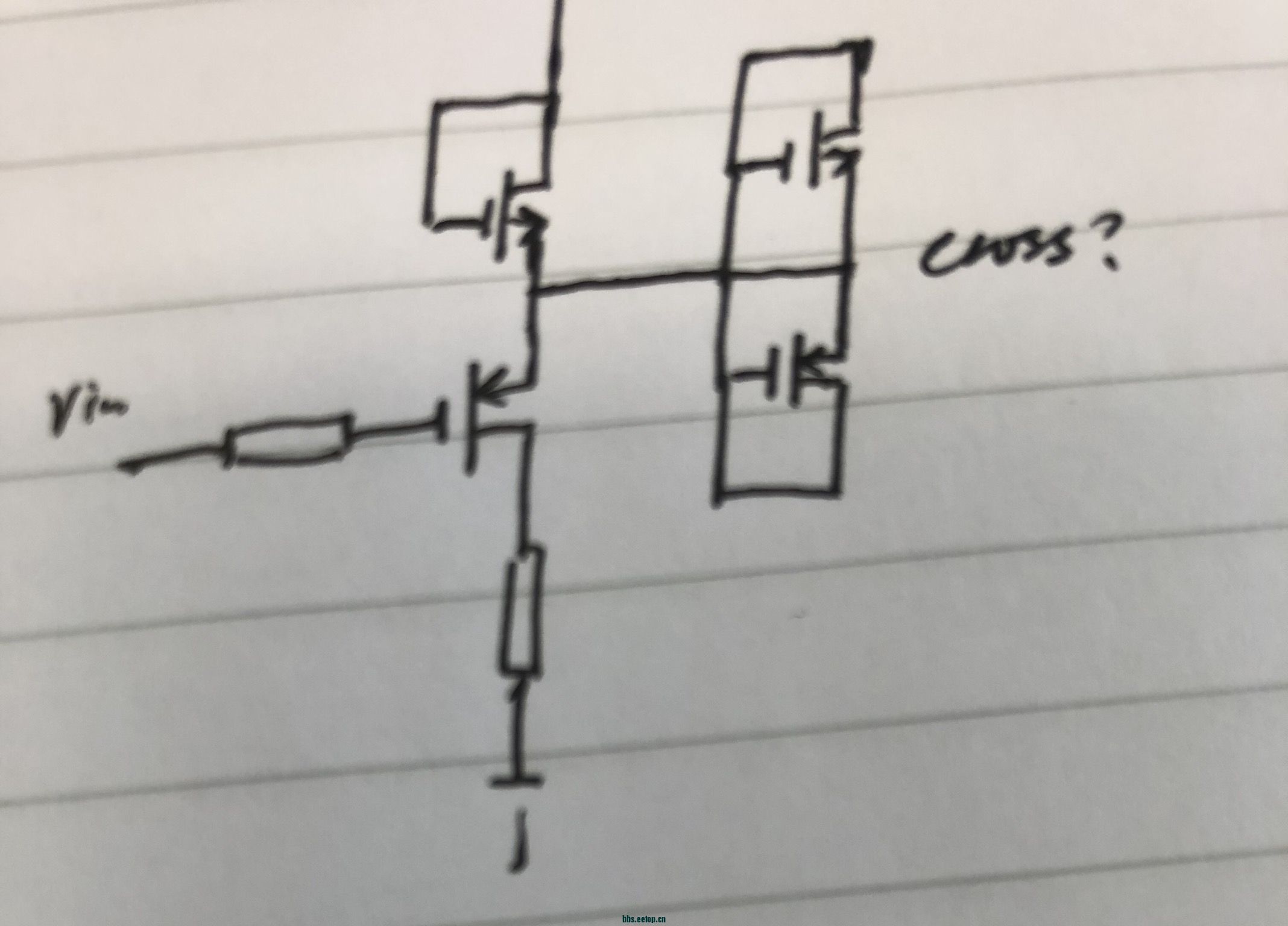

咨询一下,在运放的输入级看到如下图所示的cross电路,MOS管在这边是有什么作用的?
MOS管三端电位相同,是做dummy管不?还是有其他含义?
发表于 2021-11-29 14:38:12 | 显示全部楼层
后续备用吧

发表于 2021-11-29 14:54:13 | 显示全部楼层
一样的结构,S接VCC

发表于 2021-11-30 14:19:33 | 显示全部楼层
就是dummy,要是后面需要更改电路,就可以用这里的mos管,制作芯片,mos管那几层最贵,最好是可以有备用的,后期直接更改金属层来实现dummymos的连接特性.
 楼主| 发表于 2021-11-30 14:32:10 | 显示全部楼层
xuwenwei 发表于 2021-11-30 14:19
就是dummy,要是后面需要更改电路,就可以用这里的mos管,制作芯片,mos管那几层最贵,最好是可以有备用的,后期 ...
好的,明白了,多谢;
