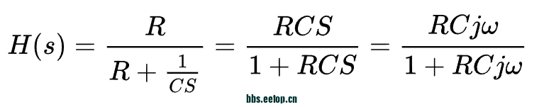

image.png                                                      对于一个高通电路,传输函数是 image.png ,那么它的零点是 image.png ,还是 image.png 呢?
发表于 2021-11-17 22:04:25 | 显示全部楼层
=0吧,=1/RC的时候H(s)也不趋向于0啊
 楼主| 发表于 2021-11-18 14:19:25 | 显示全部楼层
感谢回答,现在想明白了
发表于 2021-12-2 10:08:57 | 显示全部楼层
应该是 1/RC =0
