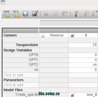

咨询一下,在使用ADE XL仿真工艺角时,发现工艺库里面有很多器件的TT,FF,SS,这要一个个都添加进去仿真不,这个很麻烦;
有没有办法可以使用TTTT或者FFFF来代替;
 楼主| 发表于 2021-11-17 17:40:19 | 显示全部楼层
据了解到可以将bipolar的tt,ss,ff和res的tt,ss,ff等工艺库合并到单一的工艺库,比如用TTT或者FFF来表征,只不过不知道应该用什么方式来实现;
发表于 2021-11-17 18:26:10 | 显示全部楼层
jcxwzy 发表于 2021-11-17 17:40
据了解到可以将bipolar的tt,ss,ff和res的tt,ss,ff等工艺库合并到单一的工艺库,比如用TTT或者FFF来表征 ...
1.xl界面可以将corner保存成一个文件,每次load就行
2.通过model group,可以将你要用的corner做成一个model group, 调用就可以
发表于 2021-11-17 18:27:16 | 显示全部楼层
2.通过model group,可以将你要用的corner做成一个mo ...
这边可以save一个文件
发表于 2021-11-17 18:28:41 | 显示全部楼层
lemon乐飞 发表于 2021-11-17 18:27
这边可以save一个文件
这边可以做model group
 楼主| 发表于 2021-11-18 08:37:33 | 显示全部楼层
lemon乐飞 发表于 2021-11-17 18:28
这边可以做model group
好的,明白了,多谢,我去试一下;
