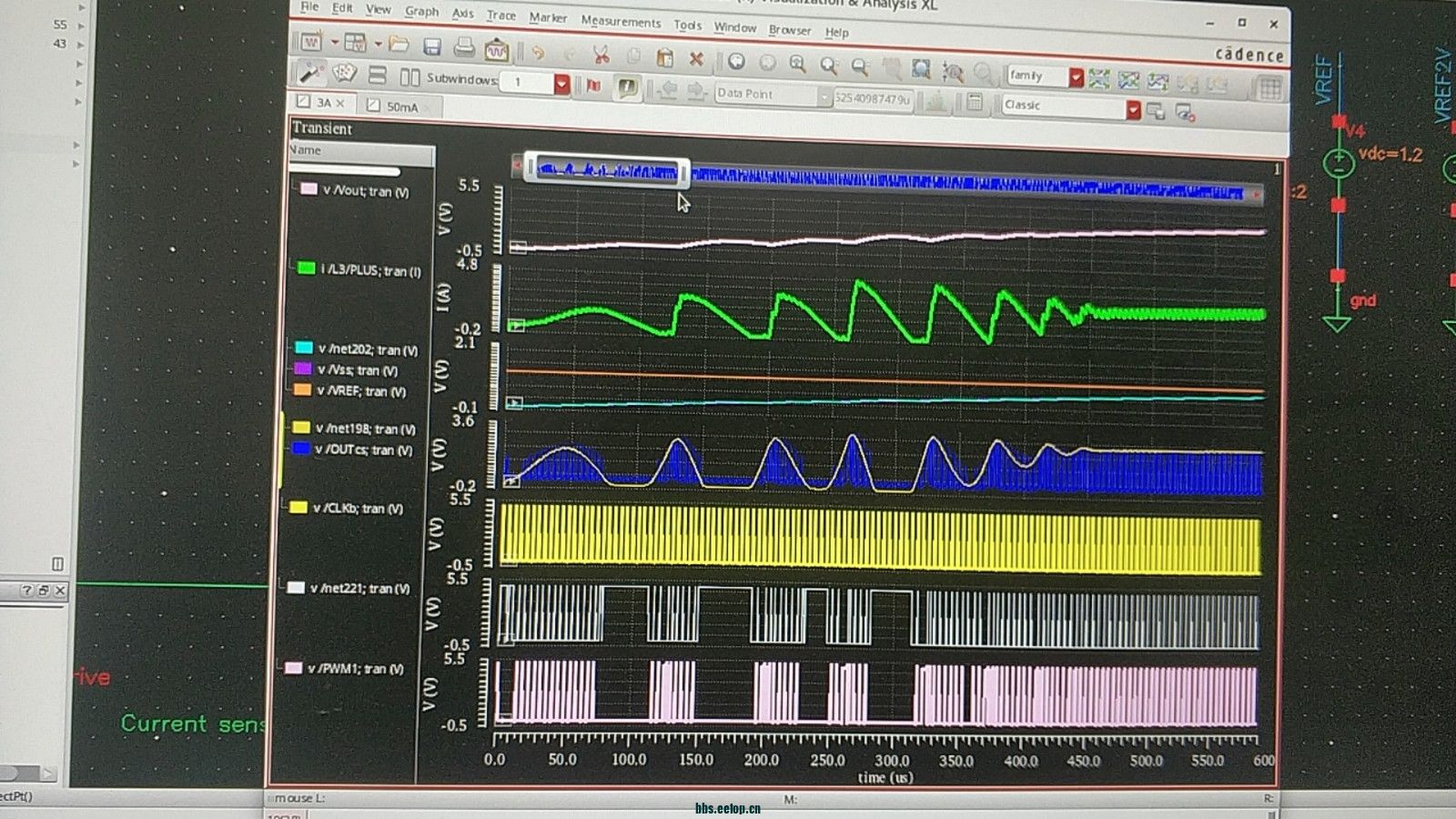

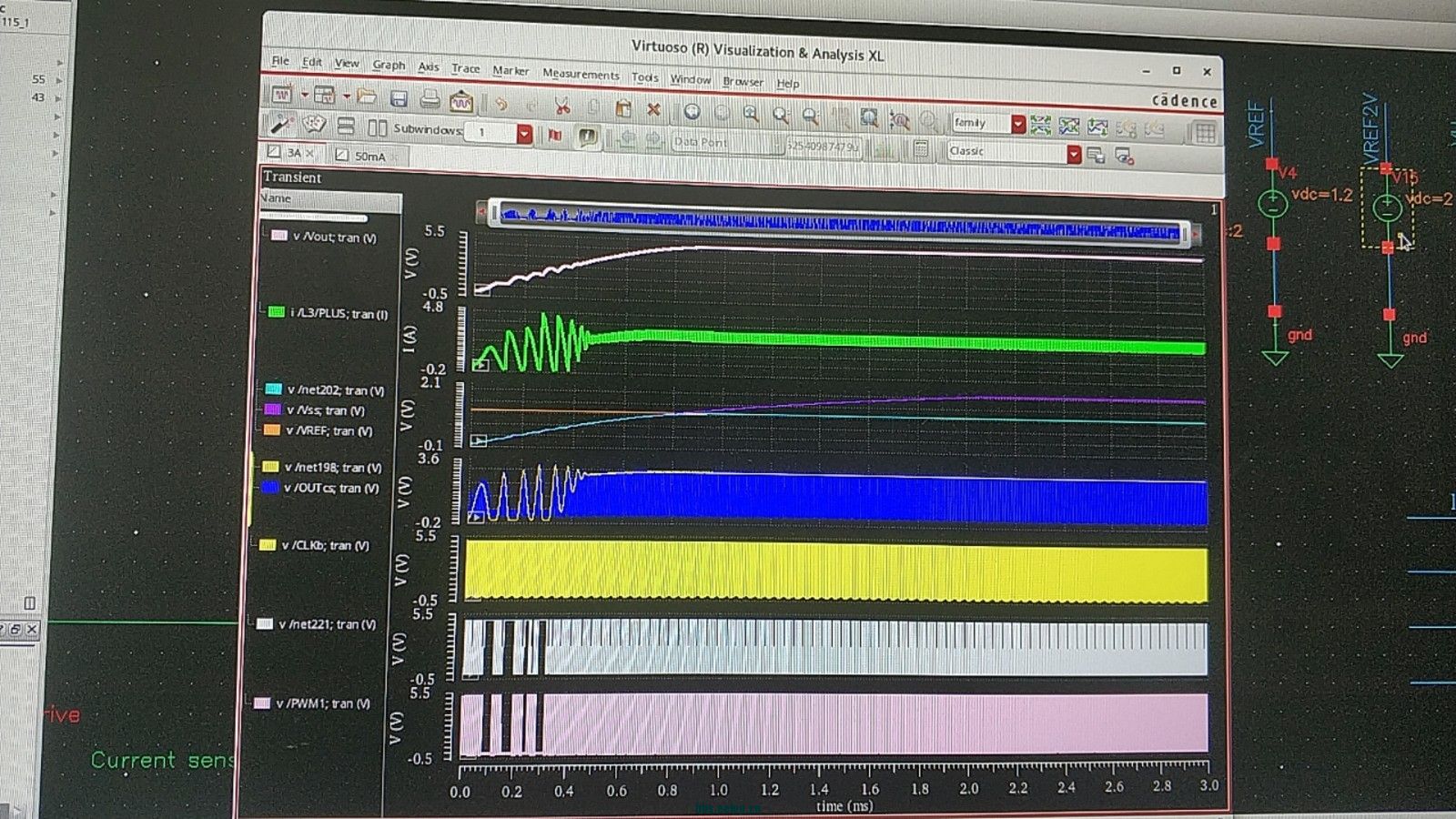

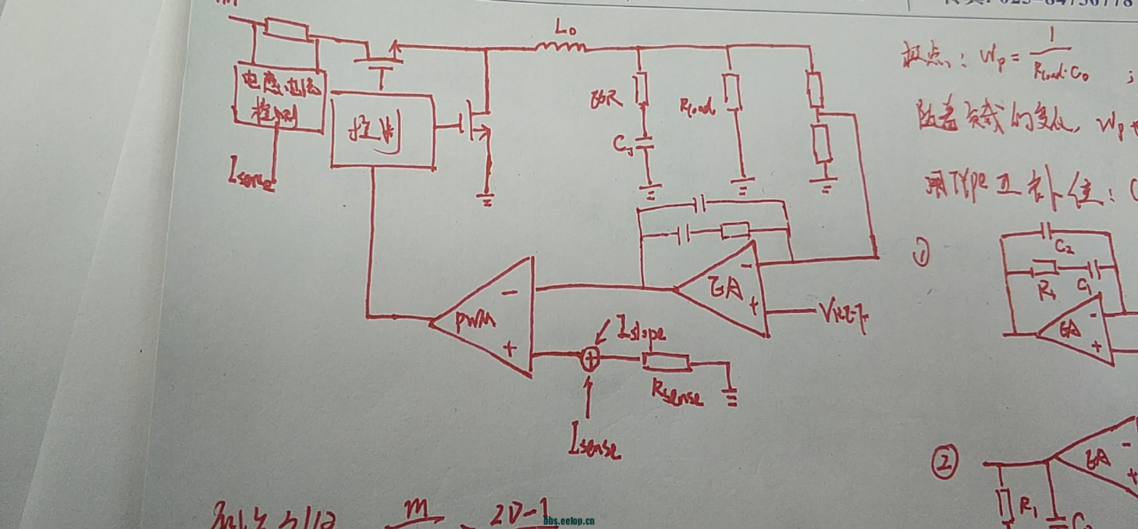

小弟最近在做buck型dcdc,采用了峰值电流模式,加入了零点检测,采样电感电流,斜坡补偿以及软启动,结构如图所示,输入21V,输出5V,输出电流3A,软启动为提供EA输入端缓慢上升的一个软启动电压VSS,时间大约为1ms,仿真结果如下,在软启动时,电路稳态前,波动很大,想请教一下,这是什么原因引起的,能优化嘛,因为过冲好像也不小,麻烦做过的大佬能指导一下,万分感谢

发表于 2021-11-16 12:34:22 | 显示全部楼层
你的EA是PMOS输入?
 楼主| 发表于 2021-11-16 13:13:44 | 显示全部楼层
demonhunter 发表于 2021-11-16 12:34
你的EA是PMOS输入?
是的,pmos的两级带密勒的五管运放,最简单的那种
发表于 2021-11-16 13:20:59 | 显示全部楼层
感觉是启动的时候负载太轻了,所以跳周期了
 楼主| 发表于 2021-11-16 13:29:28 | 显示全部楼层
大哥,能请教一下这个问题怎么解决嘛,启动时,vout不都是从低升高嘛,负载是小电流
发表于 2021-11-16 13:40:14 | 显示全部楼层
1.试试负载加大些看是否正常;2.我猜测是PWM比较器延时在小占空比下引入的非线性造成的,可以看一下能不能减小PWM比较器延时。
 楼主| 发表于 2021-11-16 15:23:16 | 显示全部楼层
Huangshu 发表于 2021-11-16 13:40
1.试试负载加大些看是否正常;2.我猜测是PWM比较器延时在小占空比下引入的非线性造成的,可以看一下能不 ...
大哥,我现在给的就是重载情况下的仿真,负载电流有3A(Rload=5/3Ω),然后我把pwm比较器换成了理想比较器,仿真结果还是这样,在启动时有很大的波动

那可能是稳定性的问题,可以仿一下负载阶跃或者PSTB看一下环路相位裕度
