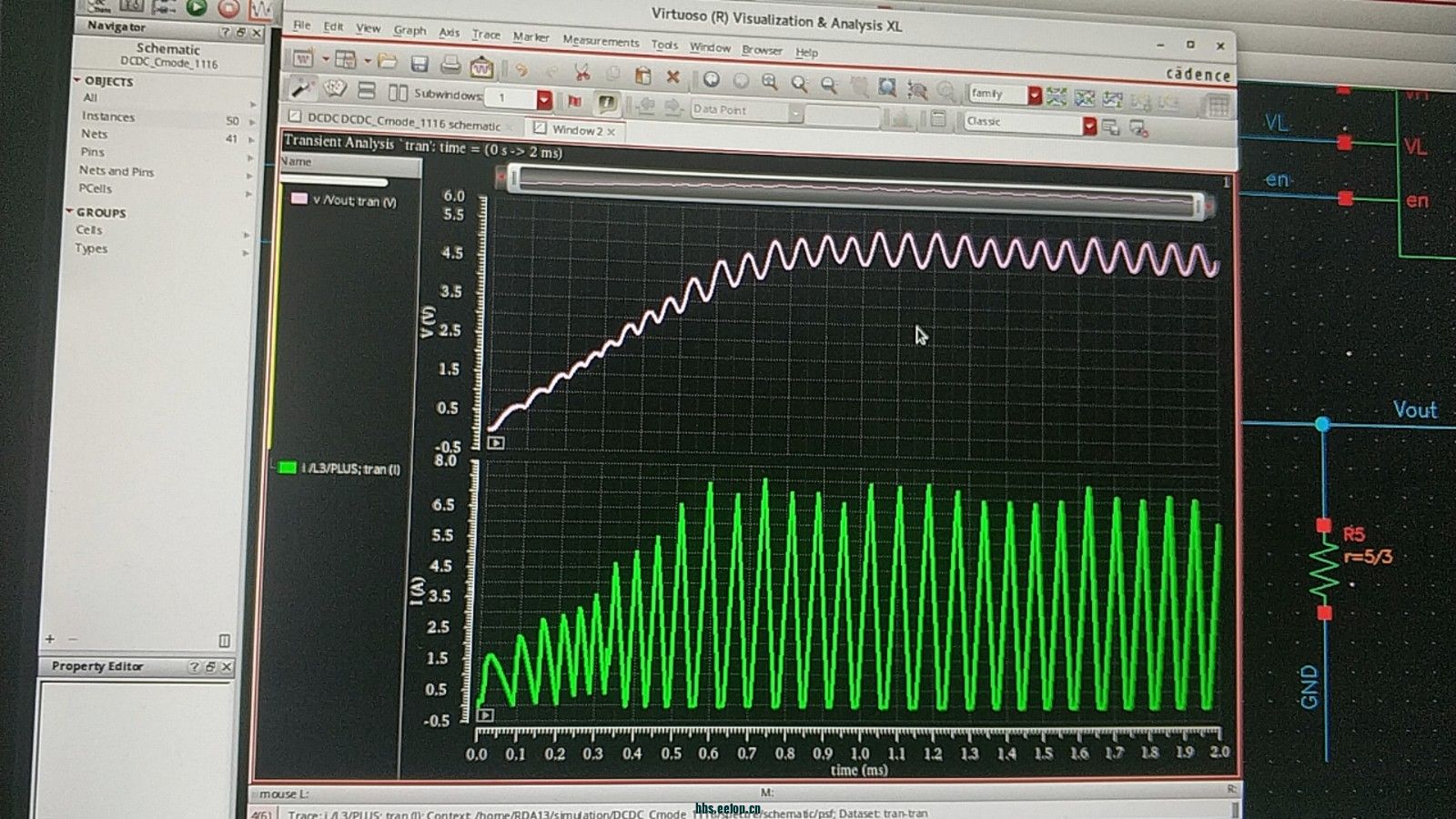

[求助] buck型峰值电流模式的DCDC
 楼主| 发表于 2021-11-17 11:44:06 | 显示全部楼层
Huangshu 发表于 2021-11-16 16:08

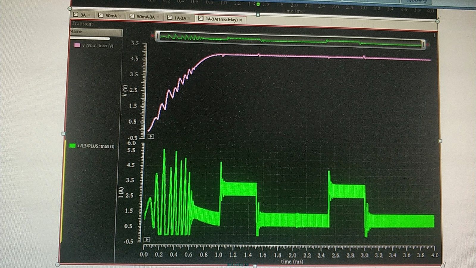

那可能是稳定性的问题,可以仿一下负载阶跃或者PSTB看一下环路相位裕度
大哥,有没有可能是斜坡补偿的问题,我把输入电压从21V降到9V,使占空比大于50后,输出波形就变样了,用pss和pstb仿真稳定性时,有时候pss会不收敛导致pstb无法进行,负载阶跃的话,1A-3A的仿真波形是这样的,仍然有波动,如果再轻载的话,比如50mA-3A的话,波形就更离谱了。。
发表于 2025-11-25 17:05:06 | 显示全部楼层
佬 请问这个问题解决了吗 我现在也碰到这个问题了
