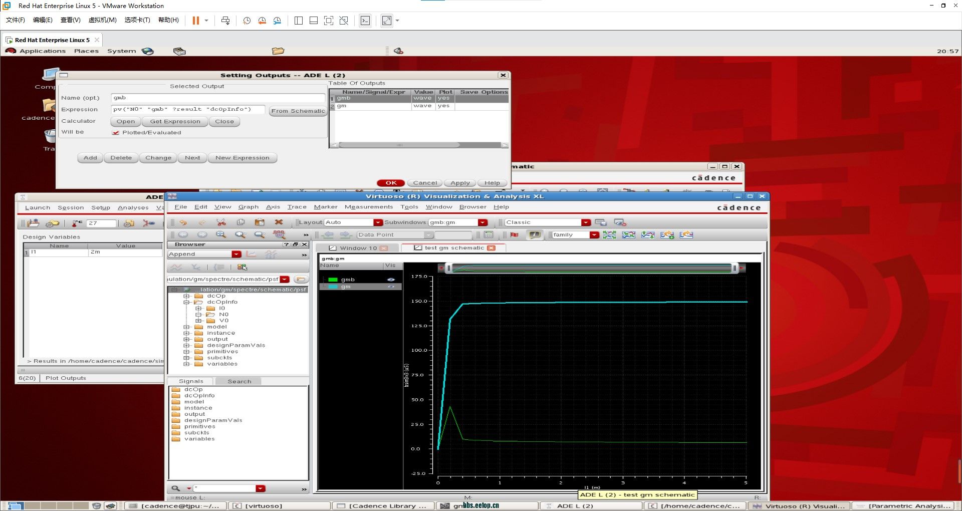

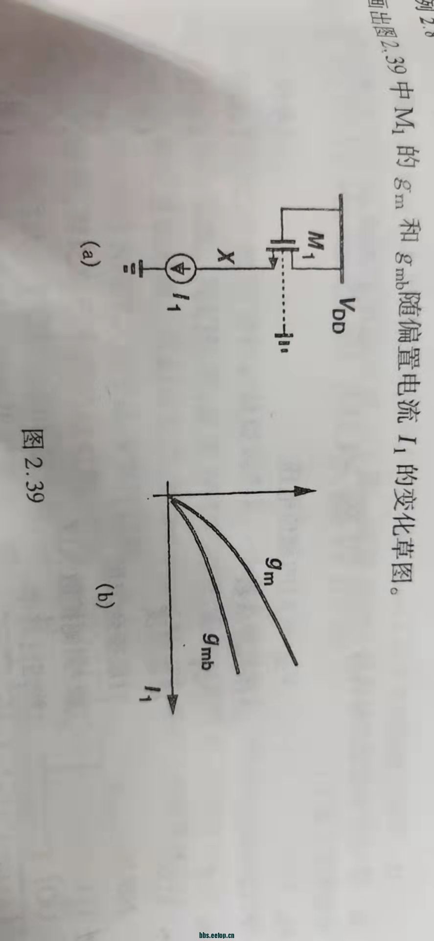

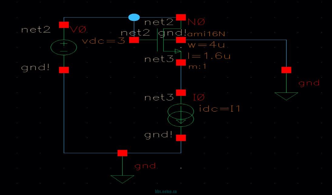

请问为啥我这gm和gbs仿真电路出现问题了,和拉扎维书上的不一样 批注 2021-11-15 205756.jpg 批注 2021-11-15 210216.jpg 微信图片_20211115210242.jpg
发表于 2021-11-15 21:38:38 | 显示全部楼层
前期应该是还挺符合书中结论的,最后电流过大了,Vgs和VDD都差不多了,所以gm趋于不变了,至于gmb我还没想明白,感觉也像是因为vgs≈VDD带来了什么影响
 楼主| 发表于 2021-11-15 23:33:26 | 显示全部楼层
BJTUWKF 发表于 2021-11-15 21:38
前期应该是还挺符合书中结论的,最后电流过大了,Vgs和VDD都差不多了,所以gm趋于不变了,至于gmb我还没想 ...
感觉上升的斜率好大
发表于 2021-11-15 23:38:49 | 显示全部楼层
gm增大,电流增大,此时MOS管的源极电压会升高,因此VSB会增大,gmb的公式与VSB是负二分之一的关系,此时有可能会出现图中的情况
发表于 2021-11-16 09:58:40 | 显示全部楼层
hyyyhh 发表于 2021-11-15 23:33
感觉上升的斜率好大
斜率你算一下就行,感觉肯定不准啊,你电流都给到5mA了,如果给到10mA那斜率看起来会更大
