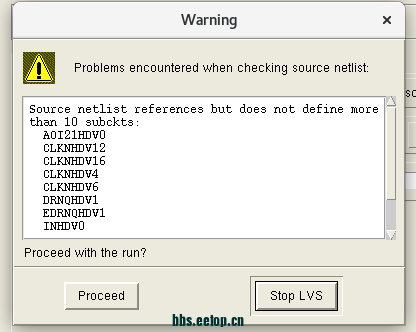

[求助] lvs错误:No matching ".SUBCKT" statement for "xxx" at line 43459 in file "xxx.v.sp

大神,我生成了sp网表,但我用gui的形式打开lvs在input的选项里添加了我生成的sp网表和工艺库带的empty_subckt.sp,但好像lvs不能直接识别两个文件,一run就报出这个错误,怎么设置才能识别呢 image.png

大神,我用这个命令生成了sp文件,-s是添加那个subckt.sp的吧,我看了我生成的sp文件包含了include,但一运行还是报了没定义subckt image.png image.png
