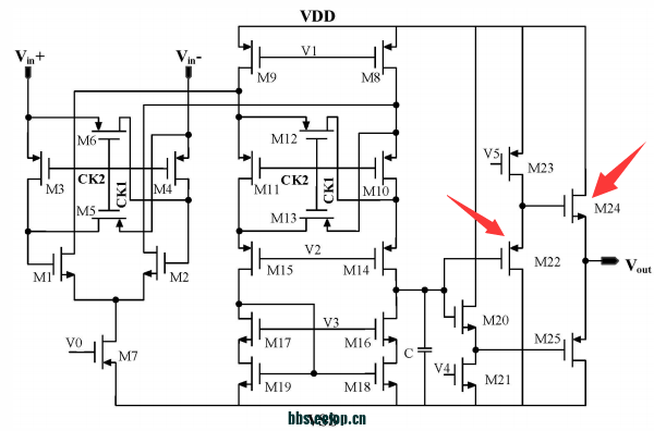

[求助] 请问这个电路为什么使用两级源随器?

M22与M20用源随可以降低该点的输出阻抗,如果你的M24 M25驱动管size过大,那么其栅极点极点过大,不利于稳定,用源随可以降低阻抗,降低该极点,利于稳定;
至于M24、M25用源随也是降低阻抗

请问这种设计,输出级的静态电流应该怎么考虑?
看起来这个推挽输出的静态电流没有做任何控制
发表于 2021-11-1 19:10:46 | 显示全部楼层
电压平移
发表于 2021-11-1 23:55:10 | 显示全部楼层
求教: 这个电路是干啥的?看着里面有时钟, 像是动态电路。
消除噪声

麻烦大佬可以讲开一点吗
发表于 2021-11-27 18:42:08 | 显示全部楼层
电平移位呗,想用N管的Source follower输出,可惜压降太大,于是先用P型的升上去,再用N型降下来

novaming 发表于 2021-11-27 18:42
电平移位呗,想用N管的Source follower输出,可惜压降太大,于是先用P型的升上去,再用N型降下来 ...
懂了 ,谢大佬
