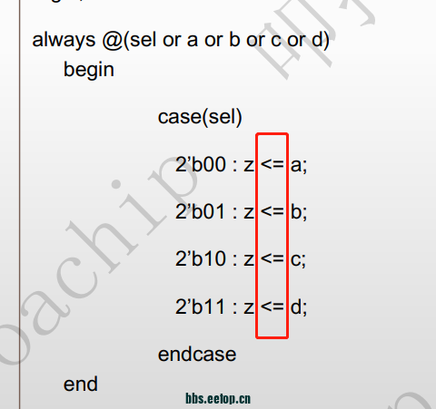

综合出来的电路也是一样的;

综合出的电路是一样的。但是使用<=,前仿和后仿的结果可能不一致。

既然电路是一样的,前后仿结果怎么会不同呢?

仿真器对 = 和 <= 处理不一样。 vcs 下,“= ” 在active 阶段便对右值表达式求解并且赋给左值,而 “<=” 在active阶段仅进行右值表达式求解,在nonblocking 阶段才进行赋值。
