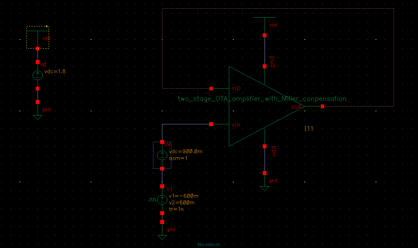

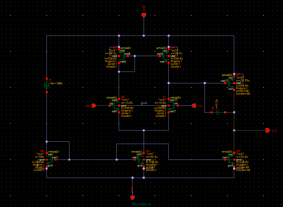

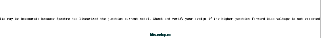

仿真遇到了这个问题。做了个米勒补偿的两级放大器,接成单位增益负反馈放大器。给了一个阶跃信号,在输出端看不到相应,输出结果是一个恒定电压。 image.png image.png
不知道怎么解决了
发表于 2021-10-26 11:33:29 | 显示全部楼层
你没发现你电源地接反了么

 楼主| 发表于 2021-10-26 11:33:32 | 显示全部楼层
解决了
