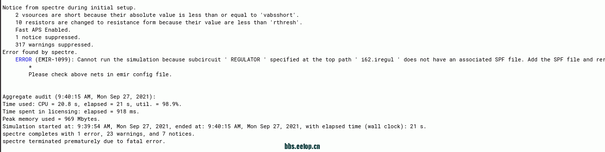

后端用一个Full版图成功提取出指定block(其他Block被exclude,仿真的sch是完整的)的xDspf后,用spectre APS进行EMIR仿真出现下面的错:
请问这是出什么问题了呢?

setup--SimulationFiles--Parasitic Files(DSPF)有没有设定?

有设定,这个电路是进入symbol里面去选择的子电路,进到里面去选择就会出现这种问题,好奇怪

没有,最后是把不想要的直接叉掉跑起来的。上述进入选子电路的方法未成功。
