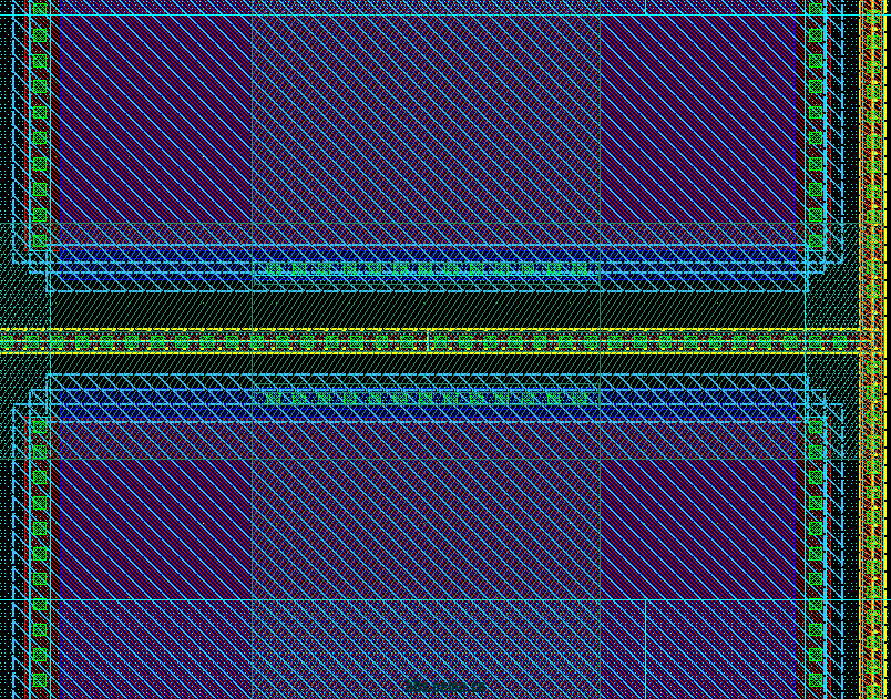

咨询一下,在版图中经常会出现十几个电容联排的情况,它们的栅极应该怎样连接的?
是直接用P将栅极连接起来,还是如下图所示的在栅极打孔,用metal连接?
发表于 2021-9-24 23:46:15 | 显示全部楼层
用金属接好点,阻抗小一点····

顺便问下,每个电容之间都需要用保护环隔开不?
可以隔开,但占面积,只需在整个电容外面加保护环

根据电容的大小,灵活处理。用金属连接,每个电容分开是没有错的。

你这肯定得用金属连的,因为你用poly连,drc要报错,还有电容只需要在最外面包ring即可,如果要求高的话再在四周加上dummy

好的,明白了。还没走DRC,所以看不出来哈;还是用金属连了;
