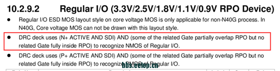

自己搭的ESD cell跑DRC报Power clamp的error,有没有办法让DRC认为这是个ESD的cell从而避免掉这个error呢?
使用的工艺是TSMCN45,有熟悉的大佬能帮帮忙么~谢谢

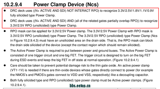

发表于 2021-9-26 10:06:21 | 显示全部楼层
方法倒是有不少,简单想到的有DRC exclude和修改Runset中对于ESD 39g的运算。
问题为什么要这么做呢,报出来反而没什么吧 ------ 而且你确定你不follow这条rule是没问题的?有testkey数据支撑吗?

没有PDK提供的标准库,只能自己搭,为了合规参考ESD pdf一步一步来的,走到这一步发现有矛盾,DRC辨认这两种管子的方法虽然描述有区别但在layout里因为别的DRC限制实际没有区别,就很烦,有标准库就不自己搭了。

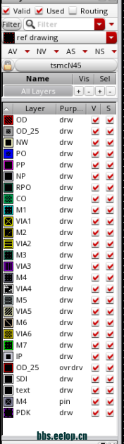

发表于 2021-9-26 11:09:05 | 显示全部楼层
SDI 层画了吗
 楼主| 发表于 2021-9-26 11:36:11 | 显示全部楼层
geo24 发表于 2021-9-26 11:09
SDI 层画了吗
发表于 2021-10-21 07:42:29 | 显示全部楼层
这已经被识别成ESD cell了啊,总宽度不够1000um报错了。
发表于 2021-10-21 18:01:50 | 显示全部楼层
感觉说的是w没达标,最少1000um
