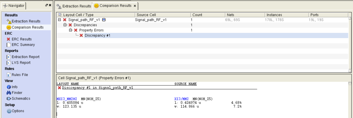

想验证下calibreview的提取是否正确,于是跑了calibreview和schematic的LVS,但报错结果有点迷惑,我schematic里的MOS长度是270nm的,calibreview里面看也是270nm,但LVS error里显示这俩器件的L不是270nm,这是什么情况?
求遇到过这个问题的大佬帮忙解答下~

跑完后在LVS input里分别看两个提出的spice file,里面该MOS的长度是对的……但RVE里面显示的就有问题

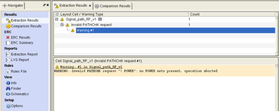

offgrid? 先看看上面的extraction result
 楼主| 发表于 2021-9-14 09:41:54 | 显示全部楼层
layout的DRC是已经通过的,生成的calibreview是schematic格式,应该不是offgrid的问题extraction的warning是这样的

看看 lvs 里面 tolerance的选项
发表于 2021-9-15 10:03:02 | 显示全部楼层
是否有并联的Length不一样的mos
