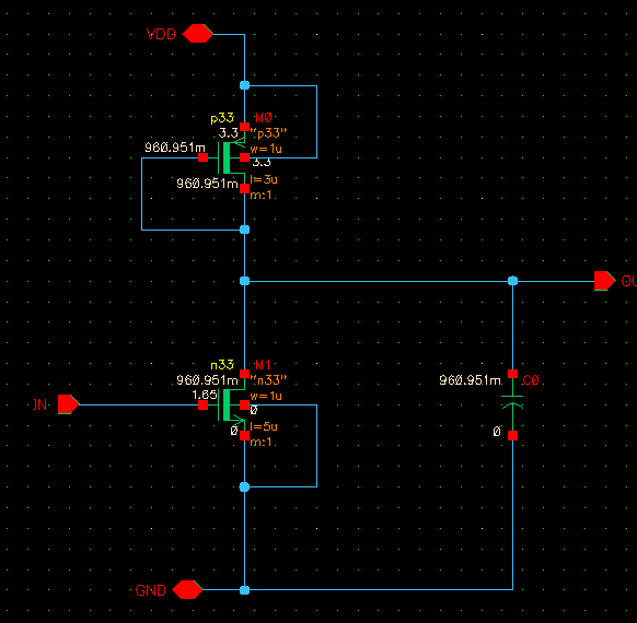

image.png 这是我软件问题还是需要设置什么呢?

在ADE菜单栏里找,有选项
发表于 2021-9-10 08:56:14 | 显示全部楼层
点击device, 然后右键选择Annotation->Setup看看有没有设定display对应的参数
发表于 2021-9-10 09:45:27 | 显示全部楼层
是否可以显示DC operation point信息,最关键的还在于元件的CDF里面有没有定义。如果CDF里面没有定义显示operation point信息,就不会显示
