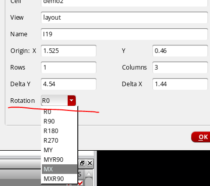

2.dbCreatInst()的参数下有一个 orient_name属性  这个属性应该怎样用?

orient是instance 的朝向,就是instance在create的时候是否需要旋转、镜像,不需要就是“R0”。
