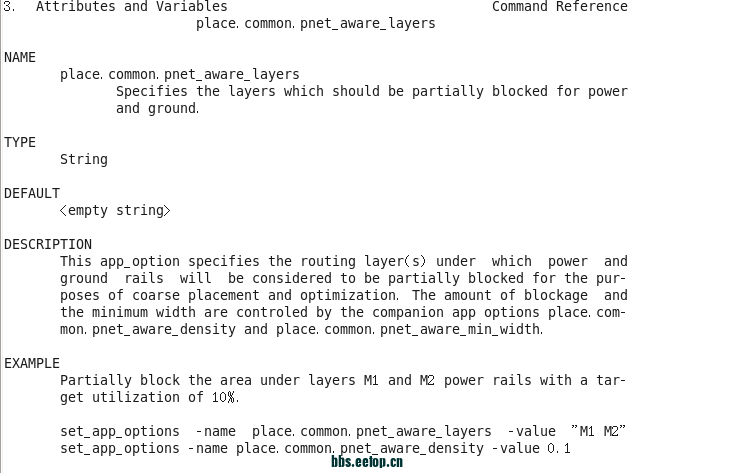

[求助] 请教一下这个option的含义
发表于 2021-8-13 16:19:20 | 显示全部楼层 |阅读模式
感觉不太能理解它的意思
发表于 2021-8-16 16:10:14 | 显示全部楼层
就是设置metal下面能不能放cell
