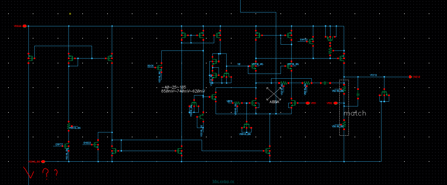

各位大神,小弟现在自学,想问下bandgap里面这部分电路的作用,这里有VDD3V3,右边好像是产生了VCC12,左边那一部分像是产生一个电流源
截图是bandgap电路的一部分
这个电路大概是怎么分析?

电路左侧接到哪了?
 楼主| 发表于 2021-8-7 16:35:47 | 显示全部楼层
bo_feng 发表于 2021-8-7 16:32
电路左侧接到哪了?
接到运算放大器,镜像一个电流给运算放大器做为尾电流源的电压偏置,Istart
电路左侧接到哪了?
左边这个电流的大小由什么决定的?

xq19901211 发表于 2021-8-7 16:44
左边这个电流的大小由什么决定的?
好像是这个电路产生的,但是不明白原理
从低温与高温分析,差分对左端输入电压的变化

应该是电压除以电阻:(VDD_3P3-VTHP)/R
哪个R?
