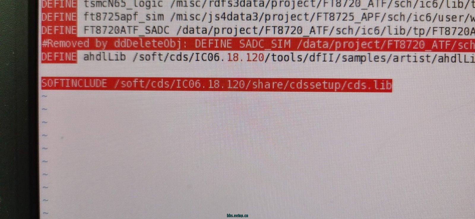

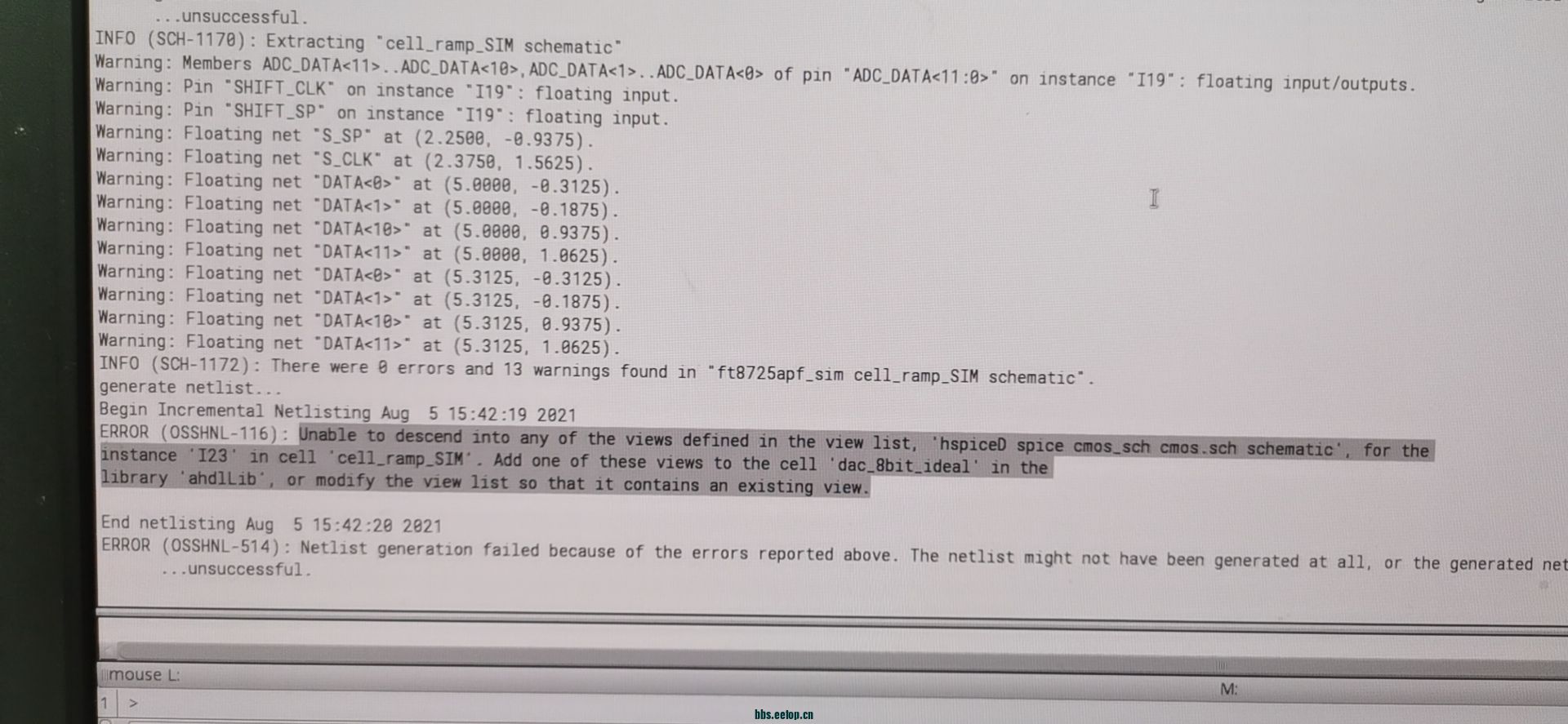

你好!在cds.lib添加了,目前还是提不出来,如下图:
不知是何原因。。。

那应该是这个库不支持Hspice仿真,你去analogLib的库下面看很多器件比如vdc/vpulse等他们都会同时包含很多view,其中就有spectre和hspiceD这两个,而ahdlLib这个库中则只有symbol和veriloga这两个。
至于更具体的原因我也不是特别清楚。
另外帮你找了部分可能的原因:
用HSPICE跑verilogA代码 - 第2页 - Analog/RF IC 设计讨论 - EETOP 创芯网论坛 (原名:电子顶级开发网) -
怎么把veriloga载入HspiceD中仿真 - Analog/RF IC 资料共享 - EETOP 创芯网论坛 (原名:电子顶级开发网) -
