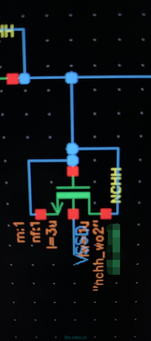

MOS管这样接是什么器件啊?

匹配用的dummy管,这样连很有可能是layout好画
发表于 2021-7-22 21:22:36 | 显示全部楼层

发表于 2021-7-22 21:30:15 | 显示全部楼层
mos 电容

请问这样相比直接用电容有啥好处吗

发表于 2021-7-23 05:33:38 | 显示全部楼层
相比于MIM、MOM cap,MOS cap的capacitance density最大,这样同样大的capacitance需要的面积小

发表于 2021-7-23 08:39:06 | 显示全部楼层
难道不是做一个反偏二极管吗?
做MOS CAP为啥不S,D,B接一起,电容密度还更大。

发表于 2021-7-23 09:02:10 | 显示全部楼层
光看着一个器件怎么知道什么作用?得结合具体的环境

 楼主| 发表于 2021-7-23 10:31:25 | 显示全部楼层
用在电流镜的栅端

发表于 2021-7-23 11:28:31 | 显示全部楼层
这个才是对的吧?哪里看起来像电容了
