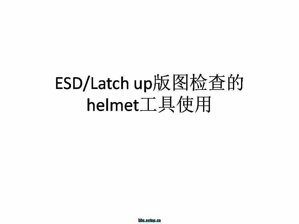

[原创] ESD_Latch up的检查软件helmet
发表于 2021-7-22 09:14:36 | 显示全部楼层 |阅读模式

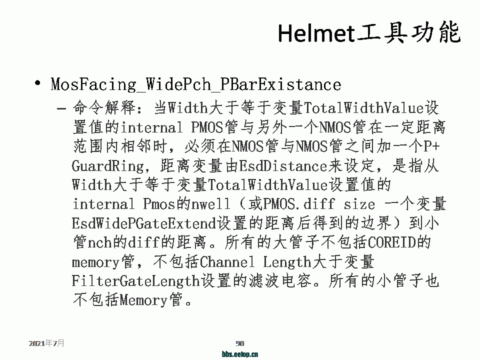

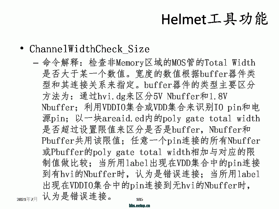

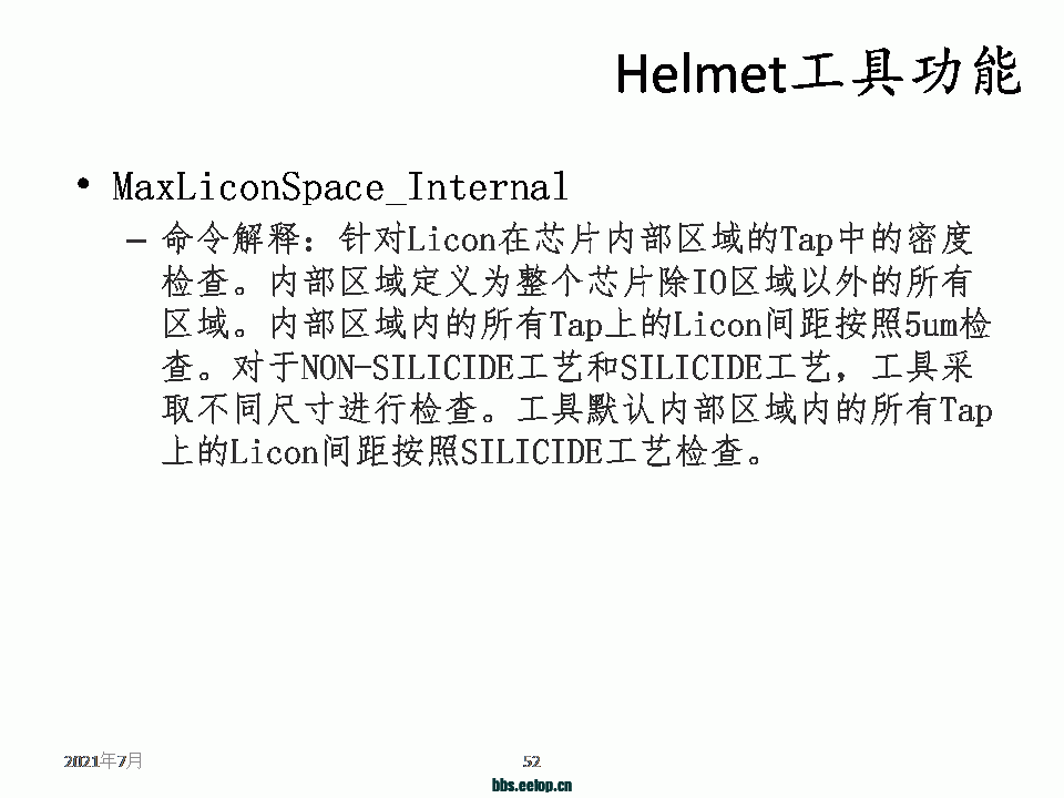

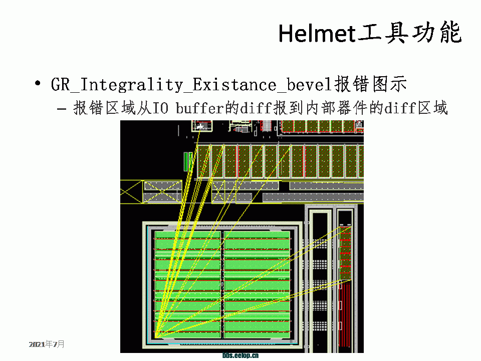

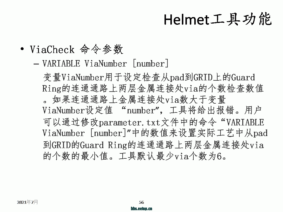

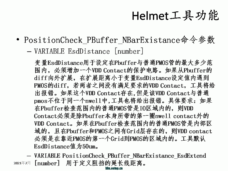

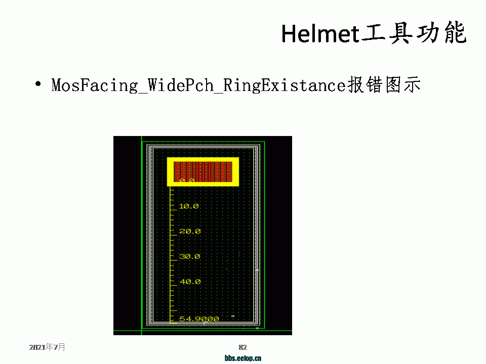

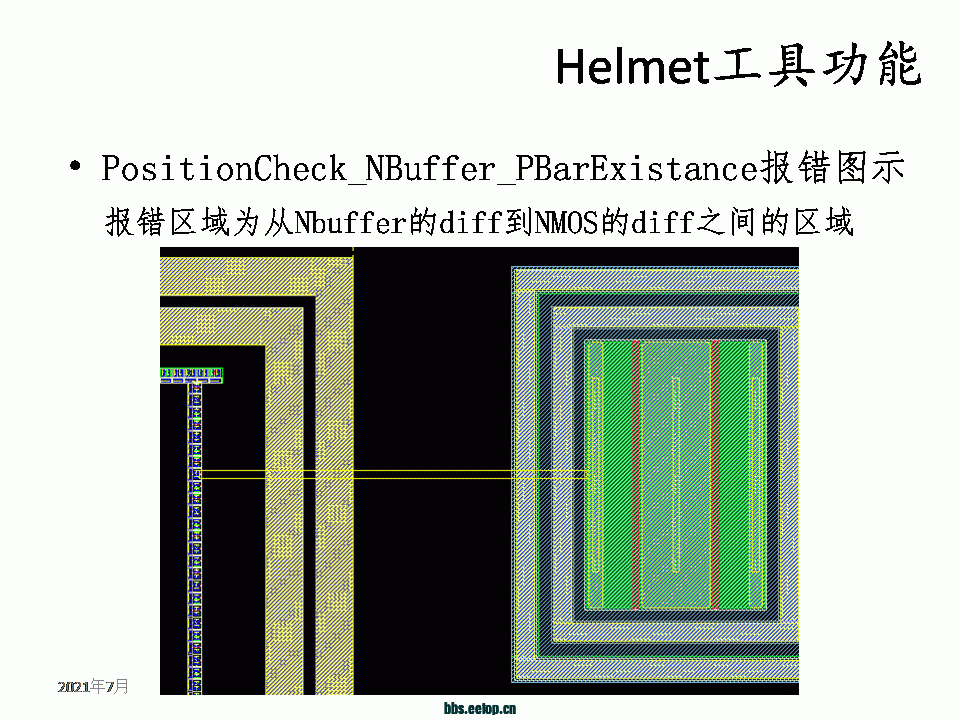

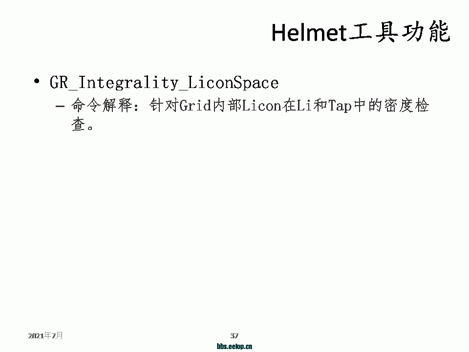

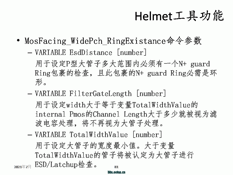

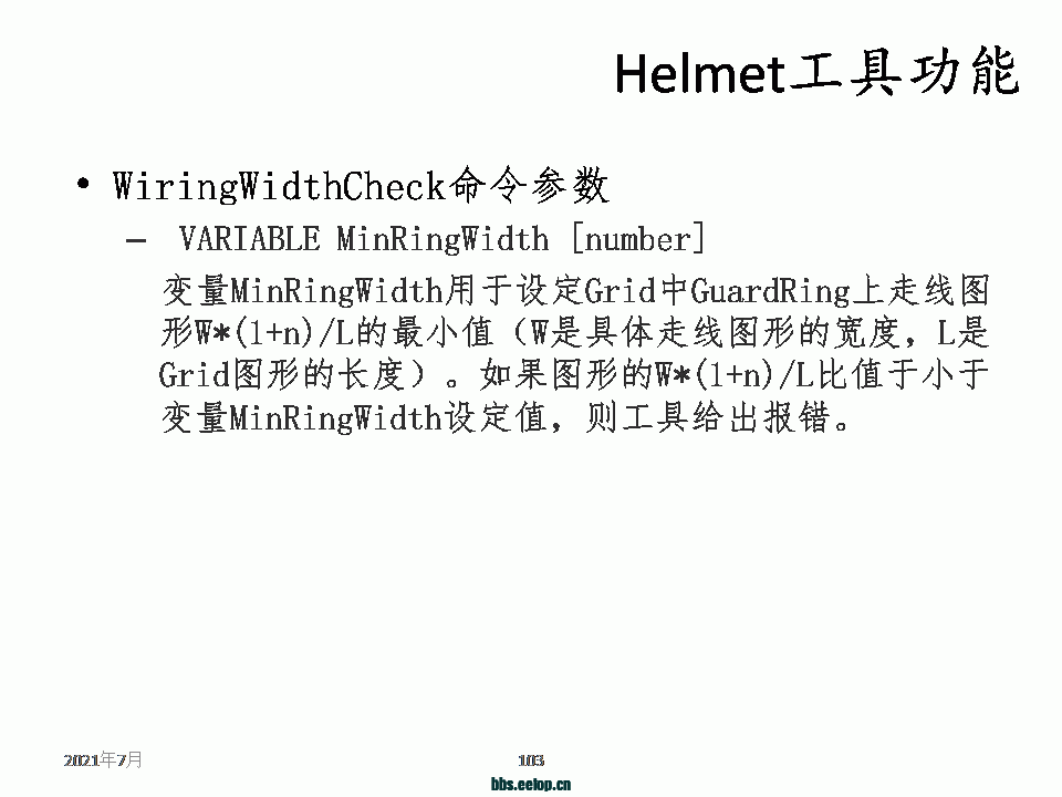

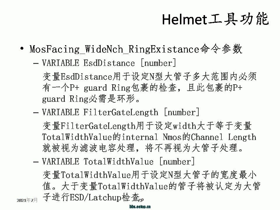

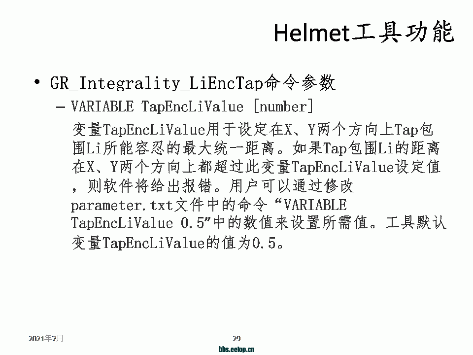

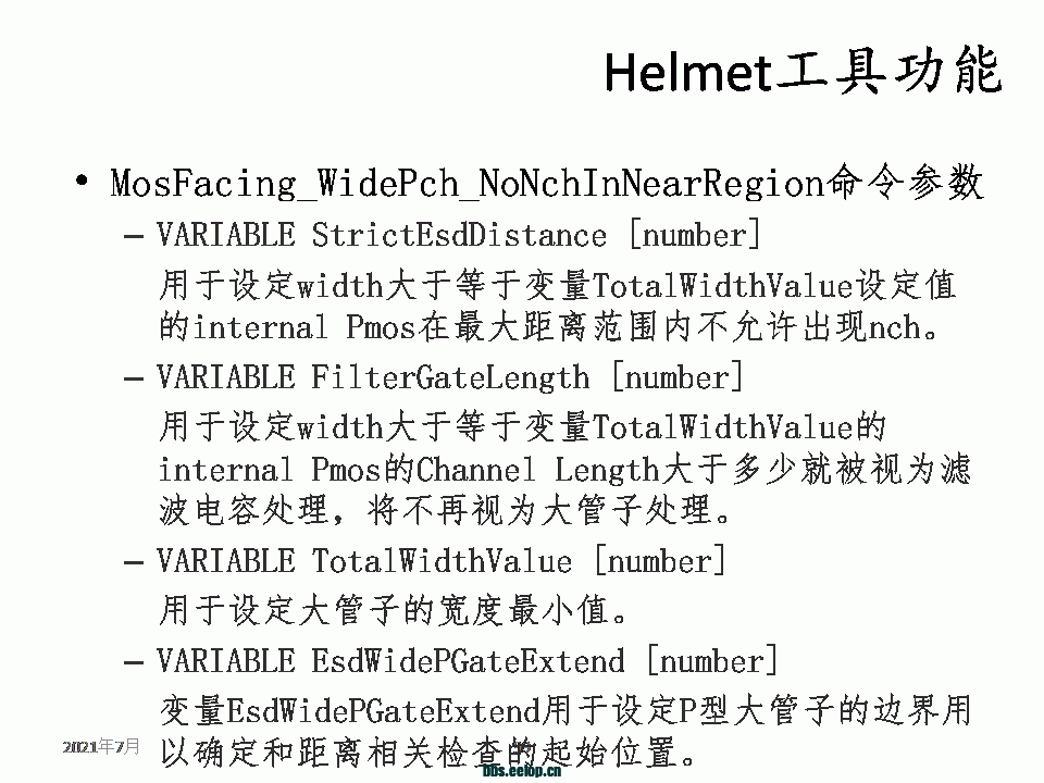

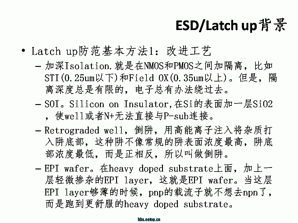

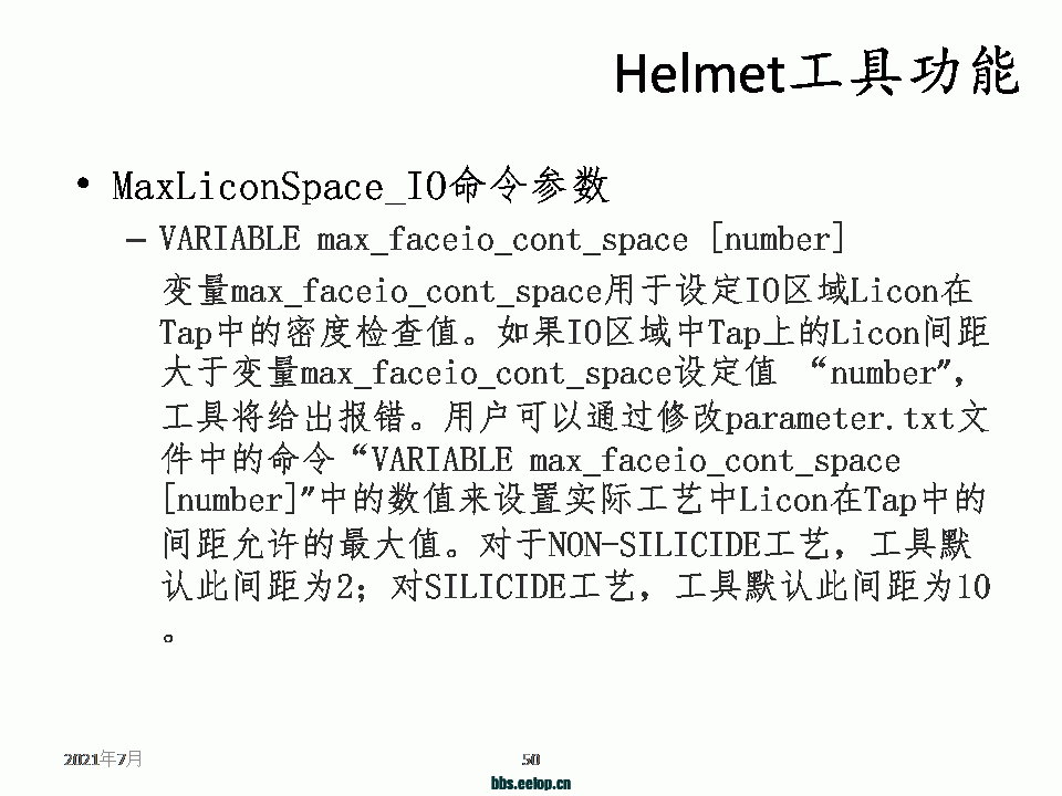

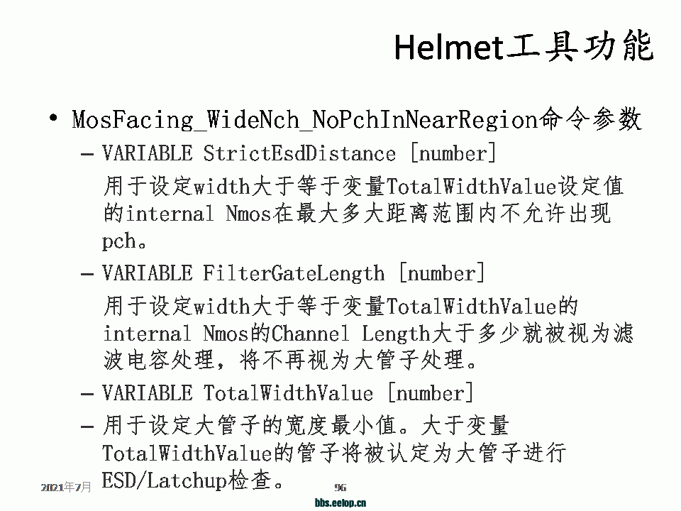

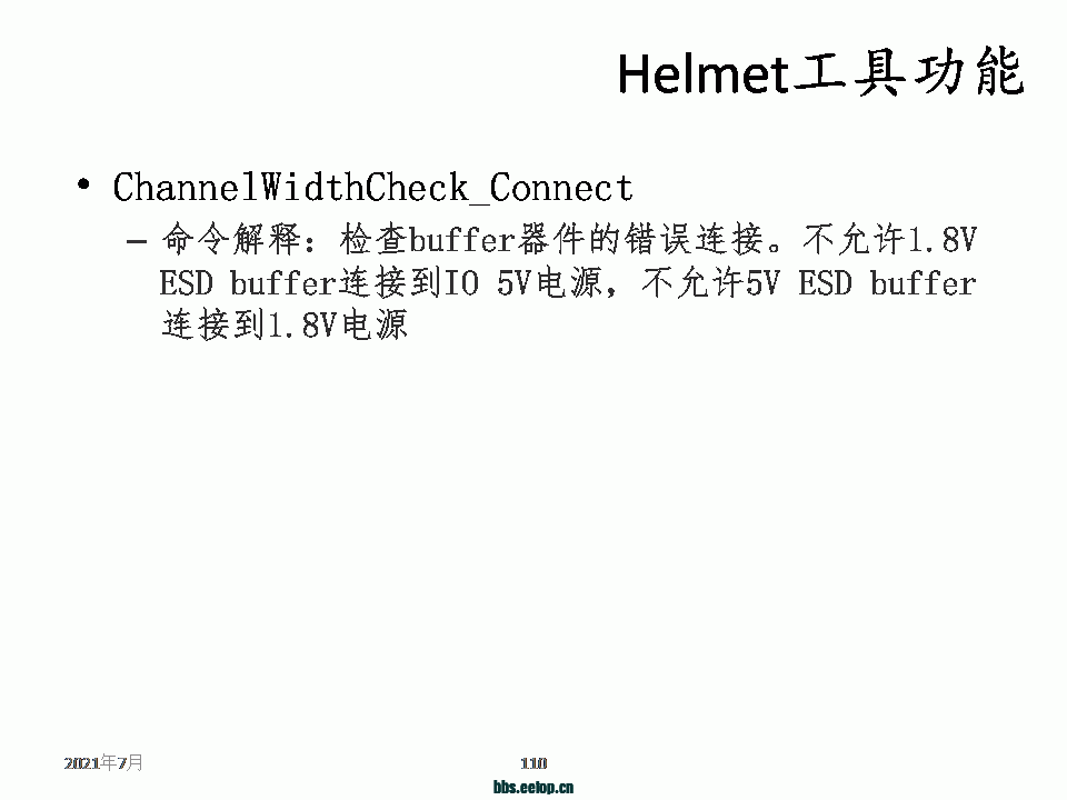

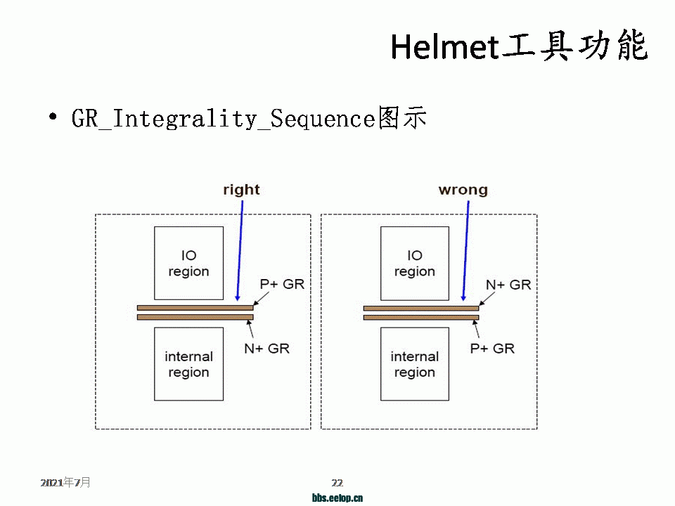

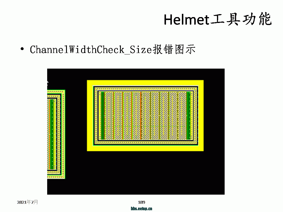

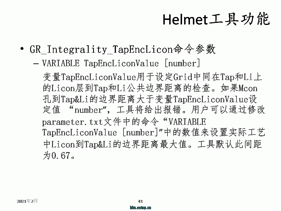

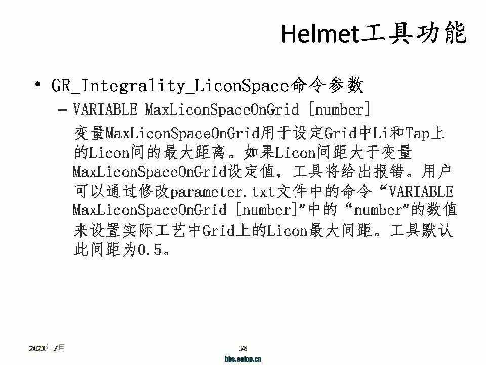

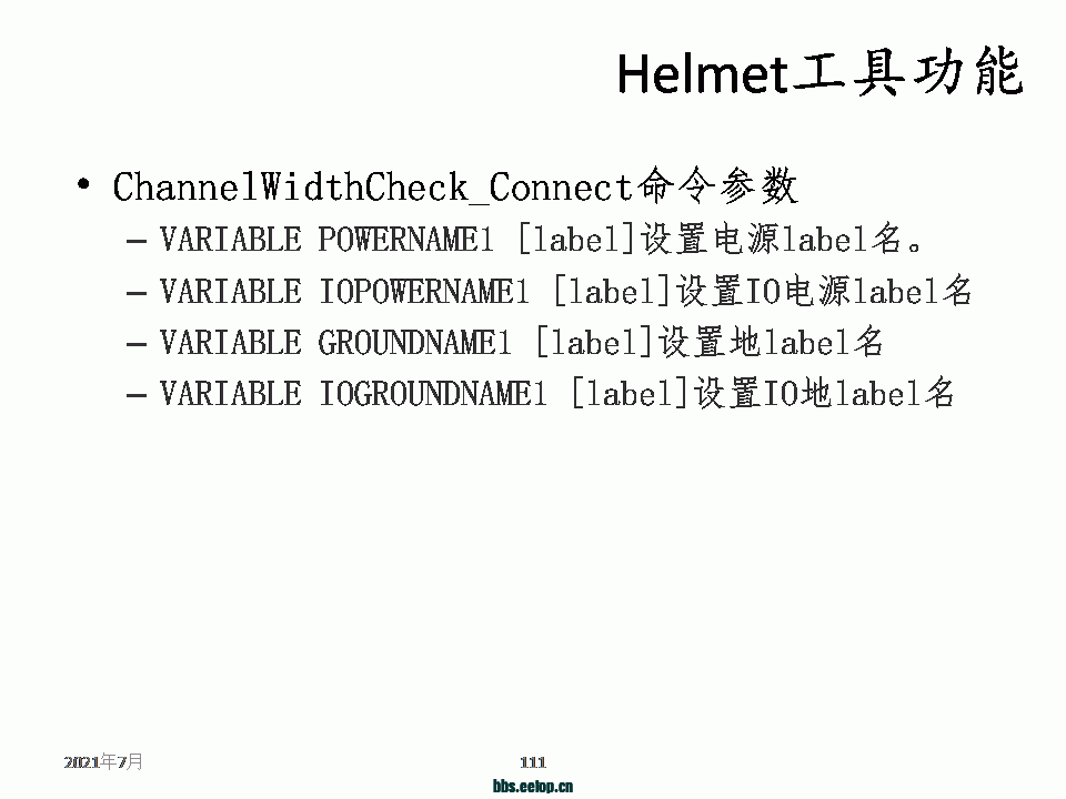

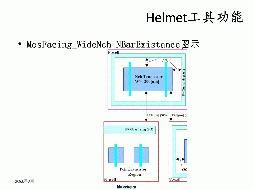

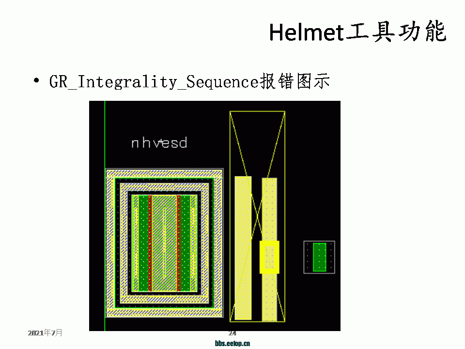

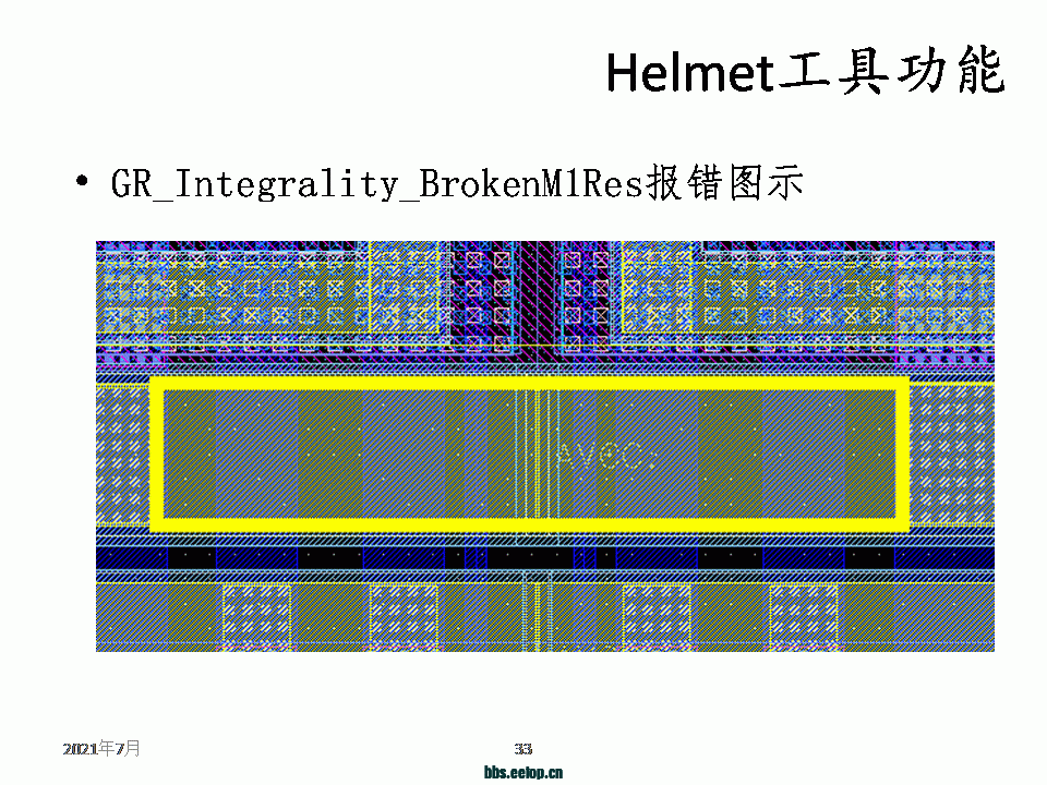

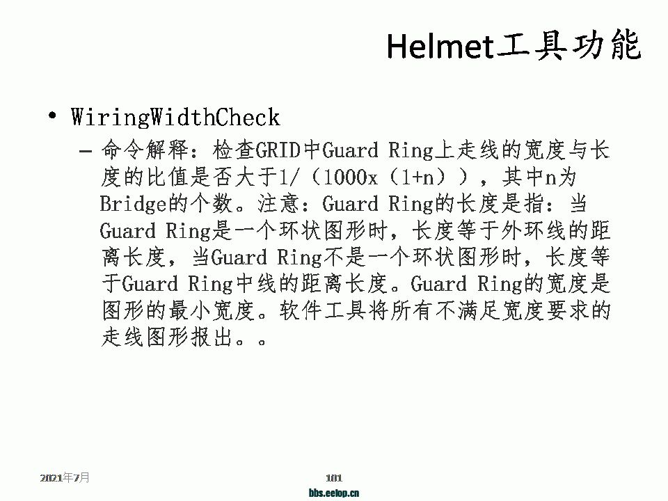

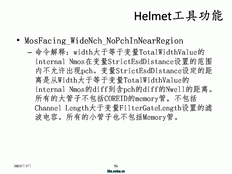

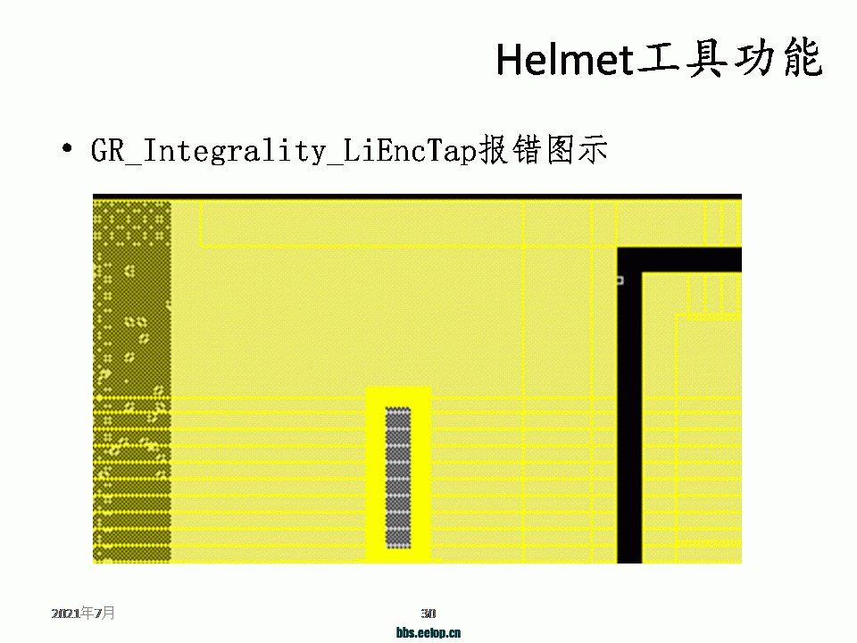

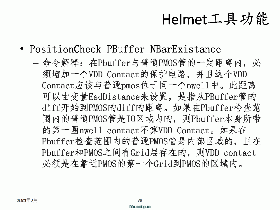

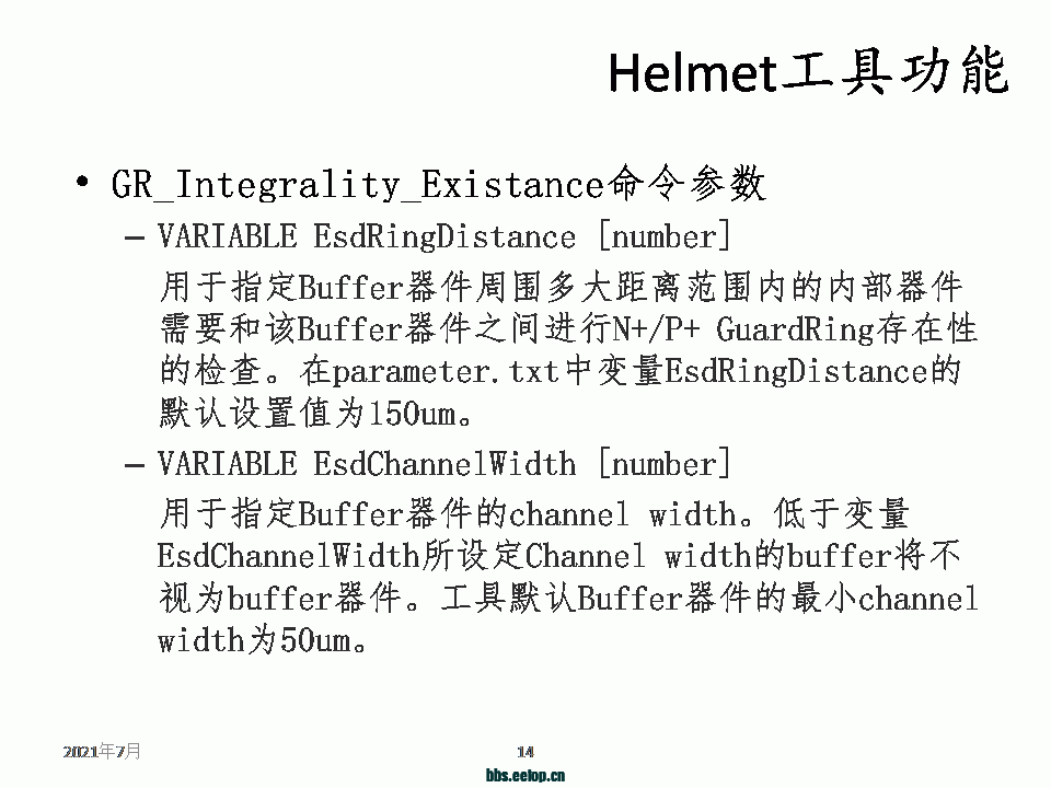

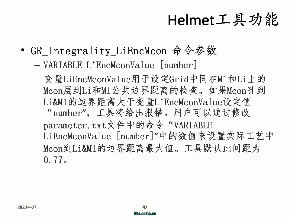

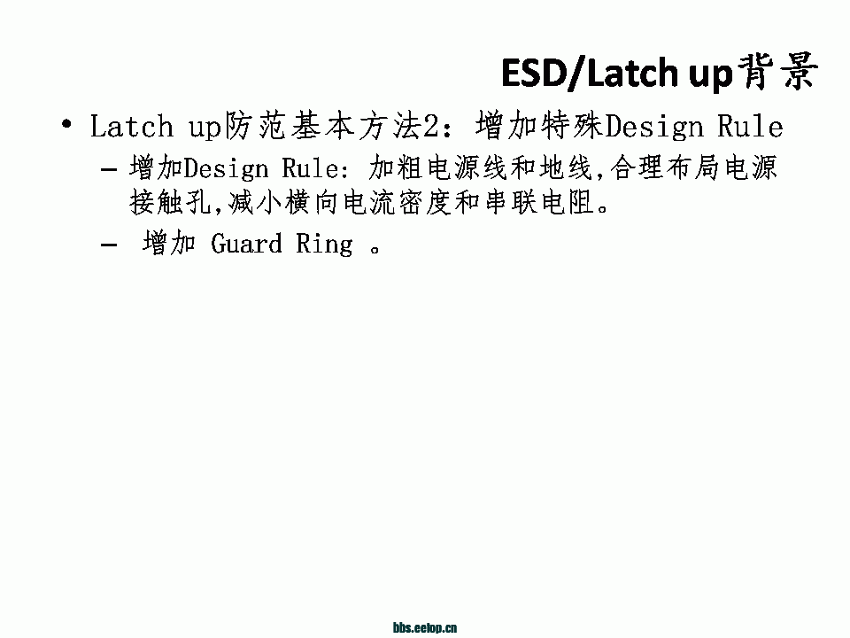

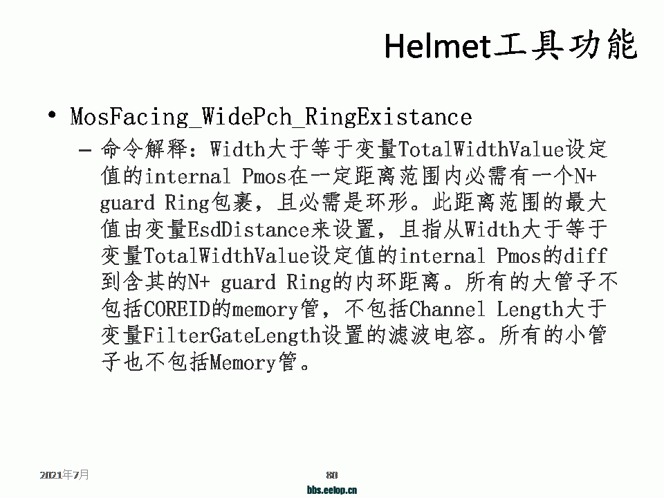

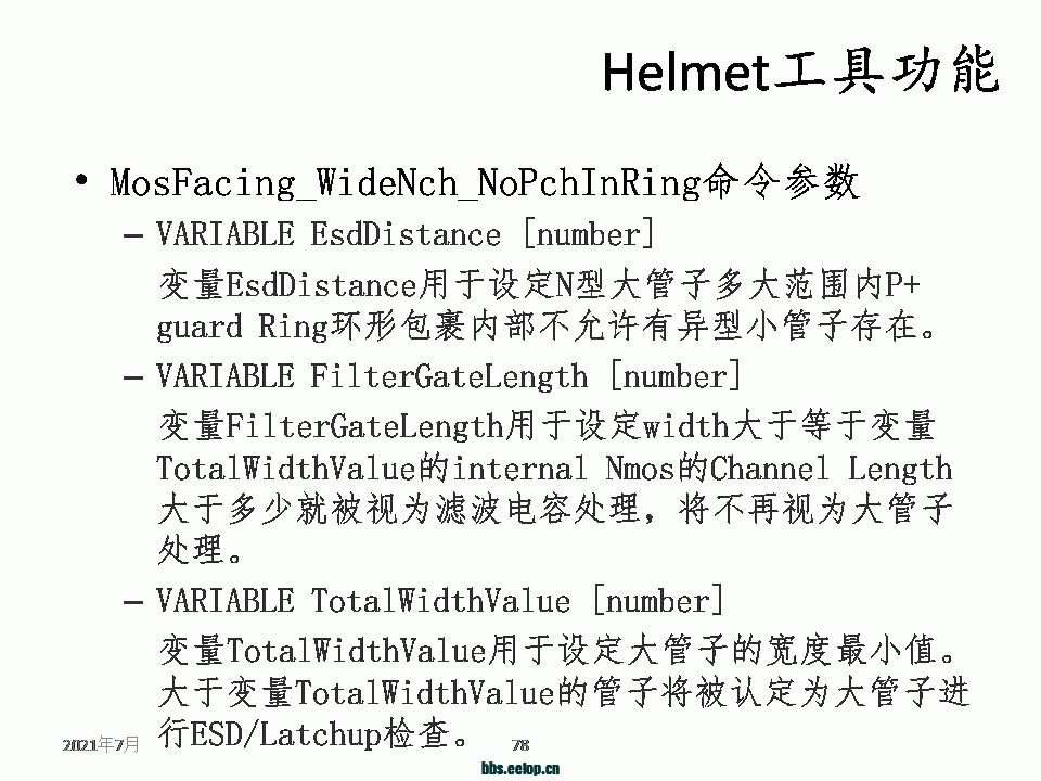

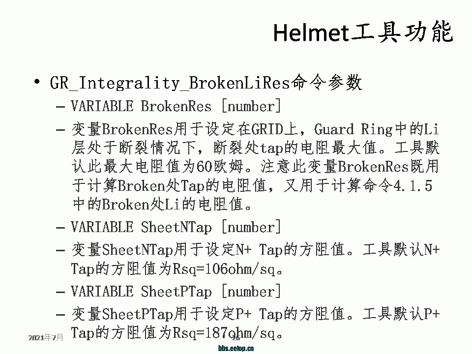

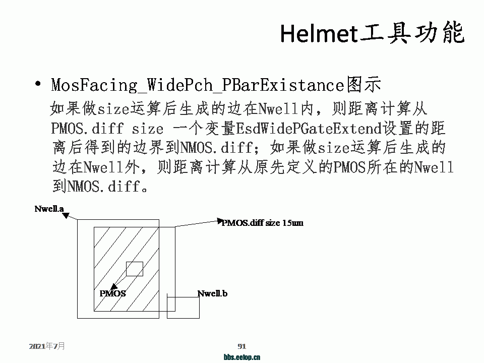

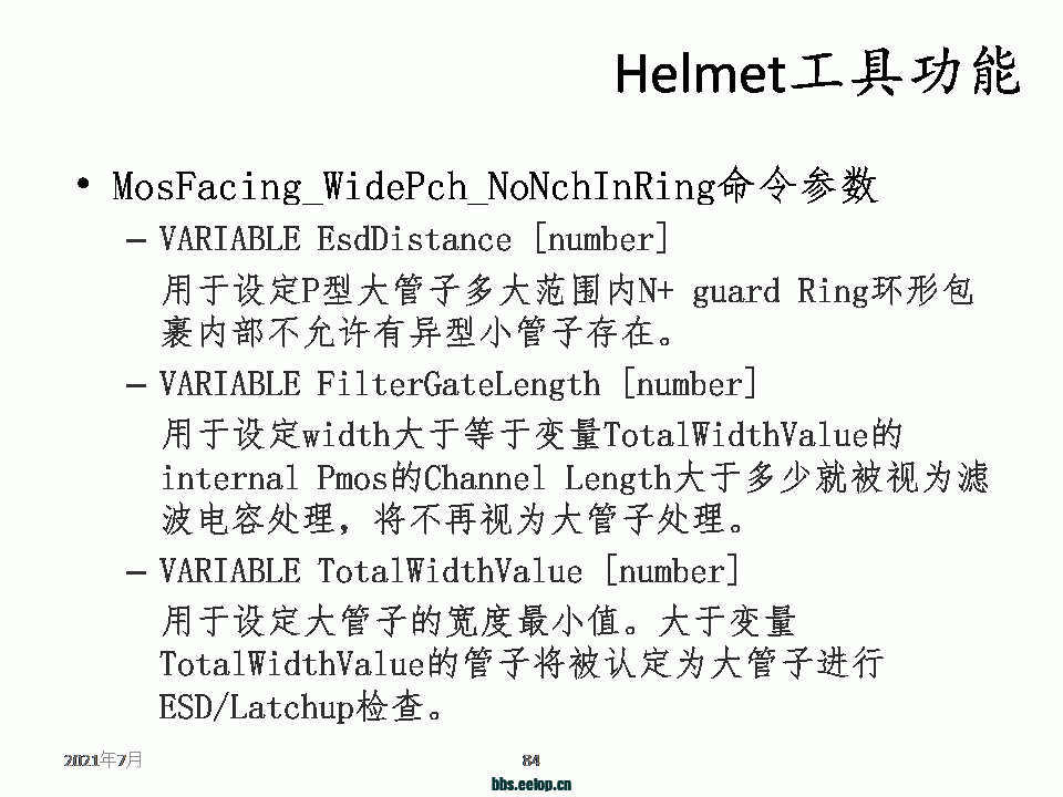

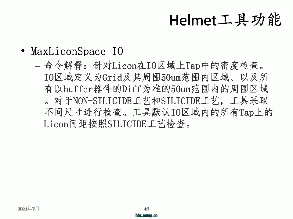

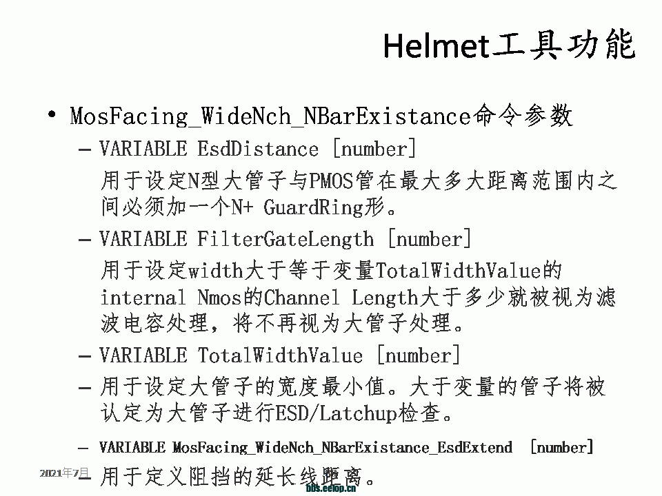

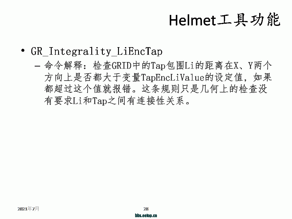

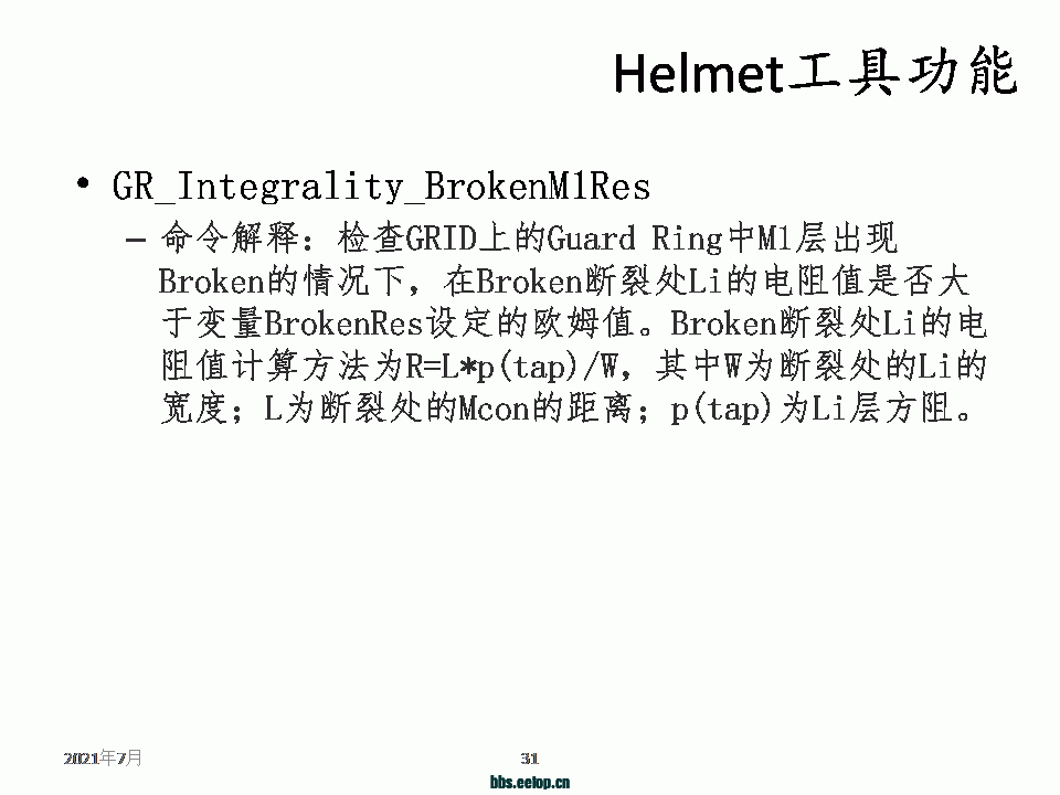

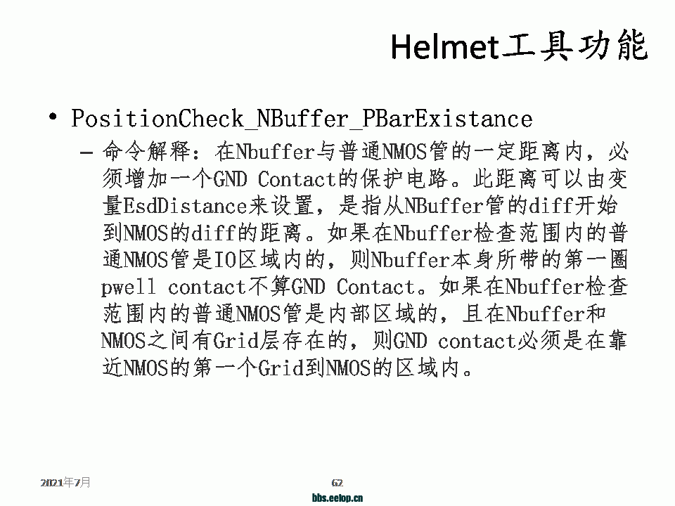

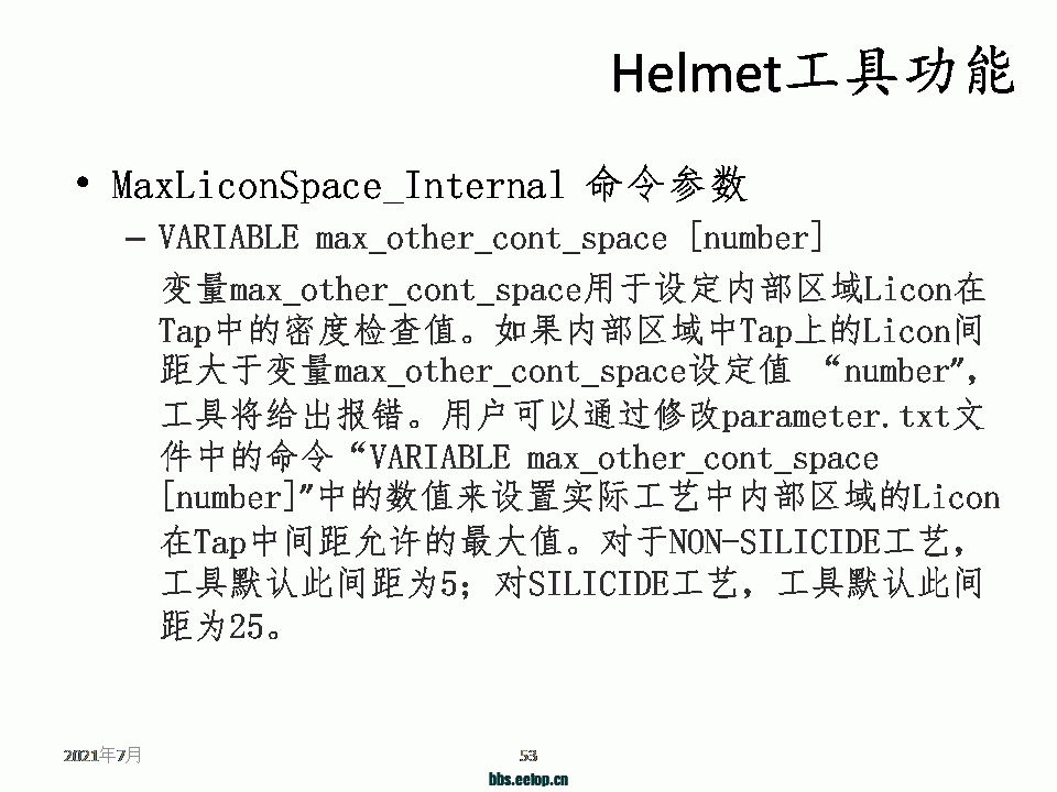

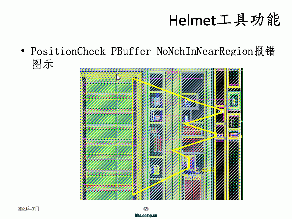

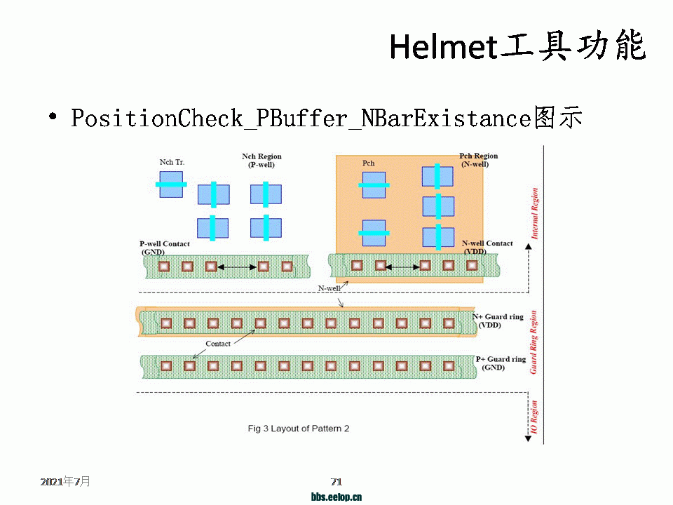

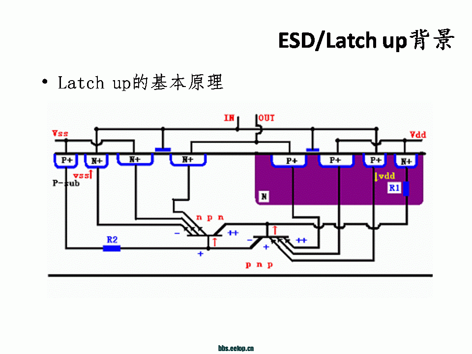

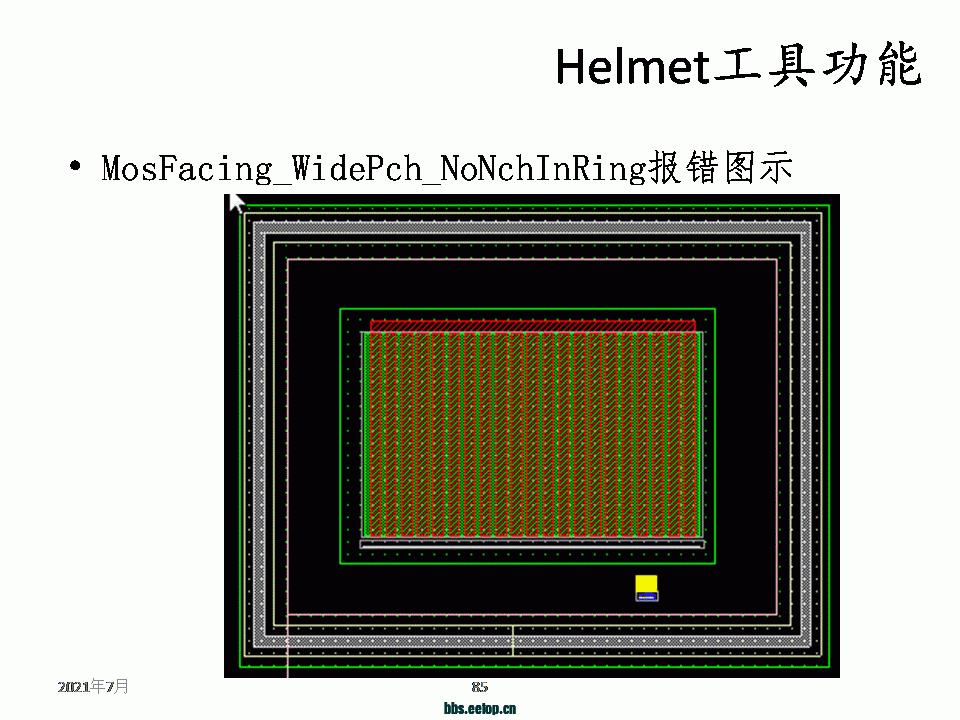

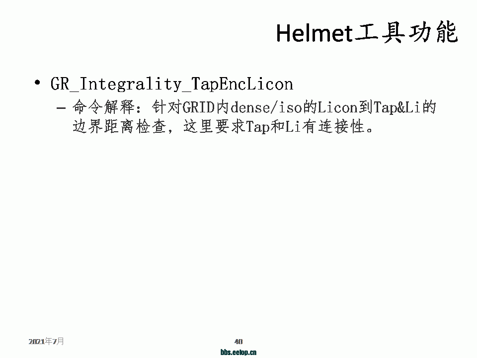

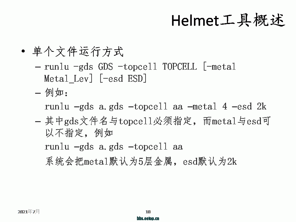

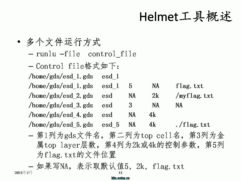

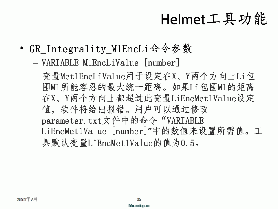

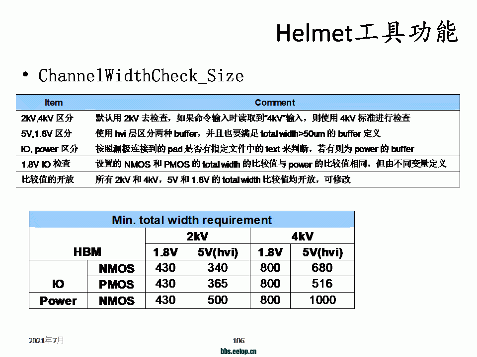

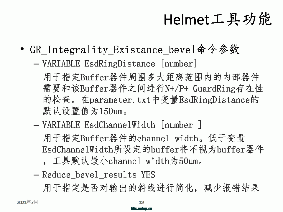

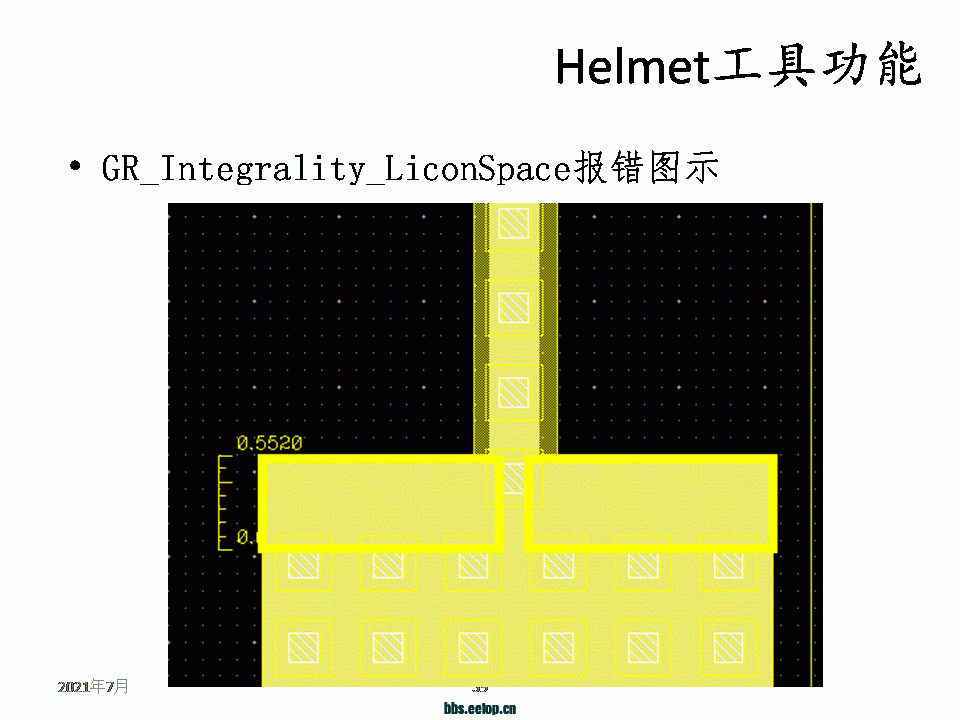

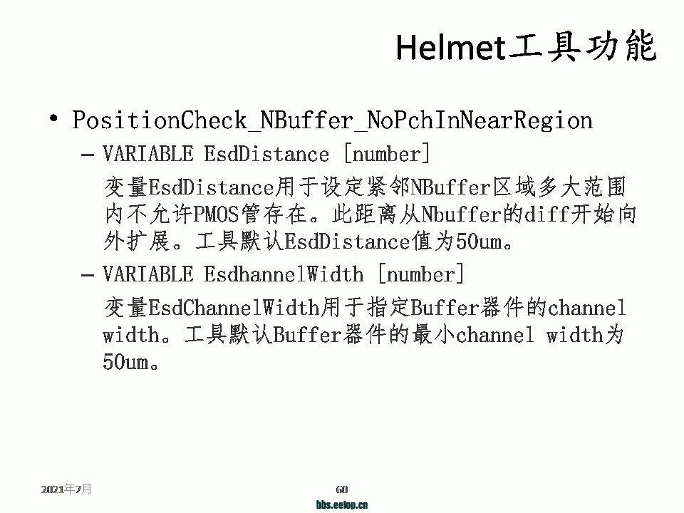

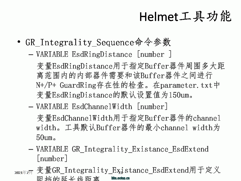

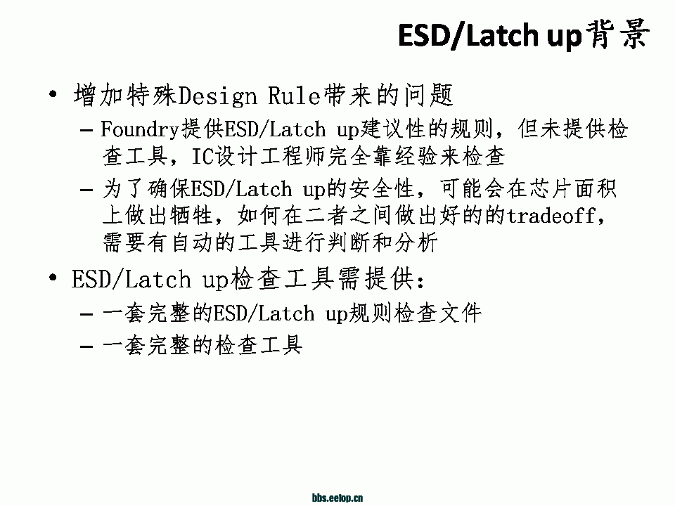

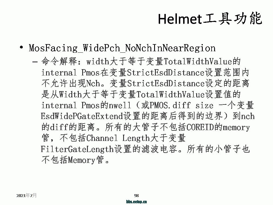

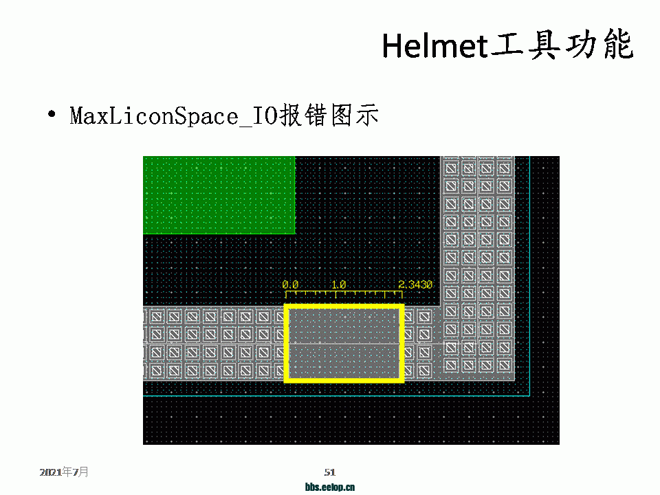

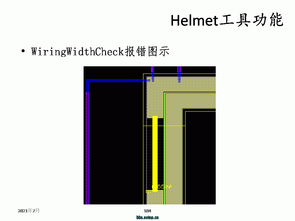

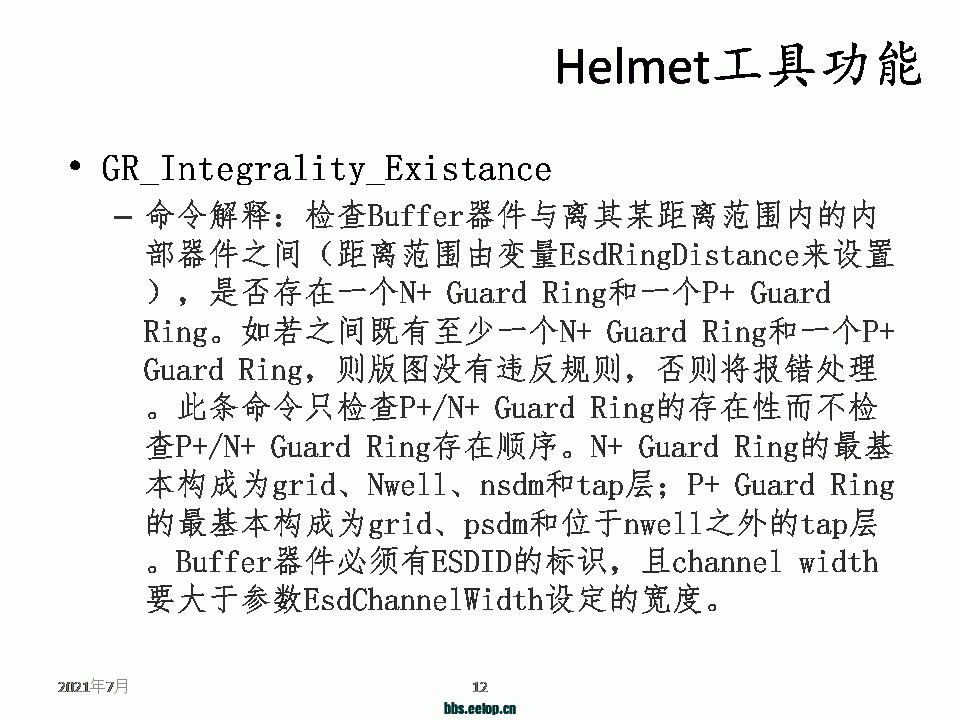

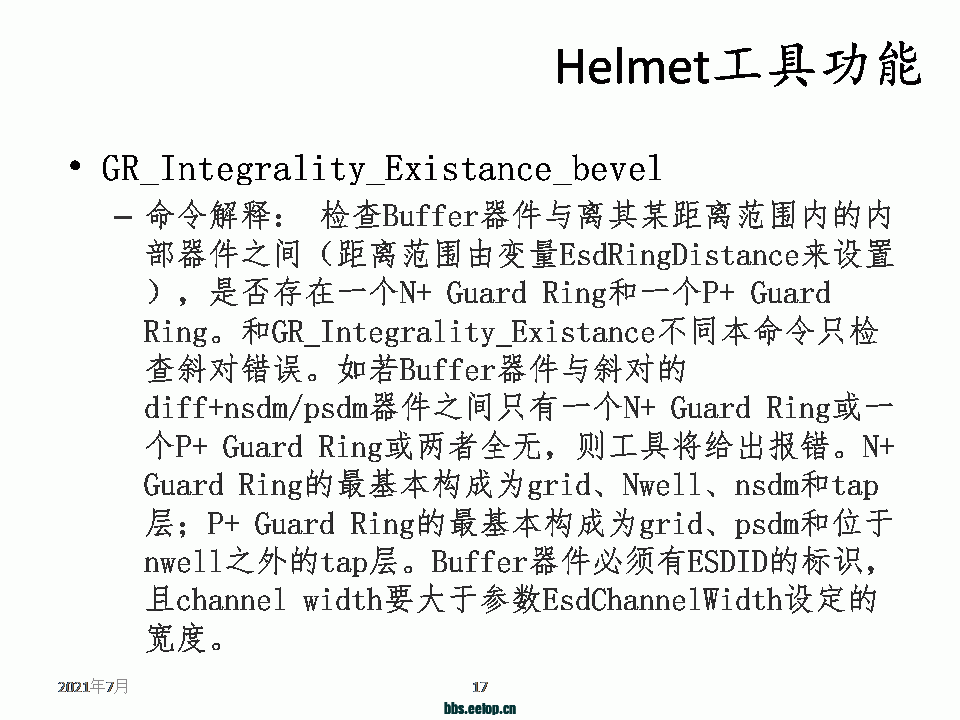

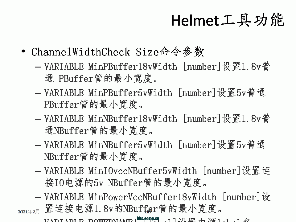

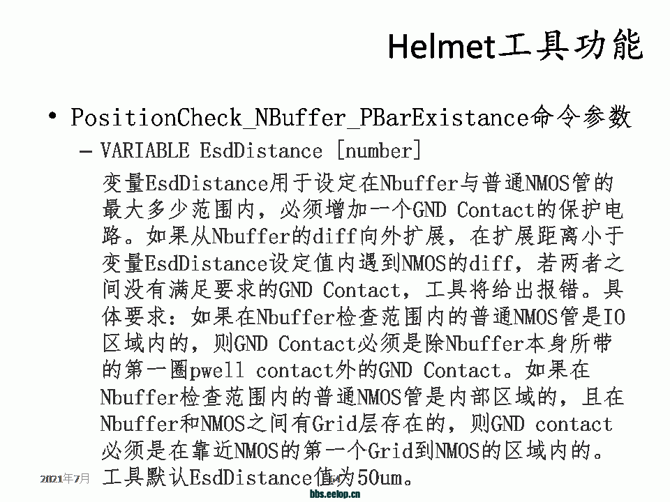

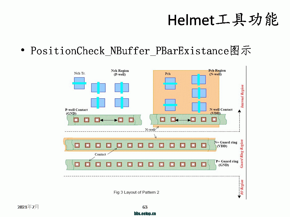

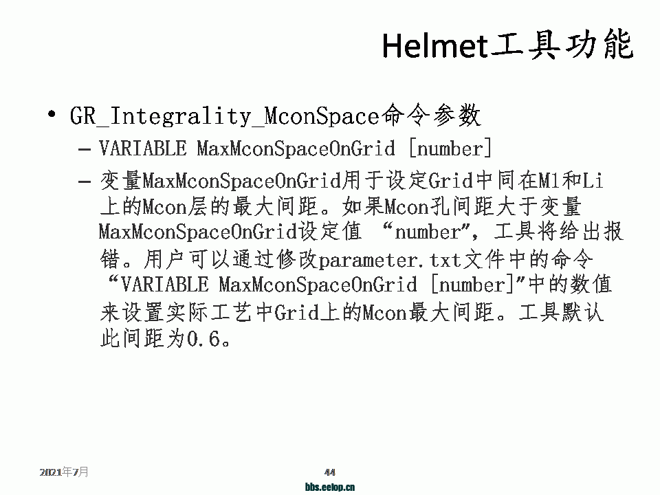

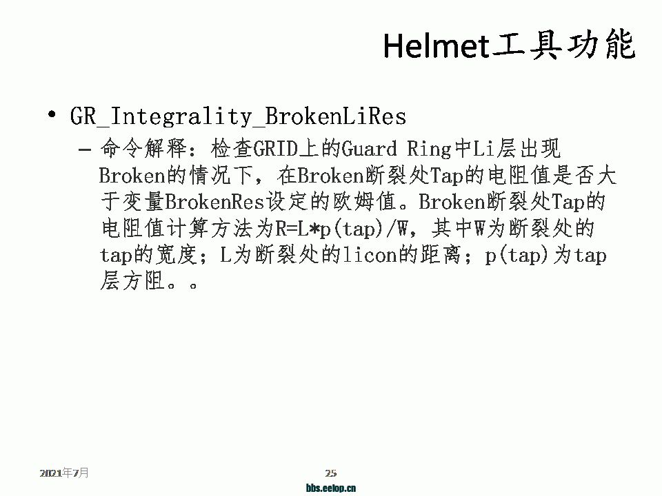

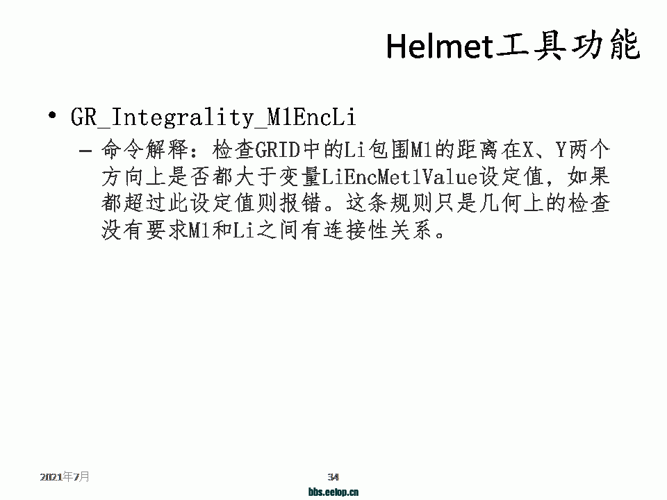

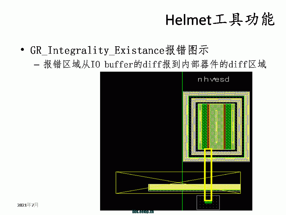

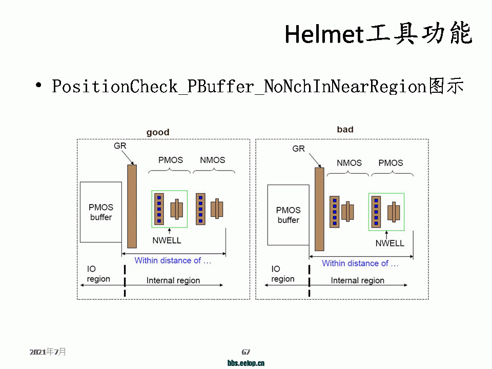

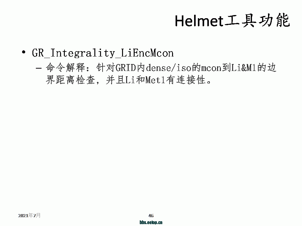

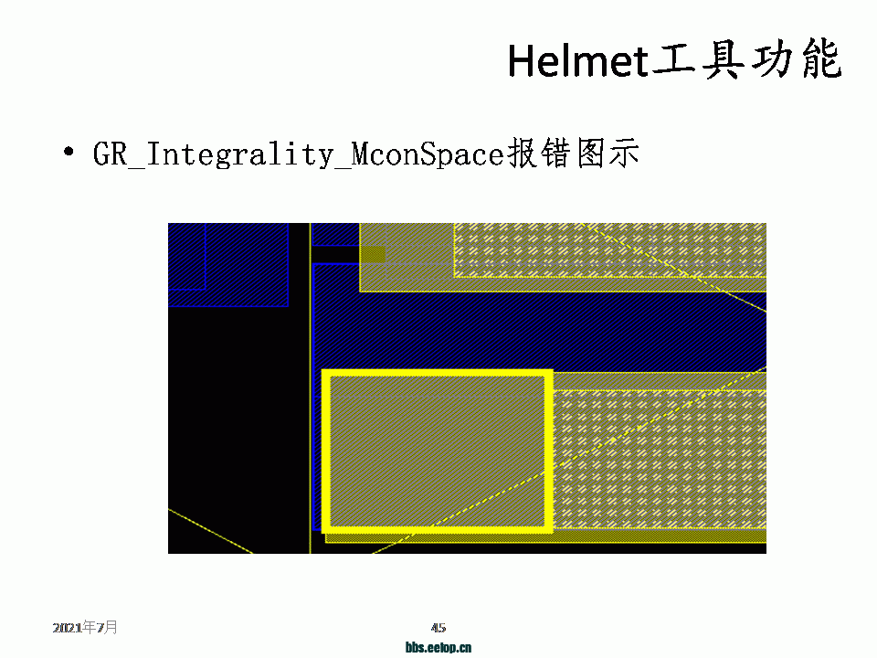

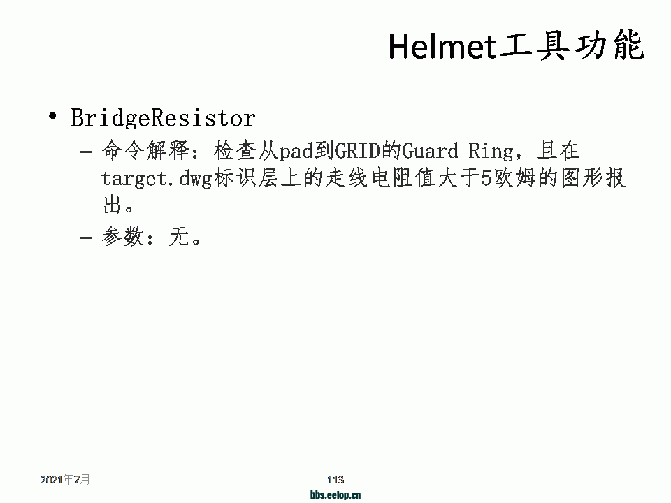

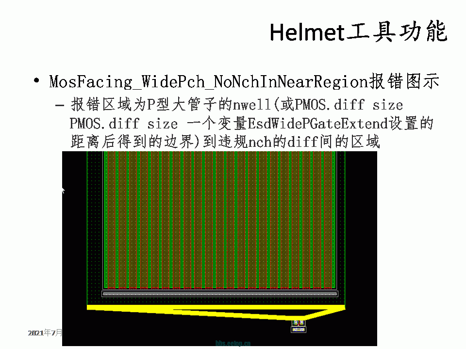

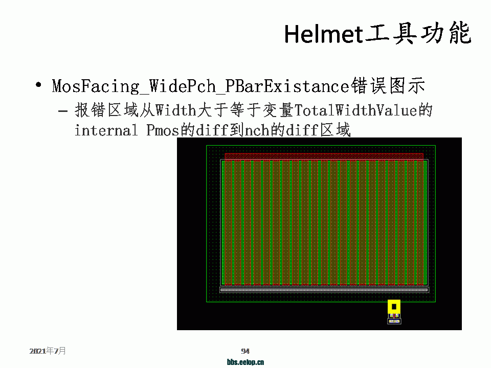

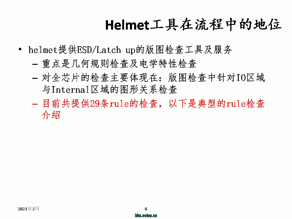

下面是helmet软件介绍。

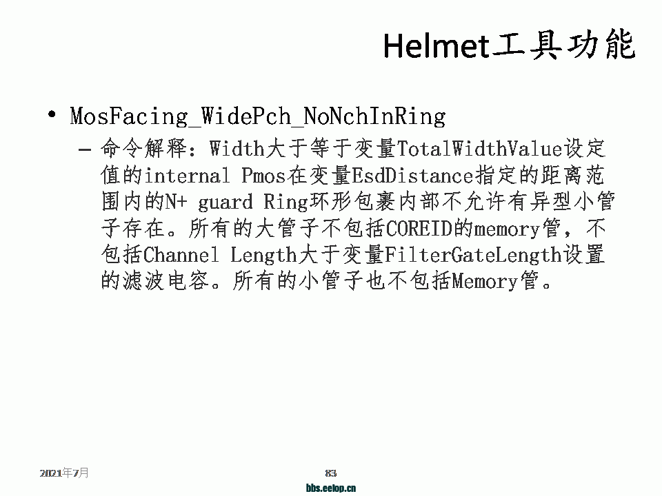

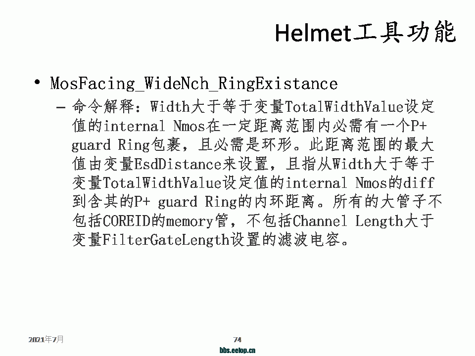

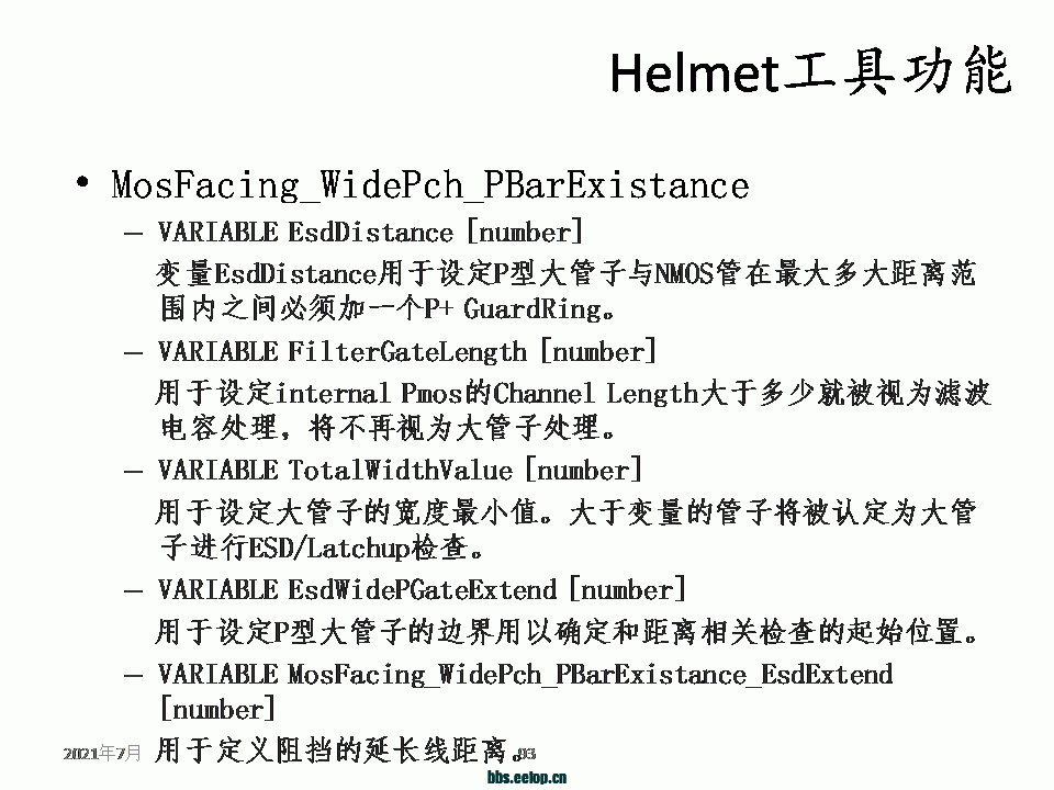

想请问一下,虽然有看到和total width进行比较和约束命令,但是只通过Helmet可以检测出total width吗,还是需要配合LVS这种?
 楼主| 发表于 2023-11-15 07:35:51 | 显示全部楼层
小陈想退休 发表于 2023-11-14 17:35
想请问一下,虽然有看到和total width进行比较和约束命令,但是只通过Helmet可以检测出total width吗,还是 ...
不需要LVS.
