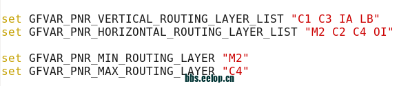

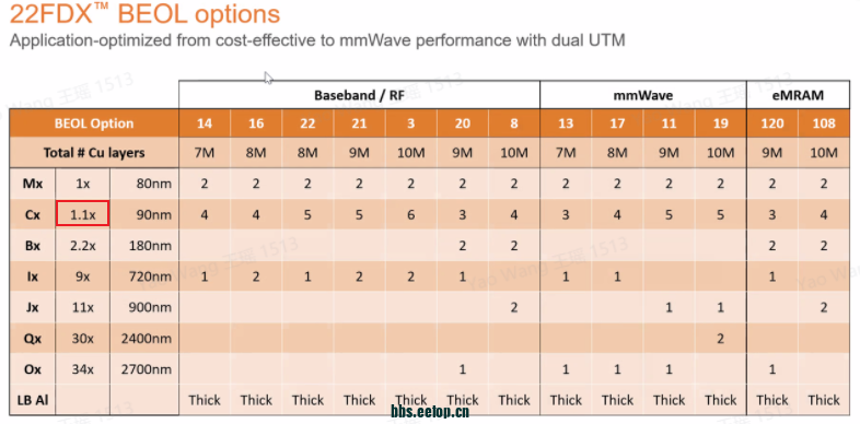

为什么不用M3 ,M4作为名字,而是,设计是22纳米的。
发表于 2021-7-20 16:32:45 | 显示全部楼层
区分每个晶圆厂。习惯就好。
发表于 2021-7-20 17:08:43 | 显示全部楼层
GF的工艺?
 楼主| 发表于 2021-7-20 17:22:27 | 显示全部楼层
对的
发表于 2021-7-21 16:16:32 | 显示全部楼层
haydnzhang 发表于 2021-7-20 16:32
区分每个晶圆厂。习惯就好。
以C代表matal中的M,C的英文全称是?有什么特殊意义吗?
