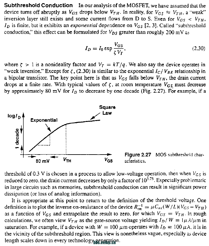

[求助] spectre中亚阈值区vdsat的理解

发表于 2021-6-25 09:08:11 来自手机 | 显示全部楼层
要大于3*vt

发表于 2022-3-23 09:42:08 | 显示全部楼层
请问这是如何推导得出的呢?

发表于 2022-4-17 11:34:03 | 显示全部楼层
唐人 发表于 2022-3-31 19:10
你好,我思考了,但没有想出来,希望能够得到指导,怎么推的呢
公式中有一项1-exp(-Vds/VT),Vds大于3VT,这一项可以认为是1

发表于 2022-11-7 15:15:17 | 显示全部楼层
亚阈值电流和饱和电流的本质是不同的:
MOS管强反型,且工作在饱和区时,沟道夹断点和漏级之间的漂移电流占总电流的主要部分;
       而弱反型时(亚阈值),源漏之间主要是少子扩散电流,他的公式与PN结的电流特性类似,因为两者同为扩散电流,故成指数率,但是亚阈值区是少子扩散,他的电流是比较小的。
       我对亚阈值的vdsat的理解是,亚阈值区MOS的导电方式和PN结类似,那么形成稳定的扩散电流还是需要一定的偏压的,拉扎维书上给到100mV左右,对于书上的式子我对这个ξ的作用还是有点疑问,希望大佬能帮忙解答一下。
       根据以上特性,我们得到了这样几个结论,当VGS与Vth之间的关系使MOS弱反型,那么VDS无论怎么变,MOS管要么截止,要么工作在亚阈值区,大大增大了信号的输入范围。也由于亚阈值电流是扩散电流,那么受沟道调制也比较小,电流稳定性也非常好。但是扩散电流的电流值很小,并且启动速度很慢,这也是亚阈值区带来的一些问题。
       以上是本萌新对亚阈值区的一些见解,希望对题主有帮助,也欢迎大佬补充。
