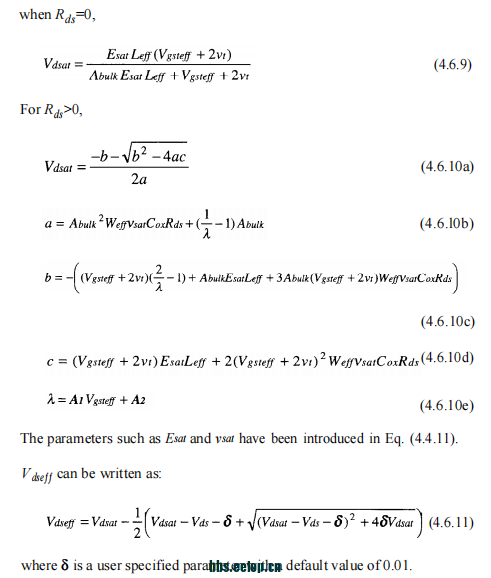

Although these expressions can
each accurately describe device behavior within their own respective region
of operation, problems are likely to occur in a transition region between two
well-described regions. In order to address this persistent problem, a unified
model should be synthesized to preserve region-specific accuracy and to
ensure the continuities of current (Ids) and conductance (Gx) and their derivatives in all transition regions. This was accomplished in BSIM3v3
在BSIM model中用统一的公式计算饱和区和亚阈值区。
参考MOSFET MODELING & BSIM3 USER’S GUIDE

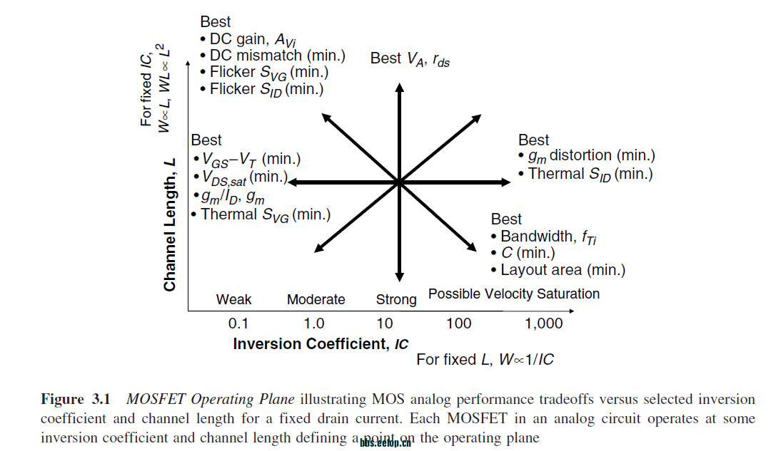

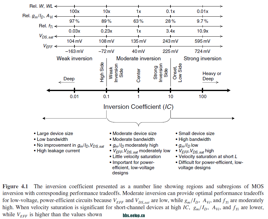

发表于 2021-6-22 13:39:13 | 显示全部楼层
饱和区(Vgs>Vth)和亚阈值区(Vgs<Vth)的主要区别是Vgs与Vth的相对大小,分别对应与强反型和中等~弱反型。但它们都存在漏极电流饱和,因此都有对应的Vdsat。基于gm/Id或IC的设计方法,已经不再特别区分这两个区域,而是在all-region上都可以做设计,并且通常在中等反型区具有较好的功耗速度的折衷。 image.png
Veff=Vgs-Vth.
回复 支持 14 反对 0

发表于 2021-6-22 22:42:59 | 显示全部楼层
我在设计放大器输入管时发现一个现象。在典型条件(tt,25°)下,我把输入管设计在亚阈值区,静态工作点显示vdsat=82mV,region=3。但是在仿真工艺角的时候发现在某些工艺角下,输入管又跑到饱和区了,显示vdsat=110mV,region=2。
向您请教一下,如何避免这种现象?我一直希望放大器输入管在任何工艺角下就处于region=3的状态,不过对我来说这好像很难实现。
发表于 2021-6-23 08:41:40 | 显示全部楼层
wjx197733 发表于 2021-6-22 22:42
我在设计放大器输入管时发现一个现象。在典型条件(tt,25°)下,我把输入管设计在亚阈值区,静态工作点显 ...
我觉得你可以试试看看在哪个corner下vgs-vth最大,然后在这个corner下增大管子的w/l或者减小电流,使这个corner进入region3,这样有可能其它corner就都在region3.
回复 支持 1 反对 0
发表于 2021-6-23 08:45:00 | 显示全部楼层
zjouu 发表于 2021-6-22 17:52
这是什么资料上的图 ,求分享下
      D. M. Binkley, Trade-offs and optimization in analog CMOS design. Chichester, England ; Hoboken, NJ: John Wiley & Sons, 2008.
回复 支持 3 反对 0
