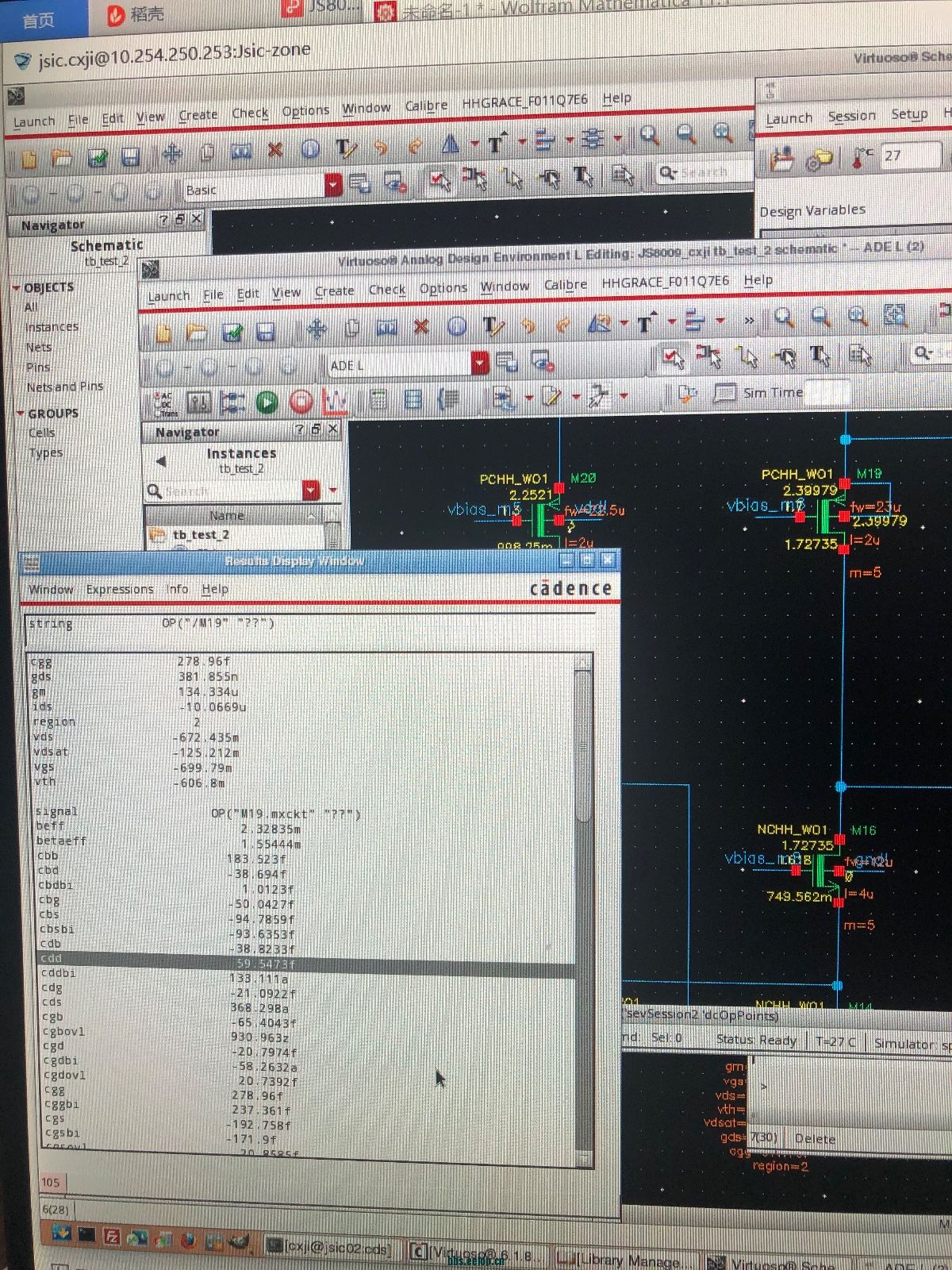

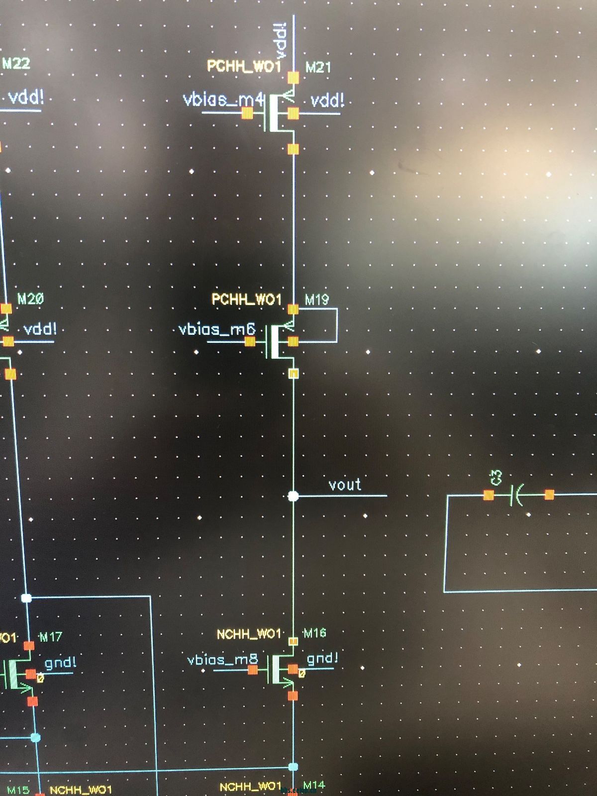

咨询一下,如下运放的输出极点是不是用1/(Rout*(Cddp+Cddn))来计算的?
感觉计算的结果和仿真结果差异较大,不太符合;
用这样的公式算出来的结果是对应的0db点还是-3db点的?

发表于 2021-6-18 13:52:26 | 显示全部楼层
看来是一个单级放大器。那输出点所对应的极点就是主极点,也就是放大器的-3dB点。第二极点应该是M16的跨导除以M16源极的电容。
输出电阻近似值为(gm19*r19*r21)//(gm16*r16*r14)。楼主可以先dc仿真一下,看看输出点的电容到底多少。用1/(rc)算出的值,如果横坐标是频率,楼主有没有再除以(2pi)?

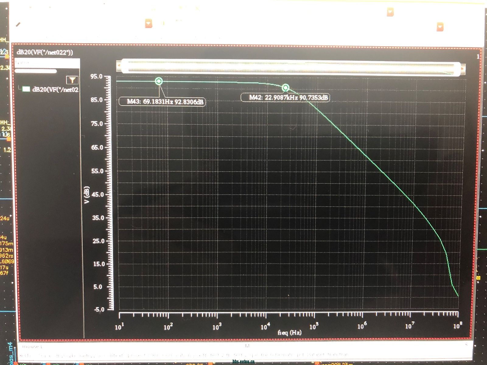

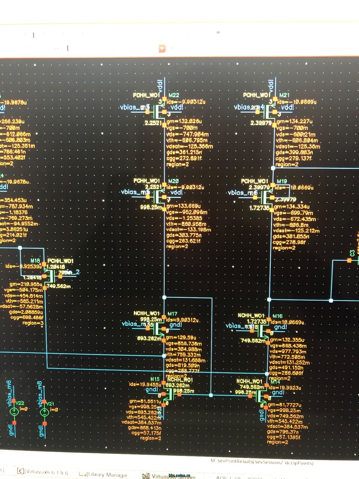

发表于 2021-6-20 13:00:16 | 显示全部楼层
jcxwzy 发表于 2021-6-20 10:46
2pi是除的哈;这个Rout也确实是这样;
这个点确实是主极点,但是在拉扎维书上说单一pole的传递函数的-3db ...
楼主还是把仿真结果和管子的静态工作点贴出来吧。
不管这个放大器有几个极点,主极点就应该对于-3dB点。

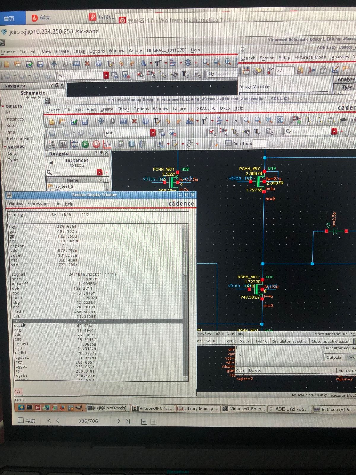

 楼主| 发表于 2021-6-20 16:03:18 | 显示全部楼层
你好,这里-3db点对应于约22.9khz;
Rout=gm1*ro1*ro2//gm3*ro3*ro4的公式计算出来约为2.45*10^8欧姆;
然后我使用M16与M19的Cdd相加得到节点电容(27.9+55.9)fF;
Fpole=1/(2*pi*Rout*Cdd)=7.4Khz,与22.9Khz差异比较大;
93483E33-8FD0-4185-B2B2-07EF8262F142.jpeg E3491E5A-5FC9-4B9A-B273-E33CF5B0C936.jpeg B483E696-5895-4F8A-8374-79D7C699FCC3.jpeg C7533EB6-A365-47DE-8DE7-6B149F8F31AC.jpeg
