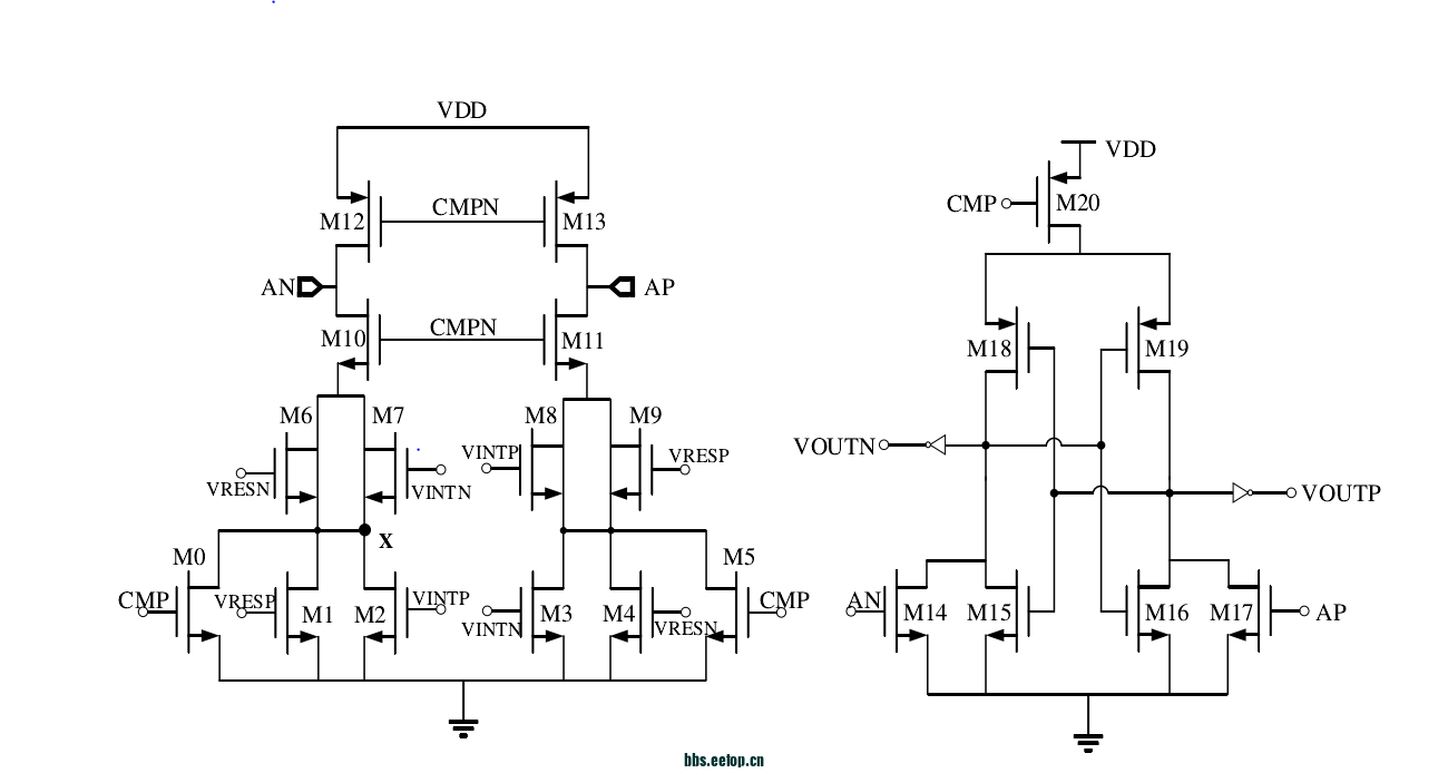

各位大佬,有人知道四输入比较器如何进行功能以及噪声仿真吗?
发表于 2021-6-7 21:11:24 | 显示全部楼层
一对输入接common mode,然后另一对输入来接差分信号,这样子就等效成了一个两输入比较器,然后在仿真。这样子可以吗?

您好。我的比较器原理图如图所示。其中VRES是当前采样值,VRES是经过积分运算得到的冗余电压。您说的一对加共模,一对加差分,是指VRESP VRESN加差分,VINP VINTN加共模吗?

这难道是在做noise shaping SAR吗?我的想法差不多是这样,比方说你的输入共模是0.5V,那么就把VRESP,VRESN接到0.5V。然后VINTP和VINTN分别接0.5+Vdiff/2和0.5-Vdiff/2. 应该这样子就可以做噪声仿真了。你应该会发现这样多输入对的放大器的噪声要比只有一个输入对的噪声要大。

抱歉,昨天给您的回复中写错了(VRES是当前连接到CDAC的采样电压,VINT是经积分运算得到的冗余电压)。是的。全差分噪声整形SAR ADC需要用到四输入比较器。器件数目增加,噪声增加这个是确定的。
还有一个问题想问的是。比较器的噪声水平,是该看低频段的闪烁噪声还是高频段的热噪声。(我是8位电容阵列,比较器按11位精度来算得到VLSB是0.48mV)。

另外想问您的是。比较器的噪声水平,怎么样才是合理的,该重点看低频段还是高频段。(我是8位电容阵列,进行比较器仿真时,按照10位精度进行设计,得到0.5LSB=1/2^11=0.48mV)。

需要多少的噪声是根据你的ADC指标订的。比方说你想要达到一定的SNR,那就知道了总的noise power. 之后你可以比方说一部分噪声分配给quantization noise, 一部分是积分器噪声,一部分是比较器噪声,一部分是采样噪声。之后你就可以按照这个指标设计比较器了。不知道你是怎么仿真出来比较器的低频和高频噪声的?因为比较器噪声是被high pass filter的,所以应该不用太担心它的低频噪声。你就看一个总的比较器噪声就行了。
