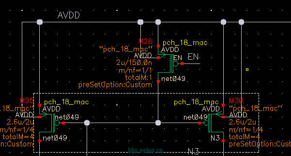

在电路中经常会看到一些上拉接电源/下拉接地的使能信号(EN、PD之类),如下图 image.png
有两个问题想请教前辈:
Q1,除了电流镜之外,其他还有哪些地方需要加类似的开关?此类开关的作用是防止漏电吗?
Q2,此类开关的宽长比取值通常有什么考量?之前一直觉得此类开关W/L要很大,但是最近我遇到了一个W/L=1.3u/1u的下拉NMOS,比较诧异,想不明白
麻烦好心的前辈们帮忙解答一下
感激不尽!
发表于 2021-5-31 15:16:11 | 显示全部楼层
就是在电路关闭的时候节点上给个固定电压,防止开启的时候不定状态对电路影响吧
至于大小合适就好吧,太大了寄生电容大,太小了上拉下拉比较慢吧
