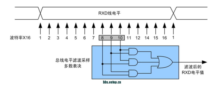

[求助] 总线电平滤波采样多数表决中三个不同时钟沿采样用verilog应该怎么写?
发表于 2021-5-28 22:36:42 | 显示全部楼层 |阅读模式
image.png 这种不同时钟沿的不知道怎么写 请大神指点下 谢谢
 楼主| 发表于 2021-5-28 22:39:58 | 显示全部楼层
用计数器?
发表于 2021-5-28 22:56:17 | 显示全部楼层
用SPI的方式
发表于 2021-5-29 11:30:37 | 显示全部楼层
1.采用锁相环移相输出进行锁存。可以参考Xinlinx的 Xapp523 文档,
2,如果数据频率较低,可以使用一个计数器,在计数器不同值时采样。
 楼主| 发表于 2021-5-29 22:43:23 | 显示全部楼层
2,如果数据频率较低,可以使用一个计数 ...
谢谢
发表于 2021-5-31 08:40:52 | 显示全部楼层
准备两个寄存器打拍,和最新的线上电平共3个信号再过一下图中的多数决电路啊
 楼主| 发表于 2021-5-31 22:02:27 | 显示全部楼层
zsftm 发表于 2021-5-31 08:40
准备两个寄存器打拍,和最新的线上电平共3个信号再过一下图中的多数决电路啊 ...
嗯 你这种更简便 谢谢
