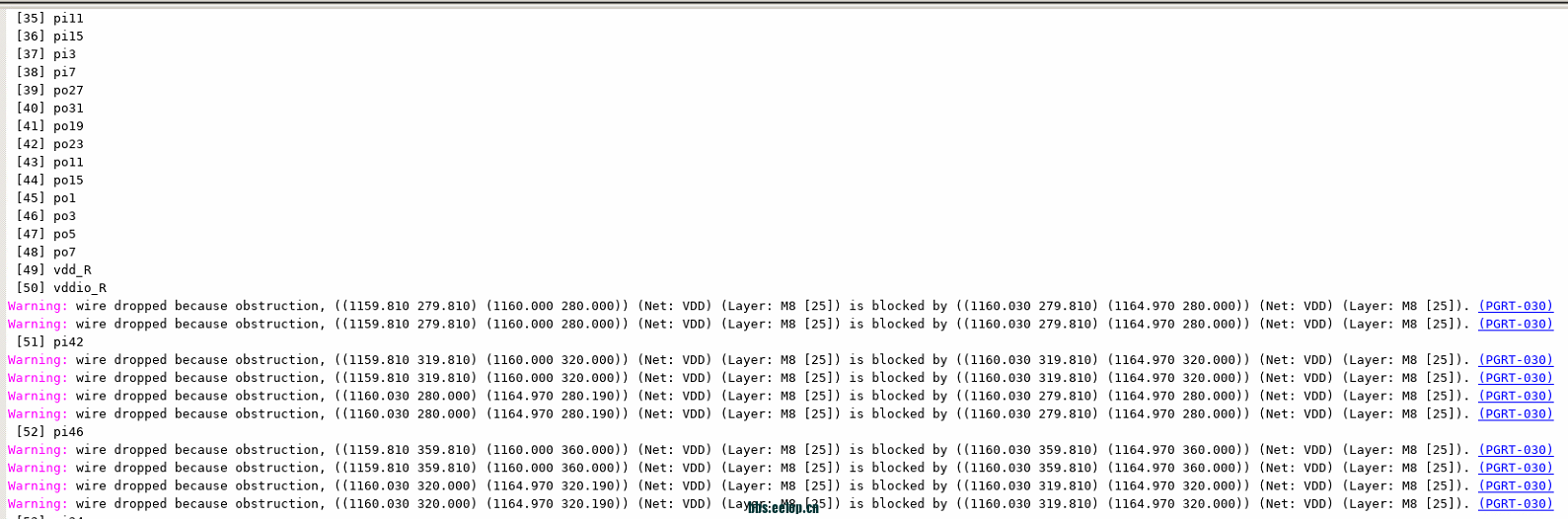

我在create_floorplan和create_fp_placement之后使用了如下命令想要将PAD的VDD和VSS与P/G ring连接起来:derive_pg_connection -power_net {VDD} -ground_net {VSS} -power_pin {VDD} -ground_pin {VSS}
check_mv_design -power_nets
#P/G ring
create_rectilinear_rings  -nets  {VDD VSS}  -offset {1 1} -width {0.7 0.7} -layers {M4 M3}
preroute_instances  -ignore_macros -ignore_cover_cells
然后我发现只有VDD被连接了,而VSS没有连上。在整个流程之后,verify_lvs报错VSS的open。
其中PAD的PIN位于M6 M7 M8,route_zrt_eco试了几次没有效果。
我后面要怎么处理呢?求助求助!!
 楼主| 发表于 2021-5-20 16:27:09 | 显示全部楼层

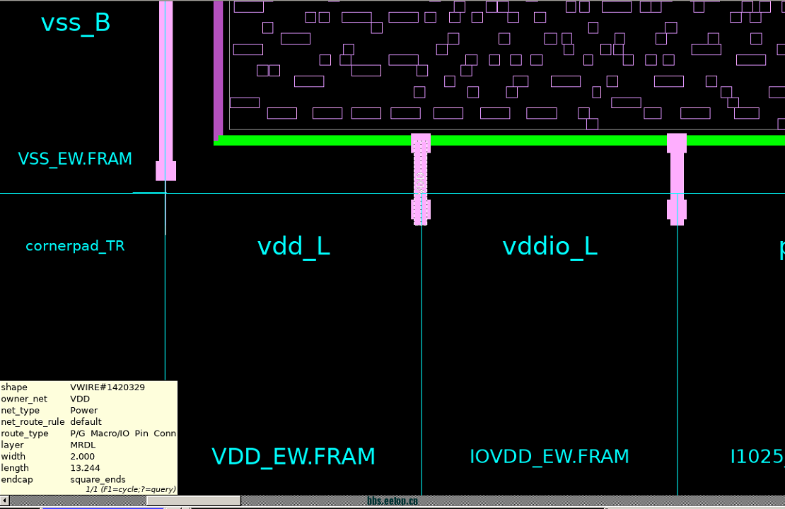

这是preroute_instance后的连接,能看到只有VDD被连上了,VSS是在PAD中部位置,没有走线。
