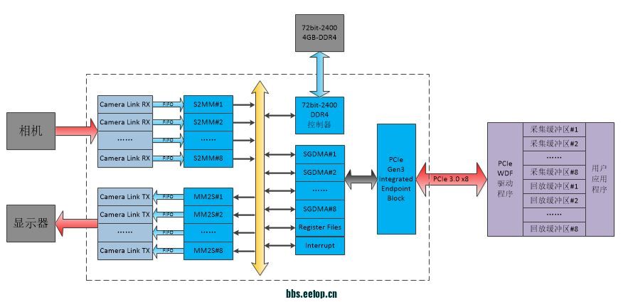

视频采集与显示系统结构框图
系统结构描述:
Camera Link RX模块负责从相机采集视频,以AXIS接口输出到S2MM模块。
S2MM模块负责把采集到的视频写入预设的DDR4缓存区。
SGDMA模块负责把DDR4缓冲区的数据搬移到用户的采集缓冲区,或把用户回放缓冲区的数据搬移到DDR4缓冲区。
MM2S模块负责读取预设的DDR4缓存区的数据显示输出。
Camera Link TX模块接收MM2S输出的数据,显示到显示器。
Register Files模块用来配置以及控制S2MM和M2SS模块,并且返回这些模块的状态。
S2MM和M2SS的中断请求发送到Interrupt模块,发出MSI中断。
DDR4控制器完成对4GB-DDR4的读写访问,支持2400MHz主频,72-bit接口宽度,ECC。
PCIe Gen3 Integrated Endpoint Block实现PCIe协议规范,支持Gen3,8-lane endpoint配置。
PCIe驱动采用WDF框架来开发,支持win7/win10操作系统,或者Linux操作系统。用户应用程序访问采集缓冲区可以获得采集数据,或者把回放数据传输到回放缓冲区进行回放。
