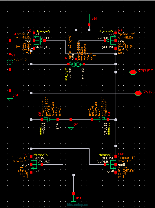

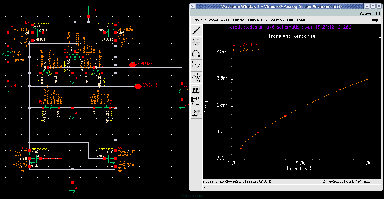

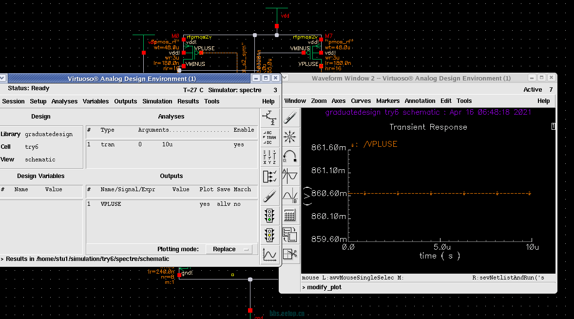

[求助] 用Cdaence仿真LC压控振荡器出不来波形

怎么也得加一个开关扰动一下吧
发表于 2021-4-16 18:51:24 | 显示全部楼层
怎么也得加一个开关扰动一下吧

发表于 2021-4-17 15:56:56 | 显示全部楼层
仿真精度step加高点
回复
发表于 2021-4-17 17:19:16 | 显示全部楼层
加一个初始状态值看看呢
