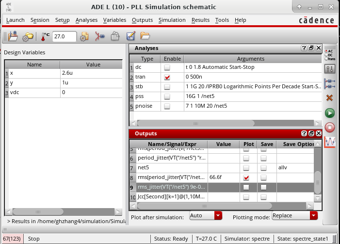

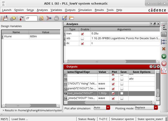

我做了个PLL,利用公式计算出来的rms抖动是1.3ps。其中VCO单独仿真的抖动反而是400多fs,小于pll的。这到底是怎么回事,这400fs的抖动已经满足指标了,pll的意义在哪。。。请解答。图1是PLL,图2VCO的。 抖动.png
 楼主| 发表于 2021-3-31 21:16:53 | 显示全部楼层
是cadence公式不准确吗

发表于 2021-4-1 05:36:17 | 显示全部楼层
猜想你vco算的rms jitter,用pnoise积分算得。但是不知道你pll怎么算的rms jitter,是把vco的rms jitter带入到loop model吗?如果不是rms jitter,两者没有可比性。
 楼主| 发表于 2021-4-1 09:39:57 | 显示全部楼层
tsmc40 发表于 2021-4-1 05:36
猜想你vco算的rms jitter,用pnoise积分算得。但是不知道你pll怎么算的rms jitter,是把vco的rms jitter带 ...
我是直接用计算器里面的公式 先算period——jitter  然后求rms

发表于 2021-4-2 06:12:14 | 显示全部楼层
rms jitter 不是这个意思吧...
真正的rms jitter是Random Jitter,transient仿真看不出来,只能用phase noise积分得到。
计算器里的period jitter看不到内核是怎么算的,不敢妄下结论,但肯定是基于transient仿真得到的,也就是Domestic Jitter。
free run vco给特定的vctrl跑tran,肯定在不算RJ的情况下没啥抖动。
但是PLL vctrl会有ripple,做眼图能是看到一些DJ的。
 楼主| 发表于 2021-4-3 19:41:41 | 显示全部楼层
真正的rms jitter是Random Jitter,transient仿真看不出来,只能用phase n ...
所以还是要veriloga+matlab更准确一些吧?
