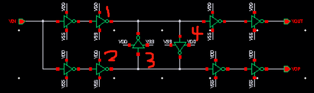

电路如图所示,virtuoso显示1-4的输出shorted output ,是为什么呢?
1-4总会提示shorted output
发表于 2021-2-6 06:03:05 | 显示全部楼层
这样的接法在数字逻辑电路里面是不允许的。对于模拟电路来说,可以通过规则检查的设置来消除这种出错信息或者警告信息。菜单: Schematic窗口 -> Check -> Rules Setup ...  在Setup Schematic Rules Checks界面上选择 Shorted Output Pins的选项,ignored,warning,error,选ignored.

发表于 2021-2-6 09:54:23 | 显示全部楼层
把门级电路的输出Pin属性修改为inout就行

发表于 2021-2-6 21:18:31 | 显示全部楼层
1. symobl问题。
2. 你这个电路多了个反相器吧?

发表于 2022-8-5 16:12:01 | 显示全部楼层
从电路图看应该是门电路的输出有冲突导致的

发表于 2024-7-29 17:00:55 | 显示全部楼层
修改后就没有了,请问这是什么原理呢?
