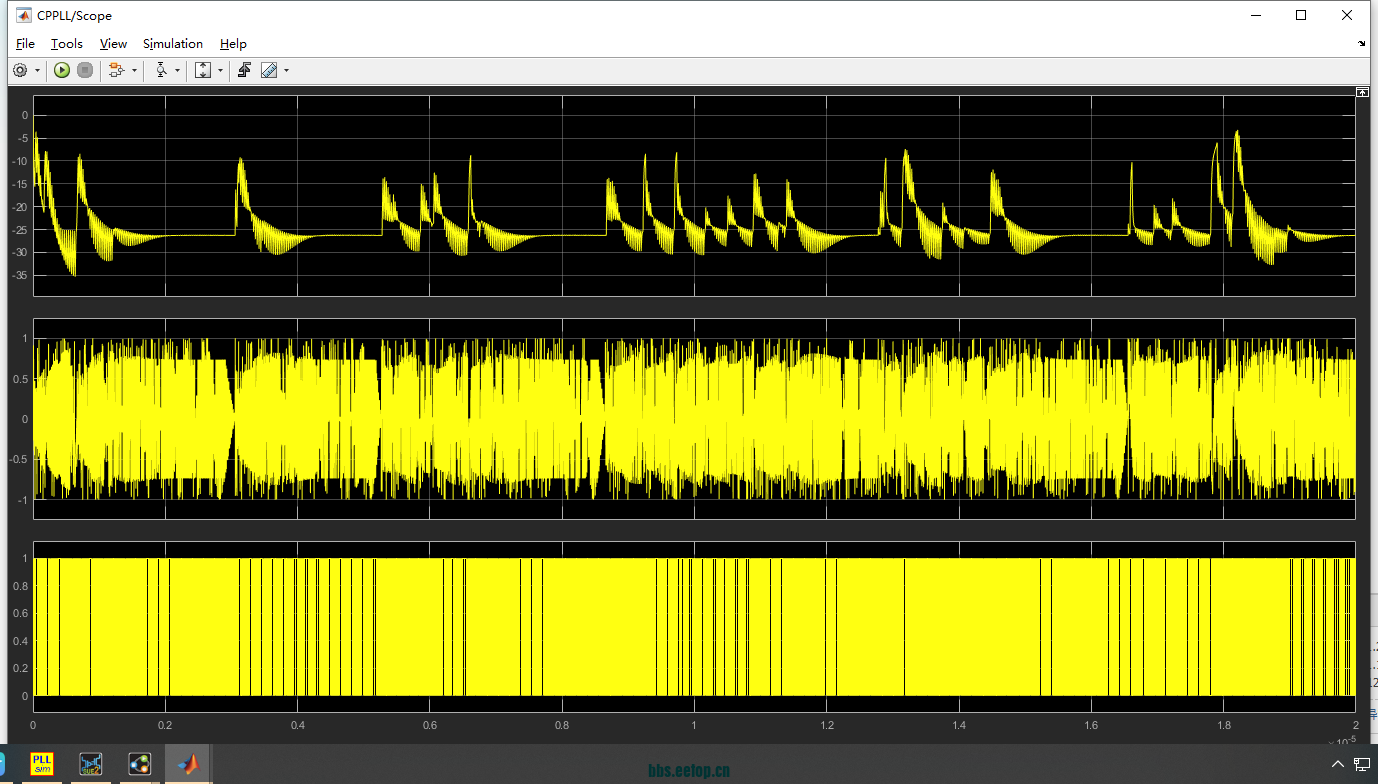

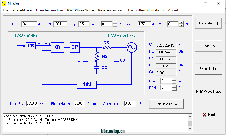

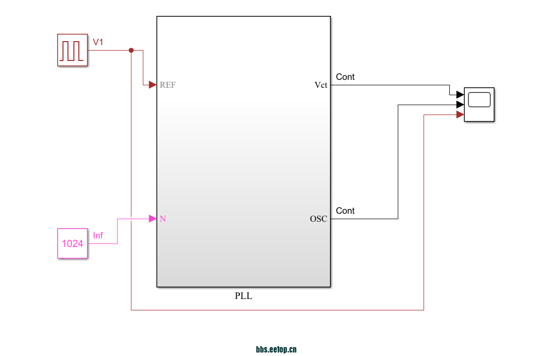

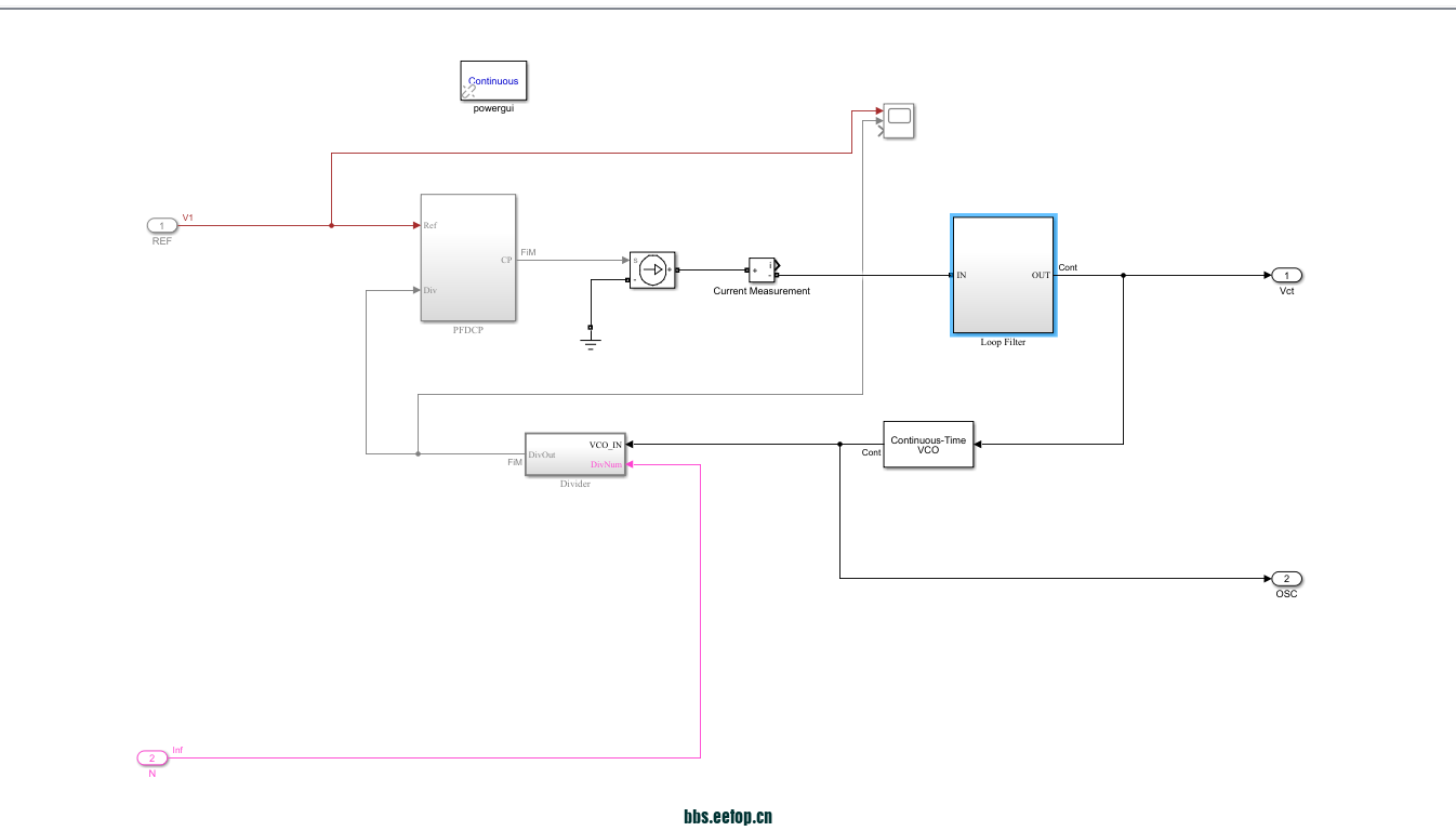

在仿真分频24时没问题,但在增加分频比,然后采用pllsim仿真的环路滤波器参数 image.png ,就锁定不了了
求大神解决

发表于 2020-12-14 16:41:10 | 显示全部楼层
hi_china59 发表于 2020-12-13 14:36
Where can I download PLLsim? Thank you.
http://bbs.eetop.cn/thread-240694-1-1.html
噪声用txt文件导入,格式为: 频率  噪声值例如下面这段
1.0000e+02  -110
1.0000e+03  -130
1.0000e+04  -145
1.0000e+05  -150
1.0000e+06  -152
1.0000e+07  -156
1.0000e+08  -160

相同问题有没有解决? 我的问题可能出在了MASH那部分
 楼主| 发表于 2022-4-19 09:30:37 | 显示全部楼层
减小matlab计算的步长

发表于 2022-5-28 10:25:49 | 显示全部楼层
浮尘尘尘尘尘 发表于 2022-4-19 09:30
减小matlab计算的步长
谢谢 已经解决了
