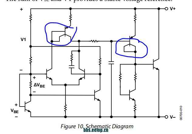

有没有大神可以解释一下这个电路,对BJT电路不是很熟悉,谢谢了             997112404
我想问下大家图中画圈的部分有什么特殊意思吗,新手刚开始做不太懂,就是单纯地基极与集电极接一起吗?
左边这个为什么基极要出两条线然后又接一起,没看懂

应该是电流镜

左边那个为什么基极和基极接一起啊

多集电极横向PNP

不对啊,这不是基极有两个吗

基极是横平的, 与竖线垂直; 发射极和集电极与竖线的夹角为45度或135度, 这是双极晶体管的基本画法

多集电极三极管,每个集电极电流和他们的面积成比例,可以用作电流镜用。可以类比于多个finger的MOS管。

mirror for bias
