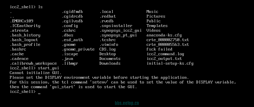

[求助] icc2打开gui要吃什么文件呢
发表于 2020-11-29 13:29:03 | 显示全部楼层 |阅读模式
系统说要配置文件才能打开gui

发表于 2021-1-3 10:09:14 | 显示全部楼层
setenv DISPLAY localhost:0
